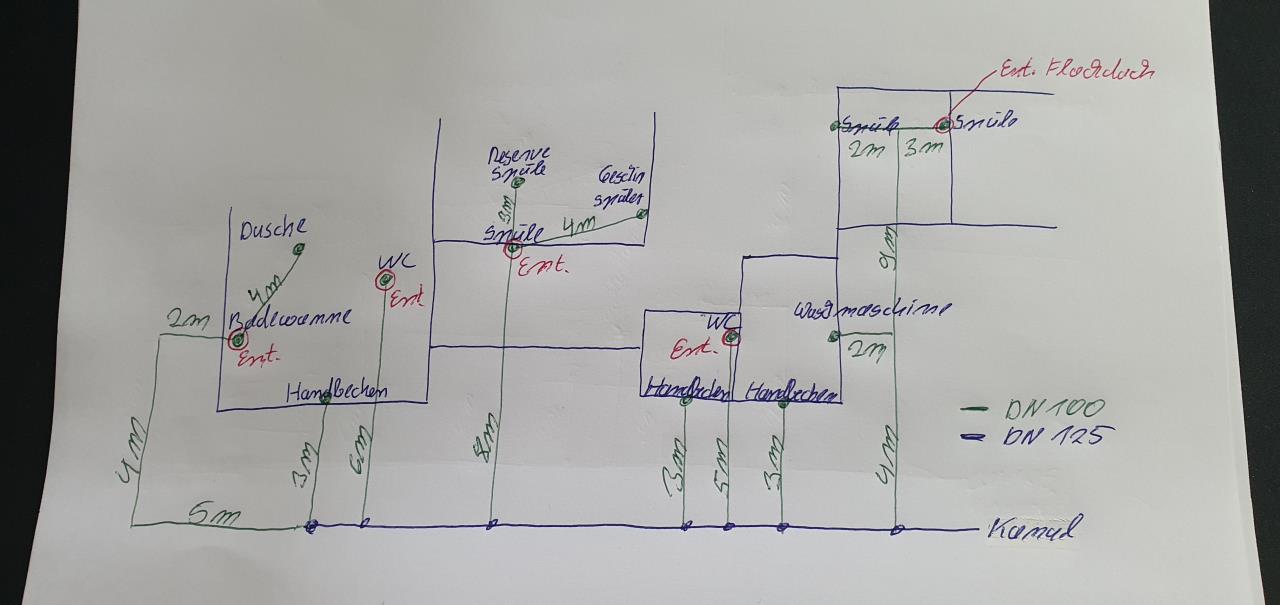

Wir haben ein altes Haus gekauft und sind seit letztem Jahr am renovieren.
Durch Corona haben wir leider deutlich weniger Geld eingenommen als üblich und auch die Kosten für den neuen Dachstuhl und Dach sind stark (Holzpreis und Co.) gestiegen.
Eigentlich sollte jetzt ein Sanitärprofi bei uns neue Abwasserrohre verlegen. Was aus Geldgründen aber jetzt nicht mehr möglich ist. Wir geht es nicht um Mitleid
Die Abwasserrohre würde ich nur gerne selber planen und verlegen.
Für Hilfe bin ich sehr dankbar.
Wer selber machen nicht unterstützen möchte, möge das Thema einfach ignorieren. Danke.
Habe nun schon viel gelesen.
-keine 90 Grad Bögen
-1% Gefälle (weniger ist mehr)
-Abzweige ohne Entlüftung max 4m
-KG Rohre nach dem zusammenstecken wieder 1cm herausziehen (Ausdehnung)
-87Grad Abzweiger (senkrecht)
-45Grad Abzweiger (horizontal)
Ein Paar Anmerkungen zum meinen Plan.
-ist nur händisch gemacht
-ich habe versucht so schnell wie möglich mit den Rohren aus dem Haus zu kommen
-ich habe die z.B. Handwaschbecken auch direkt nach außen herausgeführt, um so wenig wie möglich den Boden zu beschädigen. Bei vielen Räume bräuchte ich den Boden so nicht neu zu machen (kommt z.B. die Küche drauf).
-als Hauptleitung zum Kanal habe ich DN 125 (blau) genommen, ist jetzt auch so gewesen. Wenn DN 150 nötige, kann das natürlich auch machen.
-die Entlüftungen sollen in Schallgeschützen Rohren ausgeführt werden.
-die Entlüftungsrohre enden in einem nicht aus gebauten Dachboden (ist auch nicht möglich, da Deckenhöhe nur max. 2m).
-die Rohre sollen 2m bzw. 3m von der Hauswand weg sein, falls ich da mal bei muss, brauche ich nicht das Pflaster aufmachen.
- die Entlüftungsrohre würde ich auf dem Dachboden zusammen führen und dann aus dem Dach.
Wenn Info's fehlen, reiche ich die gerne nach.

24.9.2021  (#1)
Etwas ungewöhnlich ist die Streckenführung emoji
Ein paar Sachen:
1. ich würde eher auf ein 150er gehen, gibt etwas mehr Sicherheit, sind doch recht viele Anschlüsse
2. die Rohre müssen frostsicher verlegt sein
3. die nicht entlüfteten Stränge beim Anschluss an das 150er Rohr nahe an den entlüfteten setzen, damit sicher kein Sog  auf die Leitung kommt und das Siphon leersaugt. Eventuell doch noch an den entlüfteten Strang anschließen und erst dann in den 150er, sollte auch billiger sein.
4. Im Erdreich KG-Rohr verwenden, bei gedämmten Leitungen (Spüle, Waschmaschine) HT-Rohr
5. Bei den Entlüftungen auf Wärmebrücken achten, sonst kommt es dort ev. auch außen am Rohr zu Kondensat.
6. Im Erdreich auf sauberen Unterbau achten: kein spitzer Stein, verdichtet, damit keine Setzungen auftreten.
7. Die Handwaschbecken brauchen kein 100er, ebensowenig die Waschmaschine und die Spüle. Beim langen Anschluss der Badewanne kann man das wohl lassen, zwischen Dusche und Badewanne auch ziemlich übertrieben.
Bin zwar auch kein Installateur, mein selbstverlegter Kanal funktioniert aber seit 15 Jahren ohne Probleme.

24.9.2021  (#3)
Danke für die Antworten.
@eggerhau
Werde einen Grundriss erstellen, wird dann aber so sein, wie auf dem gemalten Plan.
@­taliesin
1)Da bin ich mir nicht sicher, wenn das Wasser zu schnell abfliest, dann wird es schnelller zu sitzen, als ein 150er.
2)Habe geschaut, bei uns in den Neubau gebieten liegen die alle in 40cm tiefe, mehr kann ich auchnicht, schon bin ich tiefer als der Anschluss an die Straße. Muss ja auch noch etwas Gefälle mit hinzu rechnen.
3)Das ist genau mein Problem, dann muss ich den Boden komplet auf machen, was ich ja vermeiden möchte. Geld bzgl. KG Rohr ist zu vernachlässigen. Die Preise sind wieder normal.
4)Genau, HT ist ja Hitzebeständiger aber nicht so Druckfest.
5)Ja, danke.
6)Ja, habe schon Sand ohne Stein und Co. hier leigen. Danke.
7)Richtig, aber ich muss bis zum Estrich ja KG Rohr nehmen, auch wenn da wohl keine Belastung mehr drauf kommt. Das Haus sollte sich gesetzt haben, aber sicher ist sicher.
Beruhigt mich ja etwas das es bei Dir auch schon 15Jahre läuft :)

26.9.2021  (#5)
Kanalrohre dürfen auch nicht überdimensioniert werden, gerade beim WC mit Wassersparspülkasten ist ein 90er Rohr viel besser als ein 100er.
Bei zuwenig Wasserstand im Rohr wird es schneller zu Ablagerungen kommen.
