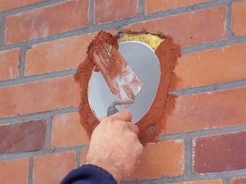

im Zuge kleiner Renovierungen bei meinen Eltern machen wir gerade die Bäder und WCs neu. Beim WC im Erdgeschoss gibt es kein Fenster, aber eine Lüftung zur Aussenwand. Beim Abnehmen der Fassadenblende hat sich herausgestellt, dass sich am Übergang Fassade, PE-Rohr und Blende Algen und Rost gebildet haben. Das PE-Rohr neigt mit ca 2° nach Aussen.
Dies lässt auf eine fehlende Abdichtung gegen Wittertung schließen. Bei den Beschreibungen von Lüftern mit Aussenblende steht explizit, dass die Aussenblenden nicht schlagregensicher sind und bauliche Maßnahmen getroffen werden müssen. Nun stellt sich die Frage wie ich das machen kann?
Leider habe ich noch kein Foto, da ich in der Arbeit bin und am Nachhauseweg geren alles besorgen würde. Hier ein Beispiel vom aktuellen Aufbau.
2021/20210921120500.jpg

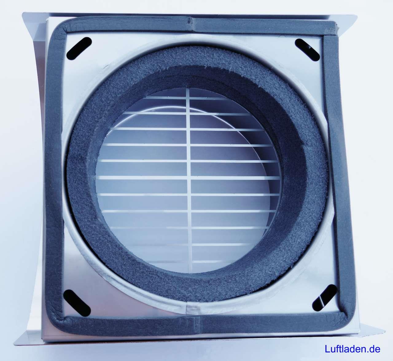

Die Aussenwand besteht aber aus 8cm EPS mit Fassadenputz. Die alte Abdeckung hatte einen Schaumstoffring auf der Innenseite und wurde mit vier Fassadendübeln an die Wand geschraubt. Ähnlich zu
2021/20210921885617.jpg
Wie kann den Übergang am Besten abdichten?

Sowas mit Kompriband?

Würde ein Kompriband auf der Abdeckung auch reichen? Die Lüfter die ich beim Obi, Bauhaus u. Hornbach gefunden habe sind alle quadratisch (ohne Band).

hartbau schrieb: Würde ein Kompriband auf der Abdeckung auch reichen?
Freilich, insofern die VWS-Dübel noch genug Halt haben...

https://www.fischer.at/de-at/produkte/befestigung-an-wdvs-daemmung/befestigen-im-daemmstoff/daemmstoffduebel-fid genommen. Um den Auslass der Abdeckung ein Kompriband und mit Niro-Schrauben befestigt.
