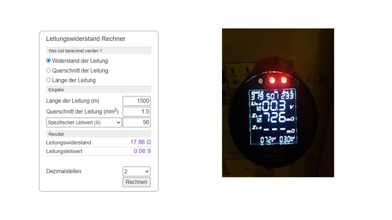

taliesin schrieb: Also z.B. wenn man davon ausgehen muss, dass da eine 100m Verlängerung an der Dose angeschlossen wird. Diese würde ev. den Schleifenwiderstand (Gesamtwiderstand zwischen LS und Verbraucher und retour) soweit erhöhen, dass der Kurzschlussstrom ev. unter 13A landet und damit nicht abschaltet (Schleife mit 18Ohm 😳).
Naja, jetzt hast schon ein wenig übertrieben😀
Um auf einen Schleifenwiderstand von 18 Ohm zu kommen, müsste ich  in der Küche bei einer Steckdose ein 1.5mm2  Verlängerungskabel-Kupfer von 750 Meter Länge anstecken.
Der Schleifenwiderstand beträgt bei  mir bis zu den Steckdosen  so um die 0.75 Ohm.

Kleinermuk schrieb: Naja, jetzt hast schon ein wenig übertrieben
Stimmt schon 😊, aber die verwendeten Verlängerungen sind dann vielleicht auch noch schleißig, d.h. die Kontaktübergänge hochohmiger. Zur Schleife zählt natürlich auch noch eine ev. Verlegung bis zum LS. Die älteren Stallgebäude zeichnen sich nicht unbedingt durch überdimensonierte Verbindungsleitungen aus.
Solche Fälle sollen lt. einem Feuerwehrler (und Elektriker), den ich kenne durchaus auftreten. Im EFH sollte das alles kein Thema sein und deswegen eine Unterdimensionierung des LS keinen Sinn ergeben.... darauf wollte ich eigentlich hinaus.
