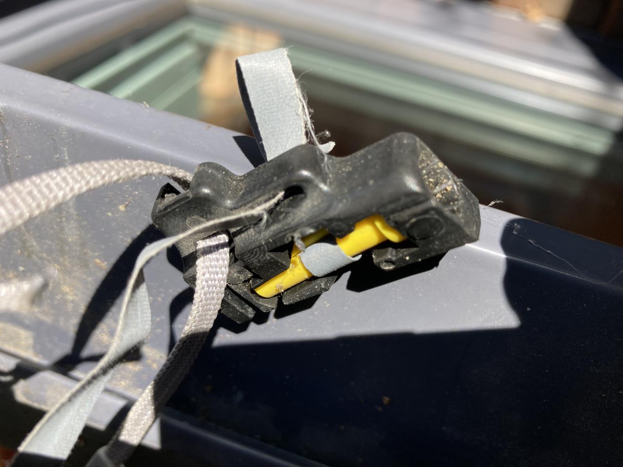

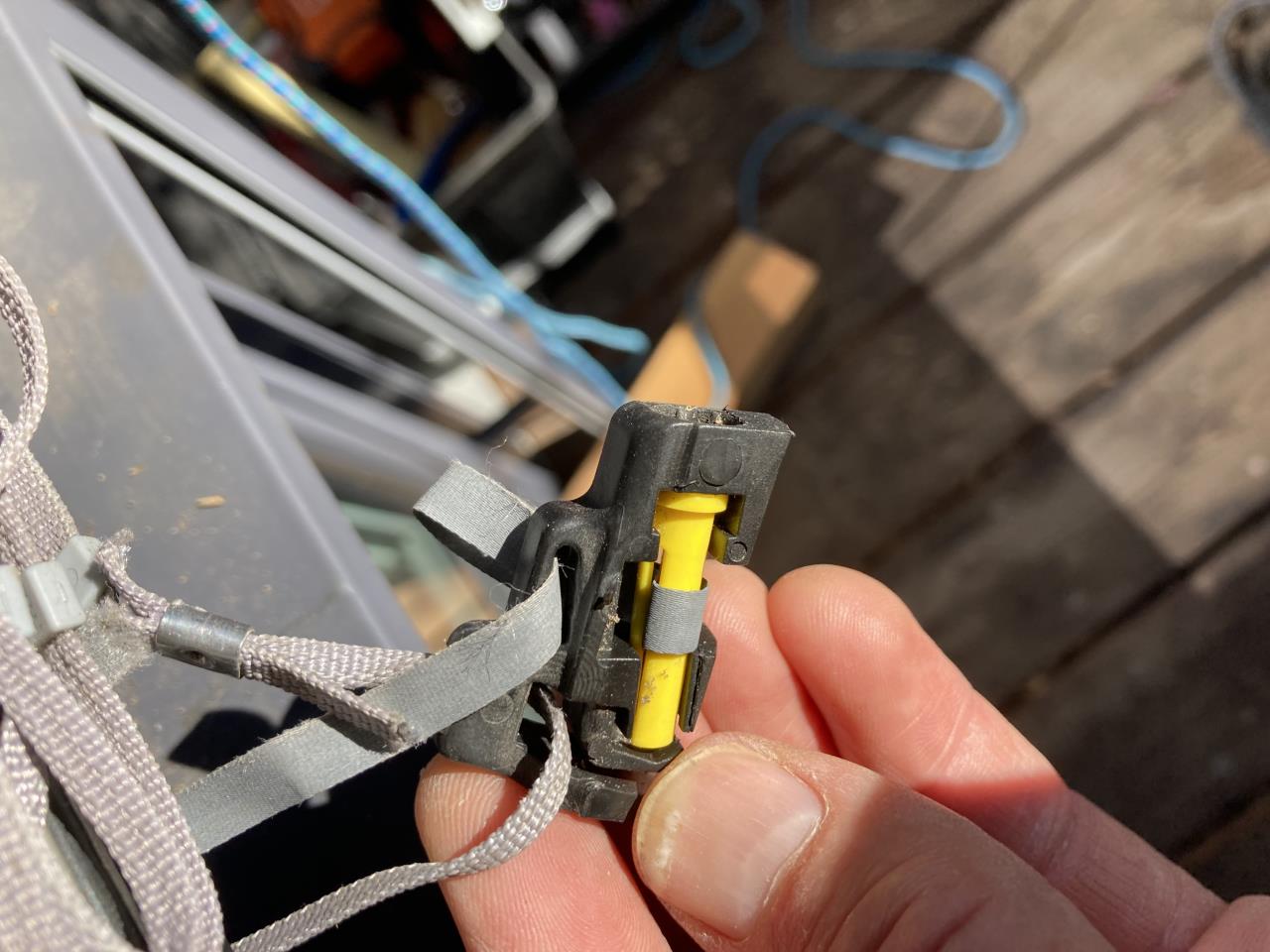

...tja, 5 Jahre später schau ich hier zufällig wieder mal rein emoji
ich konnte das damals lösen, sorry, dass ich eure Fragen nicht mitbekommen habe. Den gelben Stift hatte ich damals auch gefunden, siehe Fotos, vielleicht hilfts ja nochmal jemand.
Cheers, Chris
