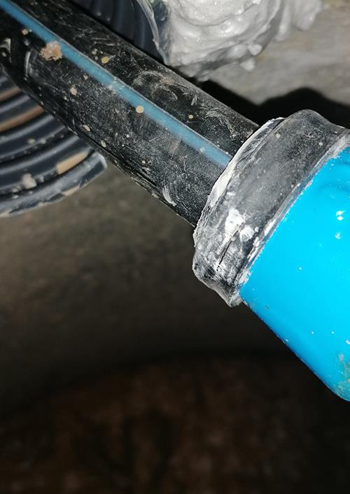

Wir haben heute für das Bauwasser ein 1 Zoll zu 3/4 Zoll Anschluss montiert, sowie einen Gardenaschlauch angeschlossen, sollte mal reichen, hoffentlich.

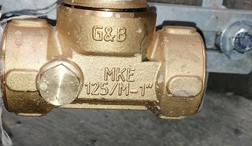

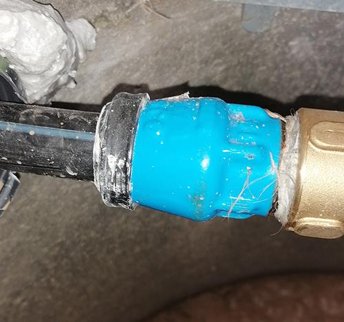

Meine Frage: Welchen dimensionierung des Trinkwasserschlauch benötige ich für die Verlegung im Erdreich, welcher dann im Technikraum endet? Ich habe ein paar Fotos angehängt, wo ersichtlich ist welchen Anschluss die Triestingtalwasserwerke verwendet haben. Beim Obi hab ich jetzt nur was von 20mm oder 25mm, 32mm gelesen, die maximale länge ist 10meter gewesen.. ich benötige ungefähr zwischen 20 - 30m um vom Wasserschacht in meinen Technikraum zu gelangen.
Bei den Wasserwerken habe ich nur die Angabe von 0,86 m³/h der Wassermenge..

Normalerweise nimmst einen DN32er also 1" Schlauch. Im Quester, andre Baustoffhändler, Sanitärfachhandel oder Pipelife selber gibt es grössere Gebinde mit 25, 50, 100m
1.9.2021  (#2)
Würde ein 1" PE80 verbauen z.B. https://www.badshop-austria.at/pe80-tw-rohr-1--32x3-0mm.html (dürften leider merklich teurer geworden sein). Und dann halt einen Iso 6200 von Hawle https://www.hawle.com/de/produkte/fittings/iso-fitting-guss-mit-innengewinde-6200/ ArtNr. 5005351, gibt es auch gewinkelt, falls erforderlich.

Zum Schlauch: 3/4" wäre dann DN25 oder? Wo ist der Unterschied zum 1" ? Bzw. zum Verständnis (für Laien) wenn ich nur DN25 nehme, oder einen größeren wie DN32 - was kann passieren?
Zum Gewinde: Da ich mein Anschluss das Gewinde innen hat, benötige ich dieses hier, mit aussengewinde oder? -> https://www.hawle.com/de/produkte/fittings/iso-fitting-guss-mit-aussengewinde-6100/
.. sieht zumindest am foto von wasserverband auch so aus, und bei meinen anschluss ist auch das gewinde innen.

Ja nimm bitte den dn32 ala 1' Schlauch. Du hast schon jetzt die ur länge und wenn du dann willst das viel durchgeht und dass ohne Druckverlust, dann spar dir bitte nicht die paar euro. Ab Technikraum mindert man dann ab.
Bei 3/4 geht merklicherweise viel weniger durch und das würd ich für eine Hauptwasserleitung nicht empfehlen.
Ich hab auch noch zur Gartenhütte 1" und es ist top. Füll mein 17m3 pool in 4h.
Glaub vor 2jahren hat mir der Schlauch die Hälfte kostet
