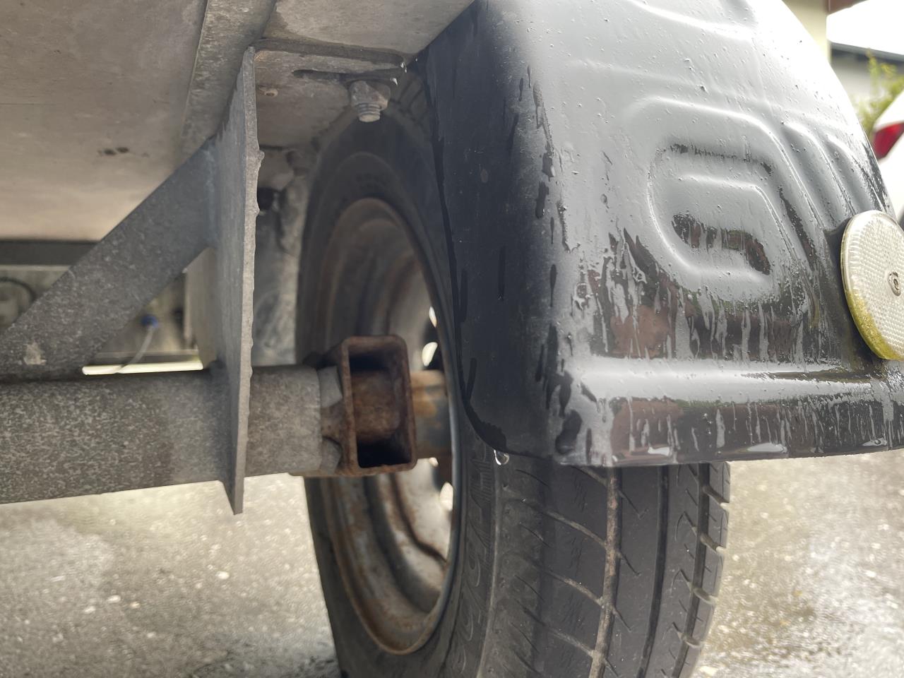

Also weder mein ungebremster, noch der gebremste Anhänger von einem Freund hat eine Federung.
Meiner ist ein GWWN und seiner ein Pongratz.
Beide sind "normale" Autoanhänger

Der abgebildete Hänger hat eindeutig eine Federung, die Gummifederachse ist sehr gut erkennbar.
Aber Stoßdämpfer hat er keine.....

Hobbyplaner schrieb: Aber Stoßdämpfer hat er keine.....
Ja, da habe ich wohl den falschen Fachbegriff genutzt. 🤨
Die Gummifederachse verhindert aber keine "hüpfen" des Anhängers. Und ich hab meinen Biedermeier-Glasschrank aus gutem Grund nicht damit transportiert, sondern in einem VW Transporter.

Stoßdämpfer machen den Anhänger noch härter.
