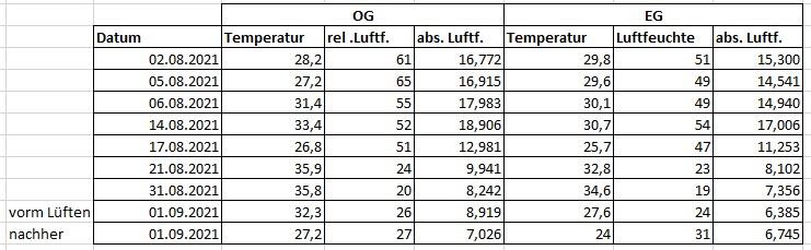

Ich könnte jetzt 5 Bautrockner TTK 175 mieten. Allerdings habe ich noch bedenken, wie sinnvoll das ist.
Laut Datenblatt TTK 175 S:
Temperaturbereich min. [°C]: 5
Temperaturbereich max. [°C]: 32
Feuchtebereich min. [% r.F.]: 50
Feuchtebereich max. [% r.F.]: 90
Wir haben aktuell zwei Temperatursensoren im Haus. Davon ist einer im EG, der zweite in OG.
26.7: EG - 28.9 °C, 51% RH | OG: 33.3 °C, 49% RH
02.8: EG - 29.8 °C, 51% RH | OG: 28.2 °C, 61% RH
06.8: EG - 30.1 °C, 49% RH | OG: 31.4 °C, 55% RH
14.8: EG - 30.7 °C, 54% RH | OG: 33.4 °C, 52% RH
Dies sind die Werte vor dem Stoßlüften. Also von der relativen Luftfeuchtigkeit sind wir schon recht nahe bei 50%. Wenn die Geräte nur bis 50% arbeiten macht es dann noch Sinn, diese aufzustellen?

Bautrocknern und Fußbodenheizung laufen seit Mittwoch.
Aktuelle Temperatur liegt bei 34 Grad und die Luftfeuchtigkeit ist bei rund 30%.
Hoffe, der Aufwand und die Kosten sind nicht umsonst.

1.9.2021  (#12)
2021/20210901643504.jpg
Die Bautrockner waren jetzt 13 Tage im Betrieb. Bin schon auf die nächste Messung vom Bodenverleger gespannt. Ich berichte, sobald es Neuigkeiten gibt.
