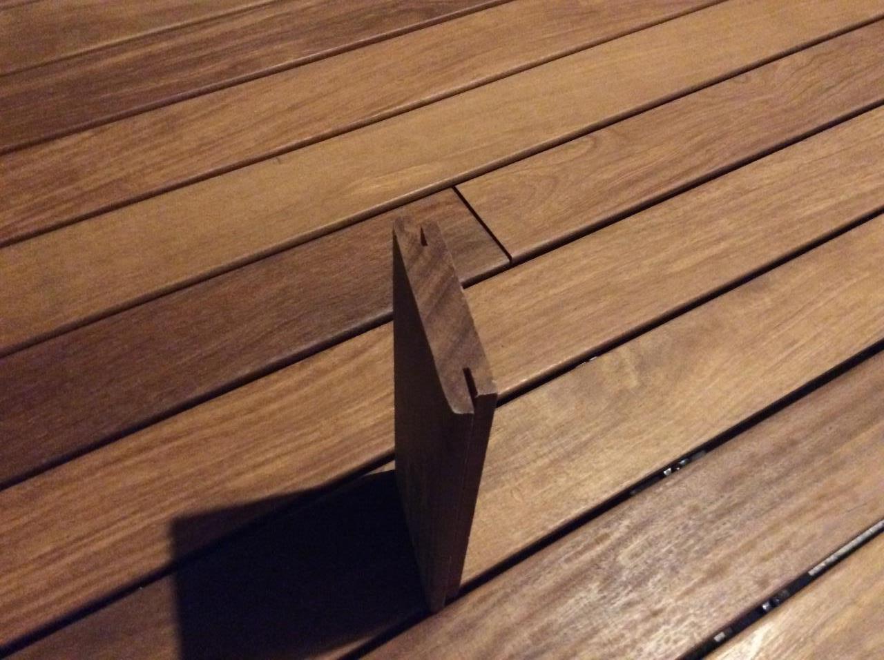

Die Diele schaut so aus:

14.8.2021  (#7)
taliesin schrieb: Warum nicht einfach wegschneiden, auch gleich mit 15°, dann läuft Wasser ab.
Würd ich auch so machen. Einfach aus der Nut einen Falz machen, also hinteren (unsichtbaren) Teil schräg wegschneiden.

15.8.2021  (#8)
Maarch schrieb: Würd ich auch so machen. Einfach aus der Nut einen Falz machen, also hinteren (unsichtbaren) Teil schräg wegschneiden.
Ich schließe mich den Beiden an! Alles andere wird wie oben erwähnt kontraproduktiv sein und die Lebensdauer verkürzen.
15.8.2021  (#9)
Danke für Eure Antworten! Dann werde ich mal mein Glück mit der Handkreissäge versuchen.
