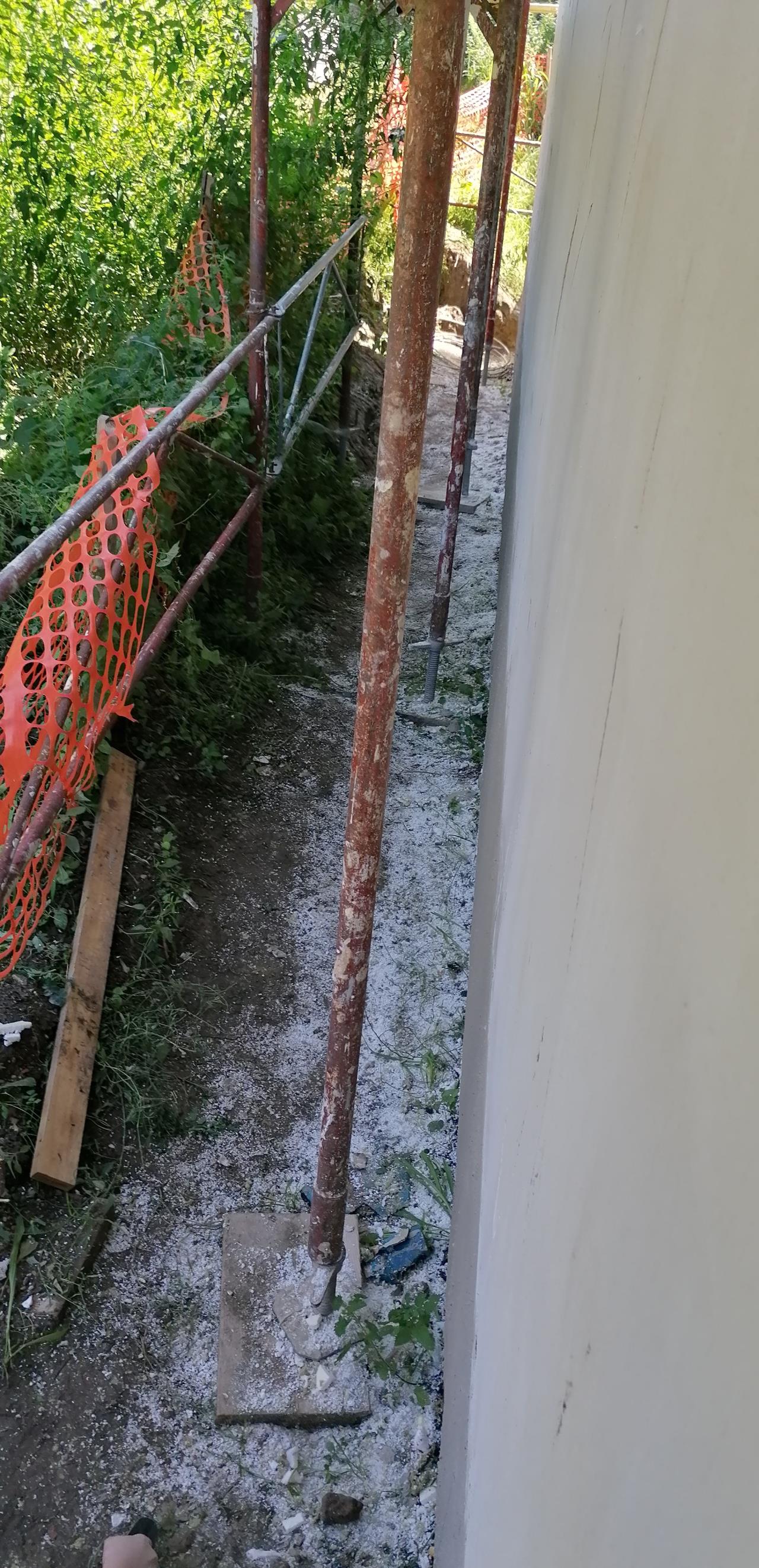

mich würde mal die Meinung von anderen interessieren.
Bei uns wurde die Kellerdämmung abeschliffen. Alle größeren Stück haben sie aufgehoben. Aber der Abrieb hat eine weiße Schicht hinterlassen, die sie nicht weg geräumt haben.
Vom Arbeiter selbst kam die Aussage, dass wird dann mit dem Erbau aufgeräumt. Aber welcher Baggerfahrer zieht dann dahinter 3cm vom Boden ab und entsorgt die Erde bevor er die restliche Baugube aufschüttet.
Wir haben grundsätzlich Probleme mit dem Nachbarn, deswegen haben wir um ärger zu vermeiden selbst alles mit der Spachtel aufgekratz und in Säcke gefüllt. Nur wollen wir ja eiegentlich auch keine Schicht Styroporfuzerln rum um unser Haus haben.
Der Bauleiter zuckt nur mit den Achseln und hat auf unsere Idee, vorher eine Folie hin zu legen sodass mans zusammen kehren kann gemeint, sowas hat er noch nie gemacht.
Haben wir da halt Pech wenn wir uns für die günstige Variante mit Styropor entschieden haben.
Oder gibt es da mittlerweile übliche Verfahren um die Umwelt etwas zu entlasten. Z.b. Industriestaubsauger beim abreiben?

Solange kein Wind geht kannst mit dem Industriesauger die Baugrube grob aussaugen.

 Bei uns wird keine Fassade ohne Netz ausgeführt aus sicherheitsrelevanten Gründen (herabfallender Hammer oder sonstiges) und  weil man sehr schnell sollte mal ein Platzregen runterschauen, mit PE Folie abdecken kann.
(Unter welchen Bedingungen ein Netz lt. Norm und VAR sowieso vorgeschrieben ist gehe ich jetzt nicht ein.)
Unter dem Gerüst wird eine Folie (Estrichfolie oder Gitterfolie) verlegt.
Das gesamte Styropor wird erst vom Gerüst gekehrt und dann abgesaugt.
Das machen unsere Leute "freiwillig" weils ihnen ziemlich am Popo geht wenn sie beim Spachteln ständig Styroporkugeln im Kleber haben.😅
Einer  Firma die so arbeitet würde ich schon mal grundsätzlich mal genauer auf die Finger schauen.😬

Eine Frage noch die Fassade ist ja schon gespachtelt oder?
Wenn ja, warum wuchert da das Grünzeug neben?
Das hat da nichts verloren außer du willst eine Algenfassade haben.
Dieses Grünzeug wird praktisch miteingearbeitet in die Fassade, da darfst du dich dann nicht wundern wenn du ein Biotop auf deiner Fassade hast.

Mach mal ein paar Fotos ganz unten, vielleicht kann man da jetzt noch eingreifen.
Und bitte nicht gleich wieder böse sein oder angegriffen fühlen aber das Foto deutet halt auf Pfusch hin. Muss nicht sein aber jetzt kannst noch argieren und sowas vermeiden:
