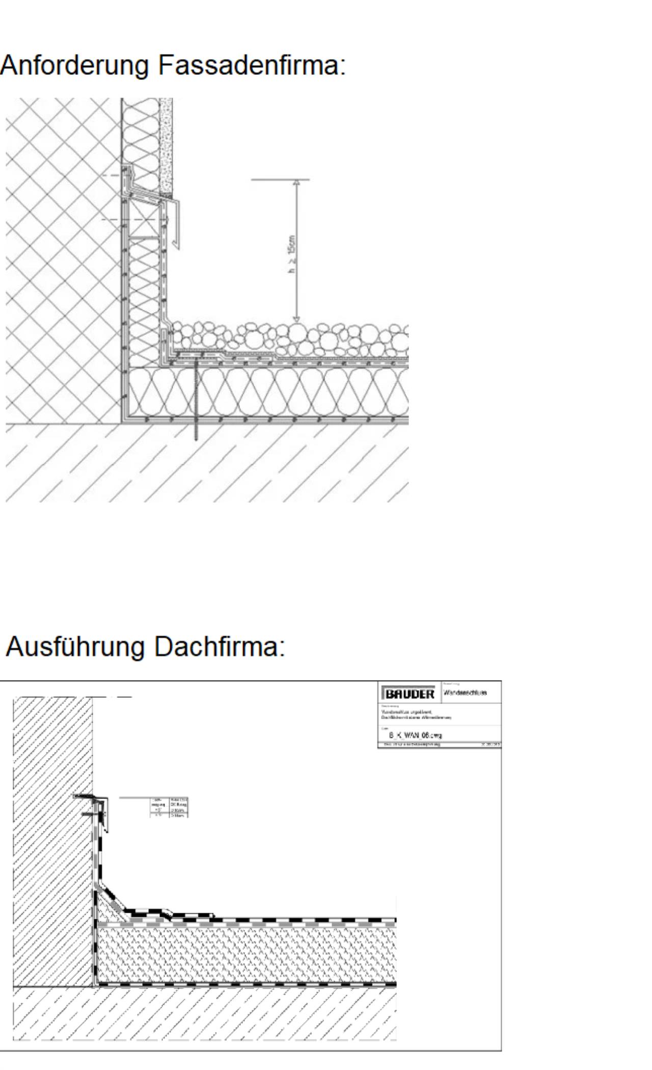

Ich bin gerade dabei mir einige Angebote von Fassadenfirmen für 20 cm EPS WDVS WDVS [Wärmedämmverbundsystem] einzuholen. Nun ist es so, dass wir ein Nebengebäude haben, das mit 10 cm Gefälledämmung am Dach gedämmt ist. Unter der Gefälledämmung befindet sich die Dampfsperrbahn, über der Gefälledämmung befindet sich die EPDM Folie. Die Dachfirma hat die Dampfsperre und auch die EPDM Folie direkt an der Hausmauer (25er Ziegel hochgezogen). Nun meinten die Fassadenfirmen, dass die Dachfirma das anders machen müssen. Die Dachfirma meinte nun, der Fassader soll die Dämmung einfach an der EPDM Folie befestigen und den Sockel mit Dichtschlämme abdichten.
Gibt es daszu keine Normen? Was ratet ihr mir zu tun?

  •  precision
13.8.2021  (#2)
Normen gibt es. Aber man braucht auch einen Planer, der das Detail ausarbeitet und entsprechend ausschreibt.
emoji
Wenn du es ordentlich machen willst, dann mach einen Blechhochzug in der Breite der Dämmung wie im oberen Detail und das Blech bis zum Kies hinunterziehen.
Die Wärmedämmung unter dem Blechhochzug aus XPS, dann darf es dort auch nass werden.

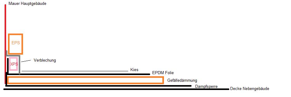

Danke für euer Feedback. Der Planer muss in dem Fall leider ich sein :(
Meint ihr das so?:
2021/20210813839192.png

  •  precision
17.8.2021  (#6)
Meint ihr das so?:
Genau so würde ich es machen.
(Das EPS wird natürlich über die gesamte Mauerhöhe hochgezogen, aber ich nehm an, du wolltest hier nur eine Platte darstellen.)

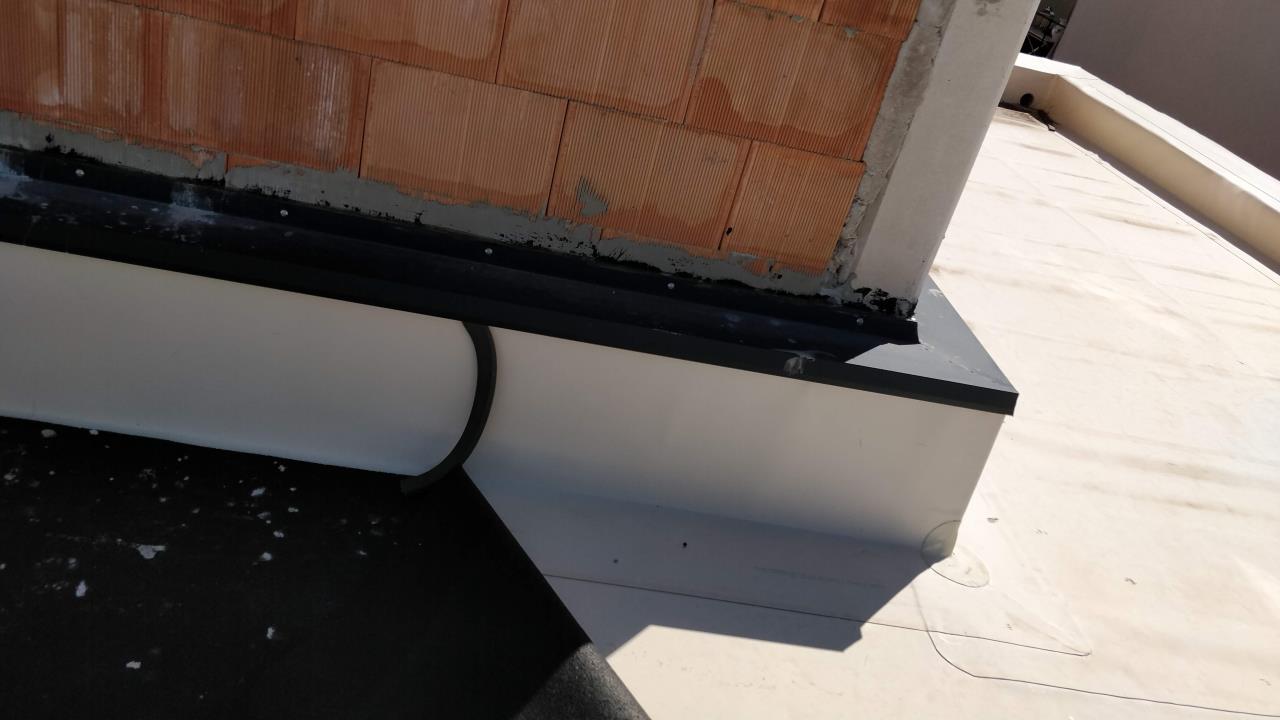

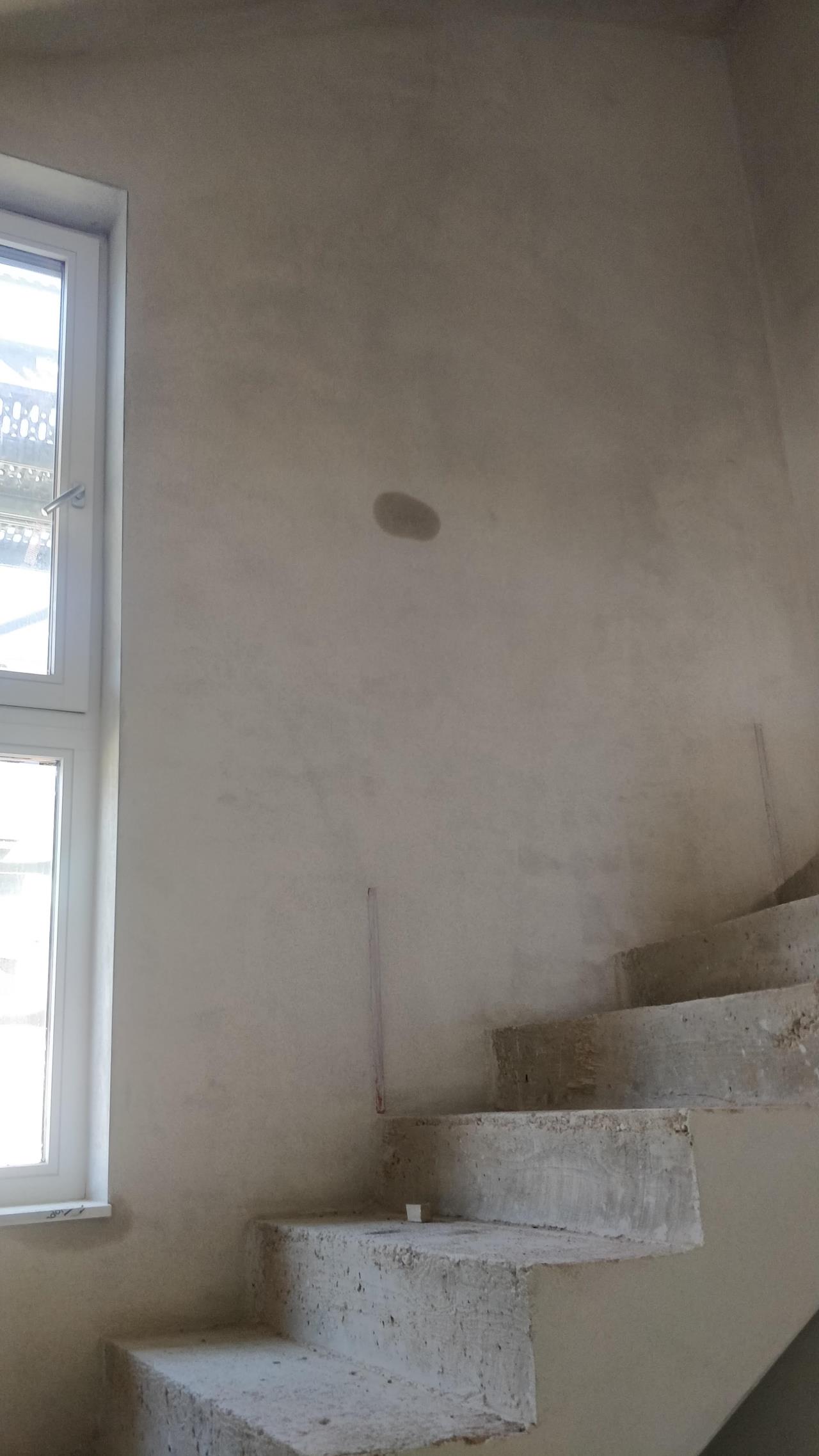

wir sind exakt in der gleichen Situation - 20er WDVS WDVS [Wärmedämmverbundsystem] / Garage,Nebengebäude im Anschluss ..
wir haben einen Sockel aus 16er XPS ausgebildet (auf das von oben anstoßende 20er WDVS WDVS [Wärmedämmverbundsystem] kommt dann eine Tropfnase) - das wurde oben verblecht und an die Fassade mit Klebe-Dichtmasse angebunden. Wir haben das XPS zur Fassade hin mit 2K Bitumen abgedichtet ... scheint wohl nicht optimal zu sein .. das Bitumen löst den Kleber auf .. Jetzt ist der ganze Dreck undicht und bei Starkregen (wie er die letzten Tage gern mal auftritt) saftelt's da ein bissl - manchmal ein bissl mehr, rein.
2021/20210817578942.jpg
2021/2021081727524.jpg
so sieht die Verblechung aus (die Ringschnur hängt da runter - Foto für den Dachdecker, dass er da nachbessern muss ...)

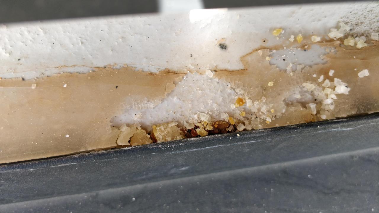

2021/20210817572040.jpg
so sieht der angegriffene Kleber (an anderer Stelle am Haus)aus, bröselt einfach weg da wo er mit dem 2K Bitumen in Kontakt kommt

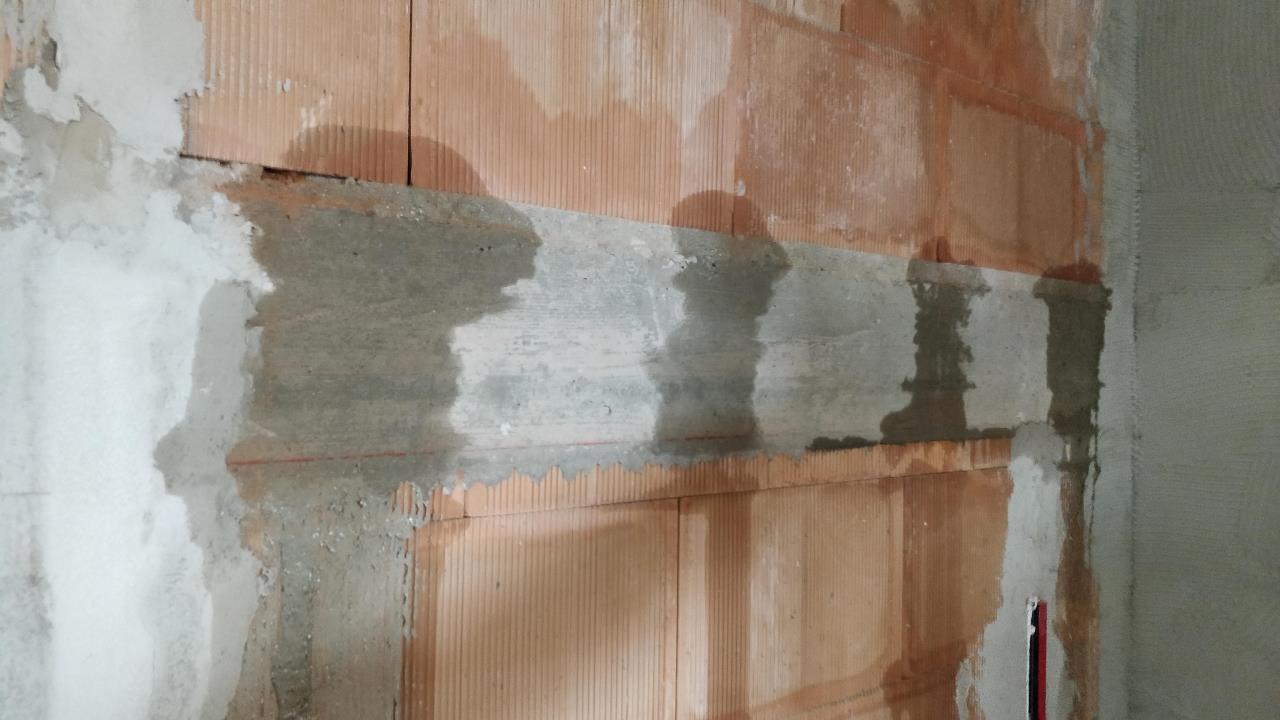

2021/20210817880551.jpg
tjo .. und so siehts vorm Putz drin bei Starkregen an der Westseite aus ...
2021/2021081775391.jpg
Selbe Stelle heute - der Regen von gestern hat nicht so gegen die Westseite gepeitscht, die Menge macht's und der Putz kaschiert's :)

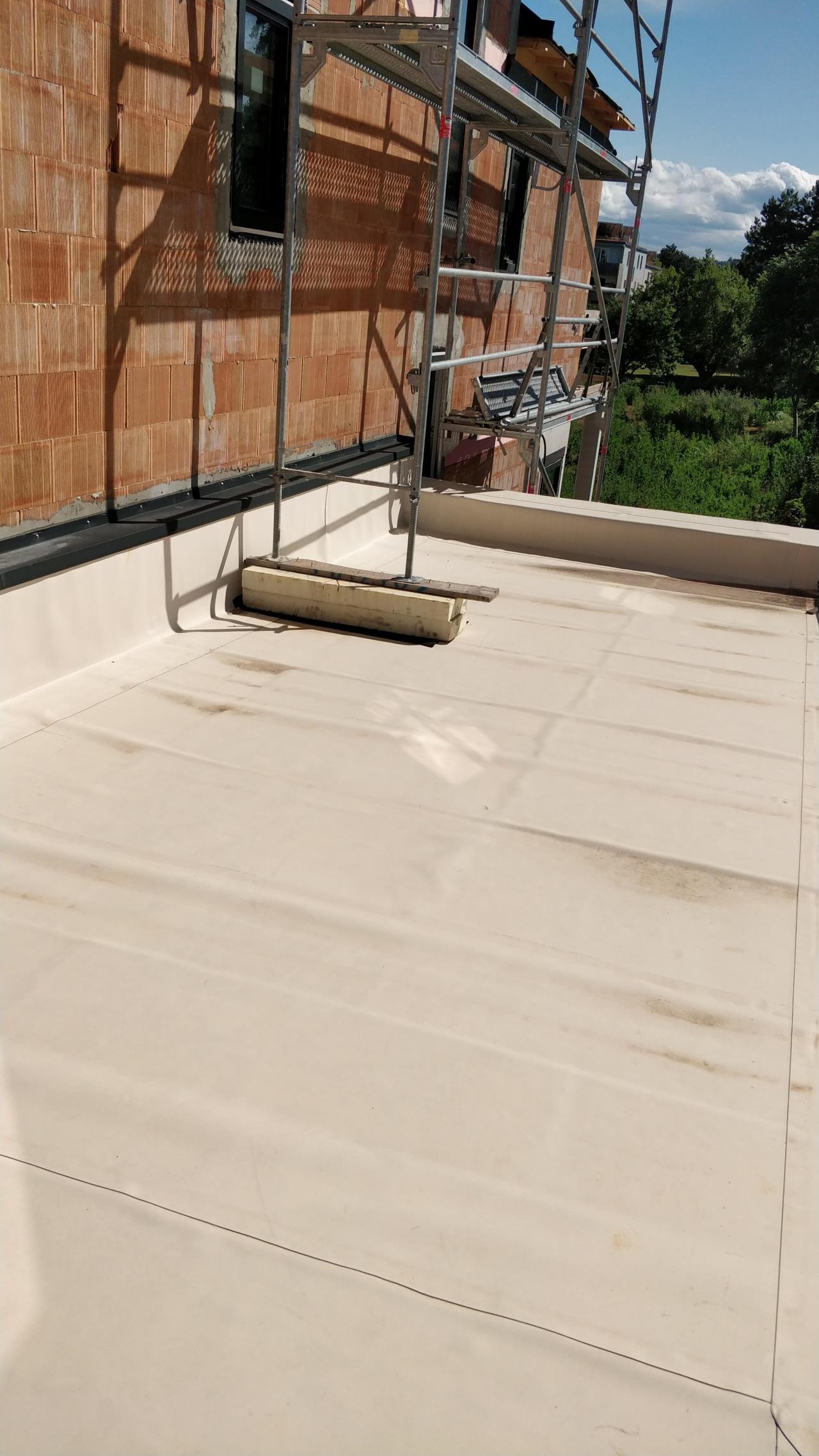

Der Thread ist zwar schon uralt, aber ich stehe auch gerade vor der Frage wie man den Anschluss am besten löst. Aktuell haben wir am Flachdach vom Carport nur die Dampfsperre die auch an der Ziegel-Fassade vom Haus hochgezogen wurde (Bitumen geflämt). Dort sollen in naher Zukunft noch die Gefälledämmung, eine Trennlage Glasvlies und die EPDM Folie verlegt werden.
Die Dachfirma meint nun, wir sollen zuvor mittels XPS einen Sockel ausbilden. Das XPS soll weniger dick, als das EPS der Fassade sein, weil dort dann auch eine ordentliche Tropfkante vom Fassadenbauer gesetzt werden kann. Danach das XPS noch spachteln und dann würde er mit seinen Aufgaben weitermachen.
Bei den Beispielen hier war die Gefälledämmung ja bereits immer vorhanden. Nun stellt sich mir die Frage, wurde das einfach verabsäumt rechtzeitig den Sockel zu machen und man musste halt nachträglich noch eine Lösung finden, oder gibt es einen guten Grund es erst später zu machen? Für mich scheint es sinnvoller zu sein, es jetzt zu machen, aber vielleicht übersehe ich auch etwas?
