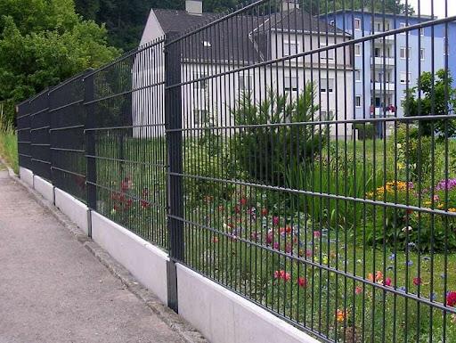

Mittlerweile gibts ja echt coole Systeme mit Betonelemnten, die zwischen die einbetonierten Steher kommen:
2021/20210811224399.jpg
LG Jacky
Ist eine Überlegung wert. emoji Streifenfundament wäre soweit mal vorbereitet. Die Betonelemente sind vom Josef Steiner?

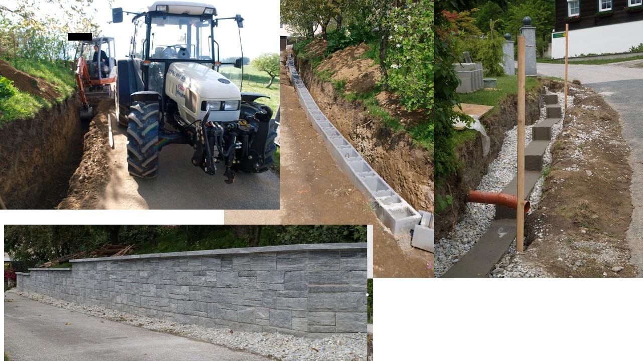

Wenn die Mauer einen Putz erhält, würde ich schon eine horizonzale Abdichtung (Dichschlämme) und  Noppenmatte an der erdberührenden Seite machen.  Fahre jeden Tag  an einem Bauwerk vorbei, dass vor ca. 2 Jahren errichtet worden ist  (U-Form mit Schaltsteinen, innen mit "Klumpert", bzw.  Erde ? gefüllt),  und die Aussenseite geputzt.  Schaut fürchterlich aus.  Putz blättert ab, grüne Abelagerungen am Putz (Algen, Mooswachstum oder was auch immer).
So habe ich das ausgeführt:

Kleinermuk schrieb: Wenn die Mauer einen Putz erhält, würde ich schon eine horizonzale Abdichtung (Dichschlämme) und  Noppenmatte an der erdberührenden Seite machen
Kleinermuk schrieb: So habe ich das ausgeführt:
Ist das eine Steinmauer oder verblendet?
  •  Jacky1905
11.8.2021  (#14)
Putz ist natürlich ein Kriterium, bei dem man nie vorsichtig genug sein kann. Dennoch bin ich der Meinung, dass die Variante Füllsteine mit Beton füllen, Deckplatte, armieren, spachteln und verputzen in Summe teurer kommen wird, als Schalung mit Transportbeton.

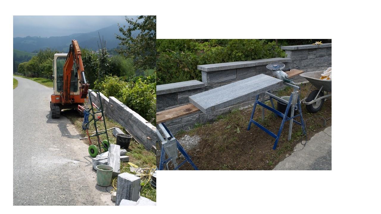

ibins schrieb: Ist das eine Steinmauer oder verblendet?
Ist alles "Natur pur" 😀.  Aber bei einer Masse von bis zu 80KG je nach Länge vom Stein,  kommt  man ohne so einem fleißigen Helfer schnell ins Schwitzen,  und die Arme werden auch immer länger😀.
2021/20210811563296.jpg
