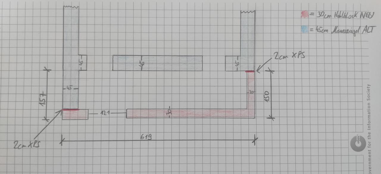

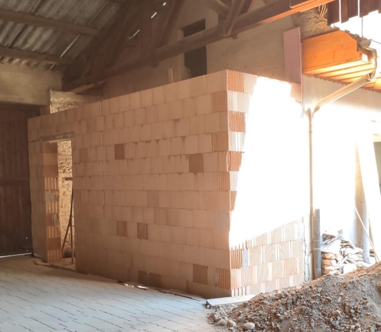

Wir haben bei unserem bestehenden Haus einen kleinen Zubau gemacht - es wurde eine Betonplatte betoniert und mit 30er Planziegel der Zubau gemauert. Zwischen "Neubau" und Altbau hab ich jeweils 2cm XPS Platten gestellt.
Wie man am Bild sehen kann, ist der Zubau in die bestehende Halle rein gebaut - somit muss kein Dach drauf sondern nur eine Decke mit Isolierung.
Welche Decke würdet ihr empfehlen?
Holztramdecke?
Betondecke mit Einhängeziegeln?
Sonstige Idee?
hab aktuell auf der alten Mauer keine Auflagefläche für einen Tram/Träger - diese müsste vermutlich in die alte Mauer noch eingestemmt werden.

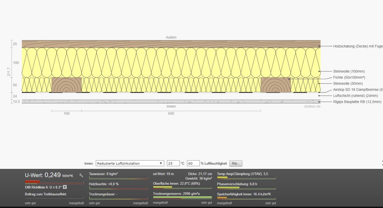

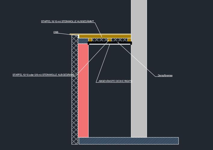

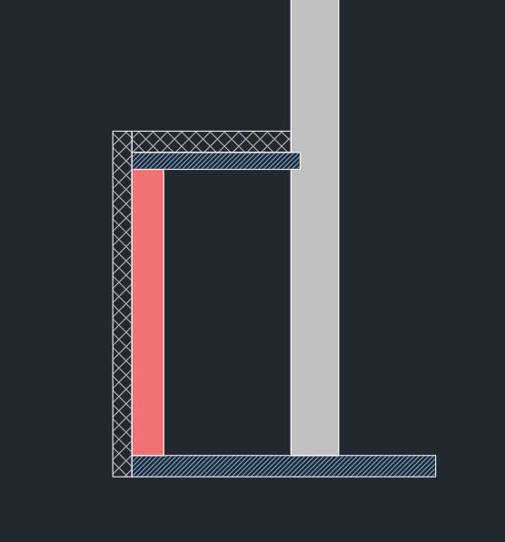

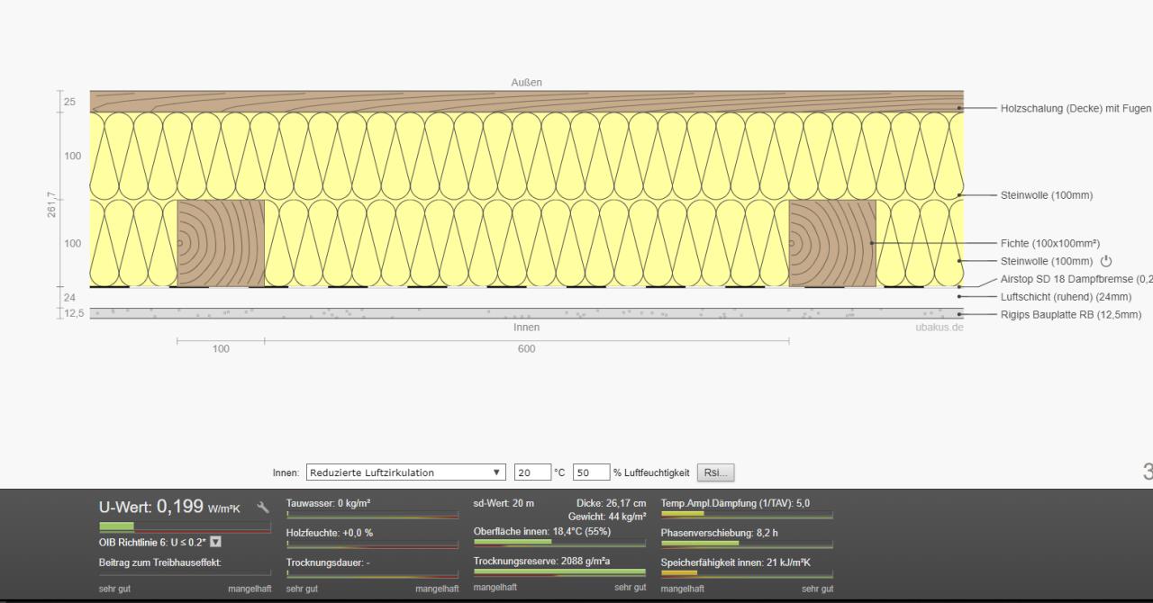

Bei Ortbeton oder Ziegeldecke gibt es nicht viel zu sagen.
2021/20210811985129.png
Bei Holz schon:
Wenn man die Mindest-U-Wert Anforderung einhalten will und nicht irgendeine sündteure Dämmung verbauen will.
braucht man 20cm Dämmung in etwa.
Ergibt dann aber eine Konstruktion welche mit 10/10 kreuz und quer eher unpraktisch ist.
viellleicht sollte man den obernen Balken höher machen und den unteren nur 5cm.?
Stegträger wären auch eine Möglichkeit
Sonst wer Ideen?

  •  Hobbyplaner
Do it yourself-Anleitung 12.8.2021  (#20)
MalcolmX schrieb: Holzdecke wird am einfachsten sein... als Auflager am Bestand kann man dort zB einen L-Winkel odgl. anschrauben in der passenden Dimension. Dann spart man sich das stemmen.
BAULEItEr schrieb: braucht man 20cm Dämmung in etwa.
Beides sind schon sehr gute Vorschläge die man zusammenführen und noch geringfügig optimieren kann:
An die bestehende Wand einen 5/8 Staffel (stehend) andübeln, Oberkannte gleich der Höhe der neuen Wand.
Querhölzer 5/16 im Abstand von maximal 80 cm auf die Wand auflegen und am Staffel befestigen.
An der Unterseite weitere 5/8 ergänzen. So erhält man eine Kreuzlage mit einer Gesamtstärke von 24 cm. Bei 3 Lagen Dämmstoff mit 8 cm reicht eine einzige Sorte für alles.
Die weitere Ausführung wie vom BAULEItEr beschrieben.
