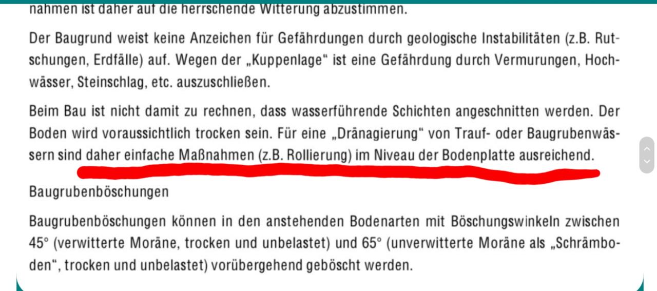

Ach ja? Hast du eigentlich dein eigenes Gutachten gelesen?
2021/20210802463452.jpg
Ich würde das genau so ausführen, wie es der Gutachter vorschlägt. Die Baugrubensole gleich im leichten Gefälle nach vorne herstellen, und dort noch zusätzlich einen Pump- und Kontrollschacht anordnen.

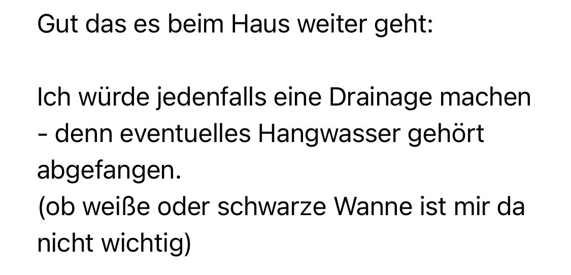

Das meint der Architekt dazu:
2021/20210804838026.jpg

Wenn das Haus so positioniert wird, wie es ursprünglich dargestellt wurde, bleiben oberhalb ca 80 m² waagrecht gemessene Fläche. An der Hauskante hat das Urgelände noch ein Quergefälle von 0,5 m.
Lt. Gutachten wird wegen der Kuppenlage auch Hochwasser ausgeschlossen.
Natürlich ist trozdem eine ordentliche Abdichtung erforderlich, aber drückendes Wasser ist hier schon sehr unwahrscheinlich.

Aber ihr sagt Drainage, Architekt sagt Drainage... und die gute Dame vom GU, die kommen wird (Architektin), wird das schlicht erst im Zuge der Planung wohl bemerken (der Architekt ist eh dabei, es wird sowieso angesprochen).
Dann gibt es halt an der Nordseite des Hauses eine Drainage und links und rechts ist das Gefälle sowieso wohl so, dass es abrinnen kann.

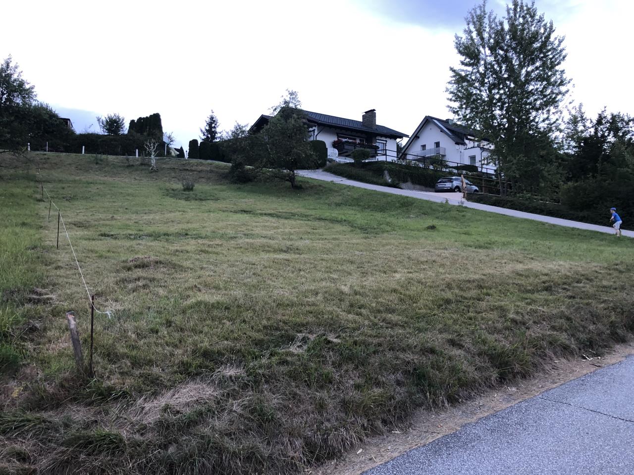

So sieht es übrigens aus:
2021/20210805607657.jpg
