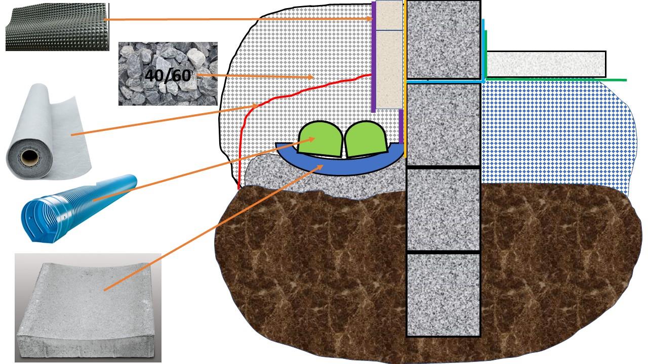

Diese Aussage trifft nur zu, wenn der Keller vollständig in der Erde steht.  Bei einer Hanglage, wenn ein Teil vom Keller frei steht,  kann man sehr wohl eine Drainage machen und ist aus meiner Sicht auch sinnvoll.  Obwohl mein Boden sehr wasserdurchlässig ist, habe ich eine Drainage gemacht, die auch den Namen verdient.  Obwohl Wasser lenbensnotwendig ist, an diesem Ort brauche ich es nicht.  Und wenn es doch kommt, habe ich  ihm einen schönen Weg mit Gefälle nach Aussen gebaut😀. Nicht einfach einen Draingeschlauch hineingeschmissen und zugeschüttet.  Ich habe aber noch nie ein Wasser fließen sehen.

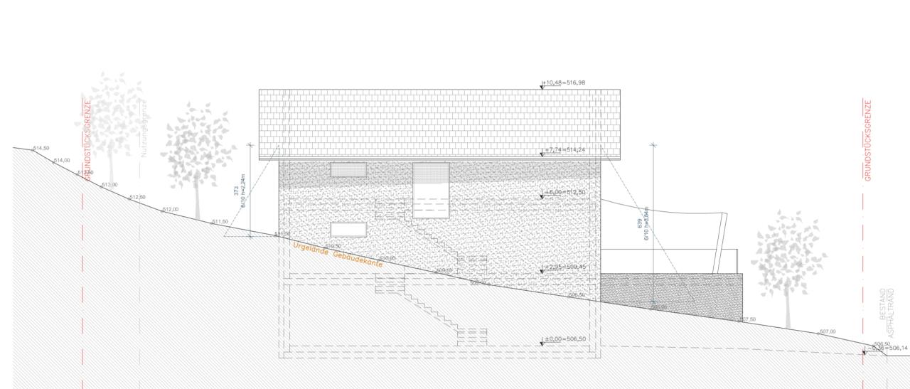

Es sieht so aus voraussichtlich:
2021/20210801965233.jpg

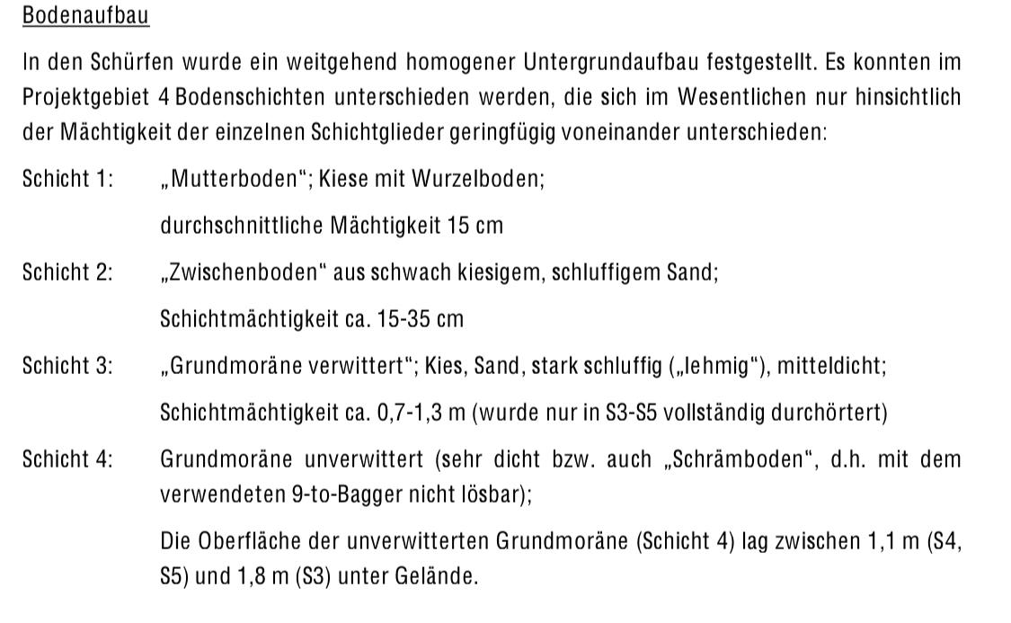

Grundwasser gibt es dort keines wurde mir gesagt - laut geotechnischem Gutachten ist der Bodenaufbau wie folgt:
2021/20210801475245.jpg
Versickerung schlecht.

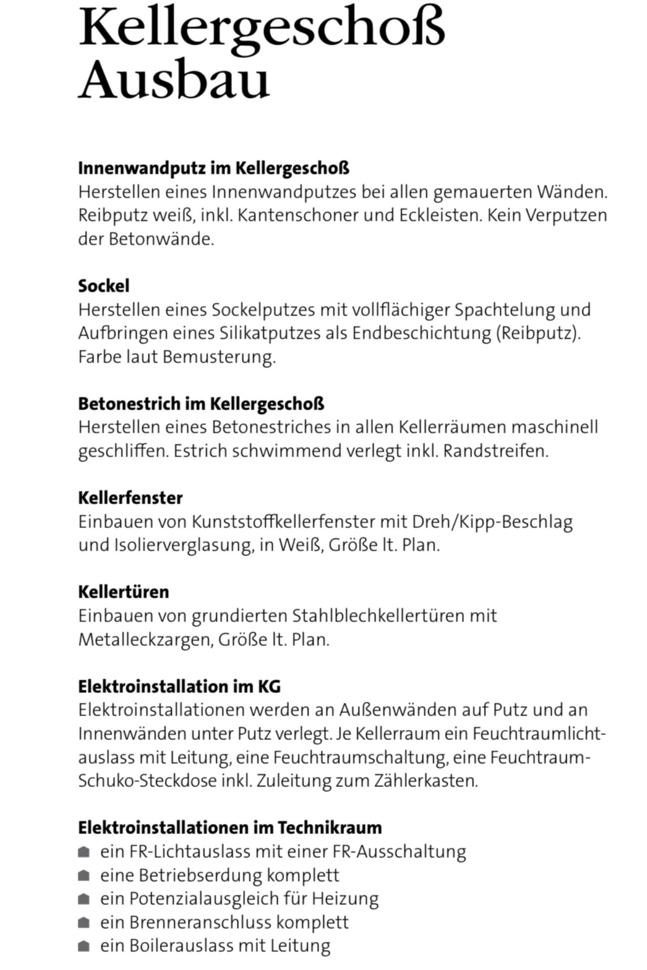

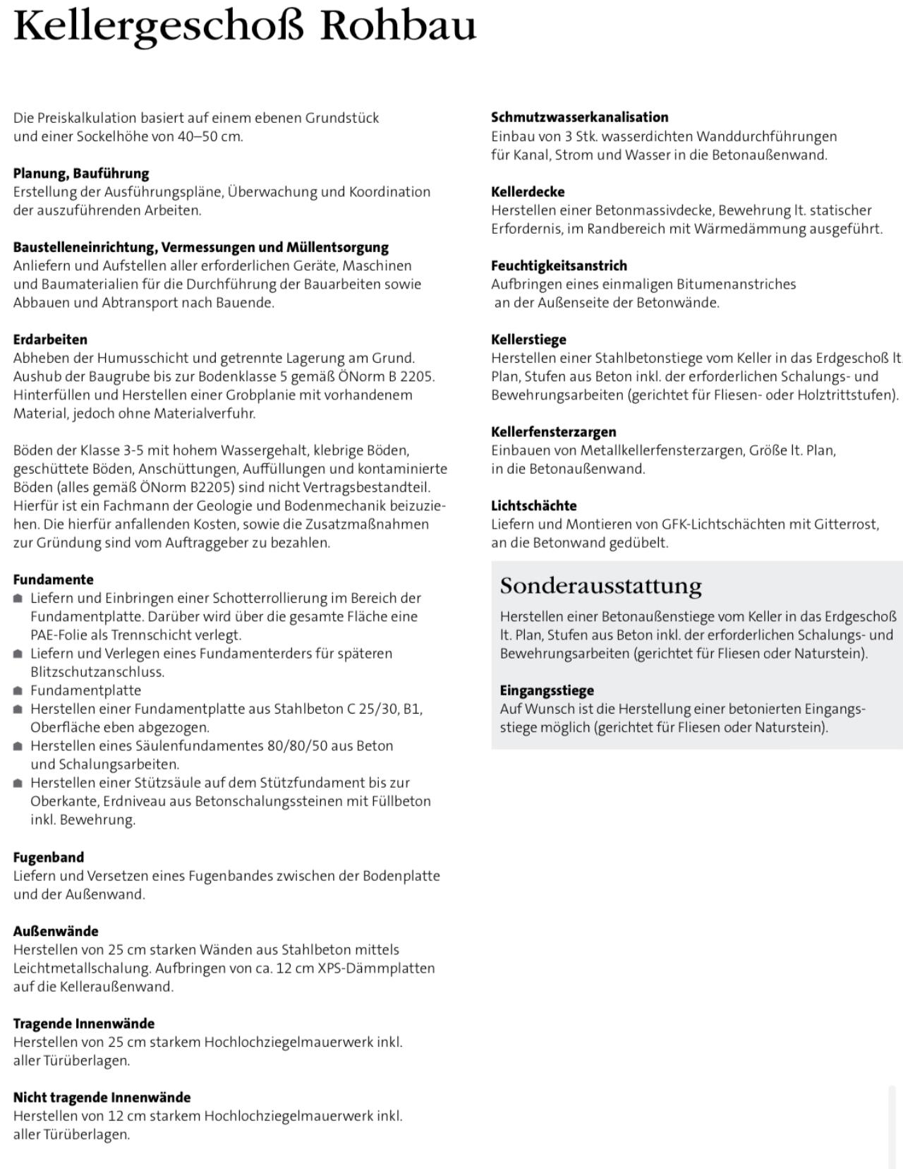

Diese Leistungsbeschreibung haben wir:
2021/20210801225426.jpg
2021/20210801891335.jpg
Zusätzlich Kellergeschoß Schlüsselfertig (kostet 30.000 extra) -> alles so beschaffen wie im EG / OG, also Böden, Fliesen, Wände, Raumhöhe wegen Fußbodenheizung erhöht usw. - ein vollwertiges Geschoß eben.
