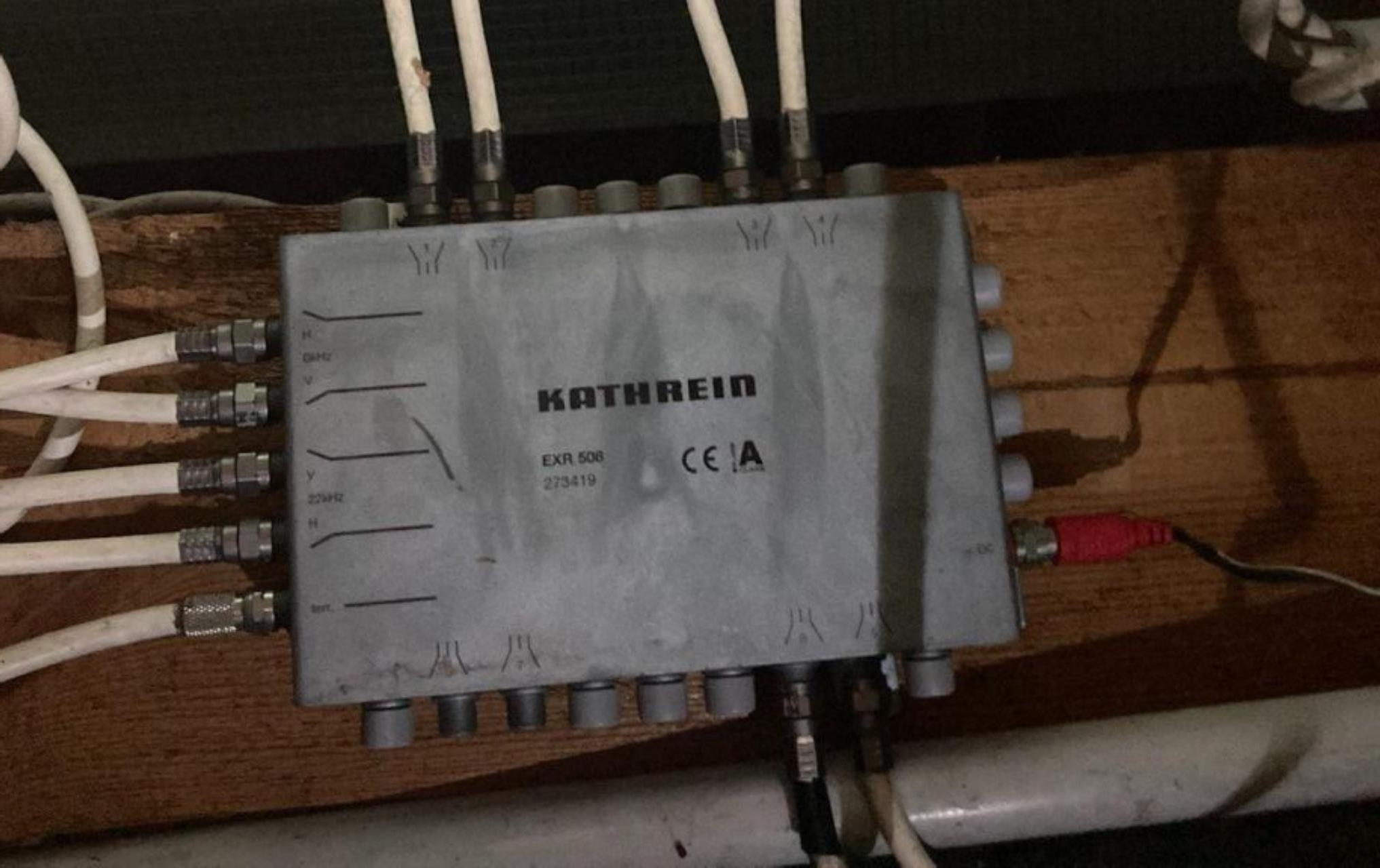

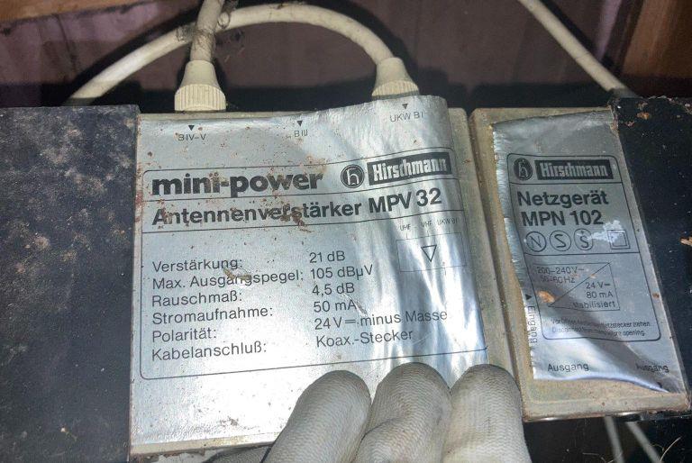

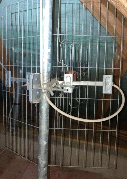

So hab mir das jetzt nach dem Urlaub im Detail angesehen.
Vorige Woche war ein starkes Gewitter, mit extremen - aber kurzem - Starkregen es flog bei mir der FI und am nächsten Tag in der Früh (also ca. 12 Stunden später) hat mein "Hausaufpasser" festgestellt, dass der FI nicht mehr fliegt, wenn man die Stromverteilerdose am Dachboden aussteckt. An dieser Verteilerdose steckt der Multischalter und ein Antennenverstärker (siehe Fotos). Jetzt nach über einer Woche habe ich alles wieder eingesteckt und siehe da, es flog kein FI. Da die 2 Geräte nur einen 2poligen Flachstecker haben, nehme ich mal an, dass es diese eigentlich eher weniger gewesen sein dürften, evtl. hats in die Verteilerdose ganz ganz leicht geregnet. Diese lag nämlich auf der Pfete direkt unterm Dachziegel. Bei der Kontrolle 12 Stunden nach dem Gewitter wurde keinerlei Feuchtigkeit am Ziegel oder der Pfete festgestellt, aber wenns nur wenig war, könnte es ja noch in der Dose feucht gewesen sein.
Da die Geräte schon älter sind, denke macht es Sinn, gleich beide trotzdem zu tauschen, sicher ist sicher. Ich verstehe allerdings nicht ganz warum ich einen Antennenverstärker für terr. benötige. Immerhin ist die Antenne am Dachboden und selbst im OG kann ich mit so einer simpliTV Box samt 10cm Zimmerantenne gut empfangen. Derzeit habe ich beide Geräte am Dachboden ausgesteckt und wenn ich das Antennenkabel aus der Wand an der simpliTV Box anschließe, steht kein Signal.

  •  cc9966
8.8.2021  (#21)
Nutzt du SimplyTV? Weil sonst hat ja die terrestrische Einspeisung keinen Sinn. Oder brauchst Du es für Radio, weil Du UKW nicht mit Zimmerantenne empfängst?
Brauchst Du die Verstärker von Hirschmann? Das ist ja Technik aus 80iger-Jahre, die damals gern bei Nachbar-Bundesländer von Bayern eingesetzt wurden vor Beginn des Satelliten-Fernsehens. Das sind meist selektive VHF/UHF-Verstärker, die für regionalen DVB-T2-Empfang kaum Vorteile bringen. Die würde ich mal abstecken. Überhaupt finde ich die Terrestrik fraglich, die Antenne unter der Dachhaut zu verstecken und dann das schwächere Signal zu verstärken. Die Gründe dafür kann ich mir nur denken.
Ansonsten würde ich den Multischalter einfach ersetzen durch Neugerät von Spaun oder Durline oder eben wieder dem preislichen Mercedes Kathrein.
Man kann aber auf den Multischalter verzichten: Du kannst auch ein Quad-LNB statt Quattro LNB verwenden und die Terrestrik weiter einspeisen mit einer Vierfach-Einspeisweiche, zB Axing SWE 40-01. Funktioniert stromlos, weil Einspeisweichen wie schon zuvor erwähnt passive Frequenz-Technik sind.
