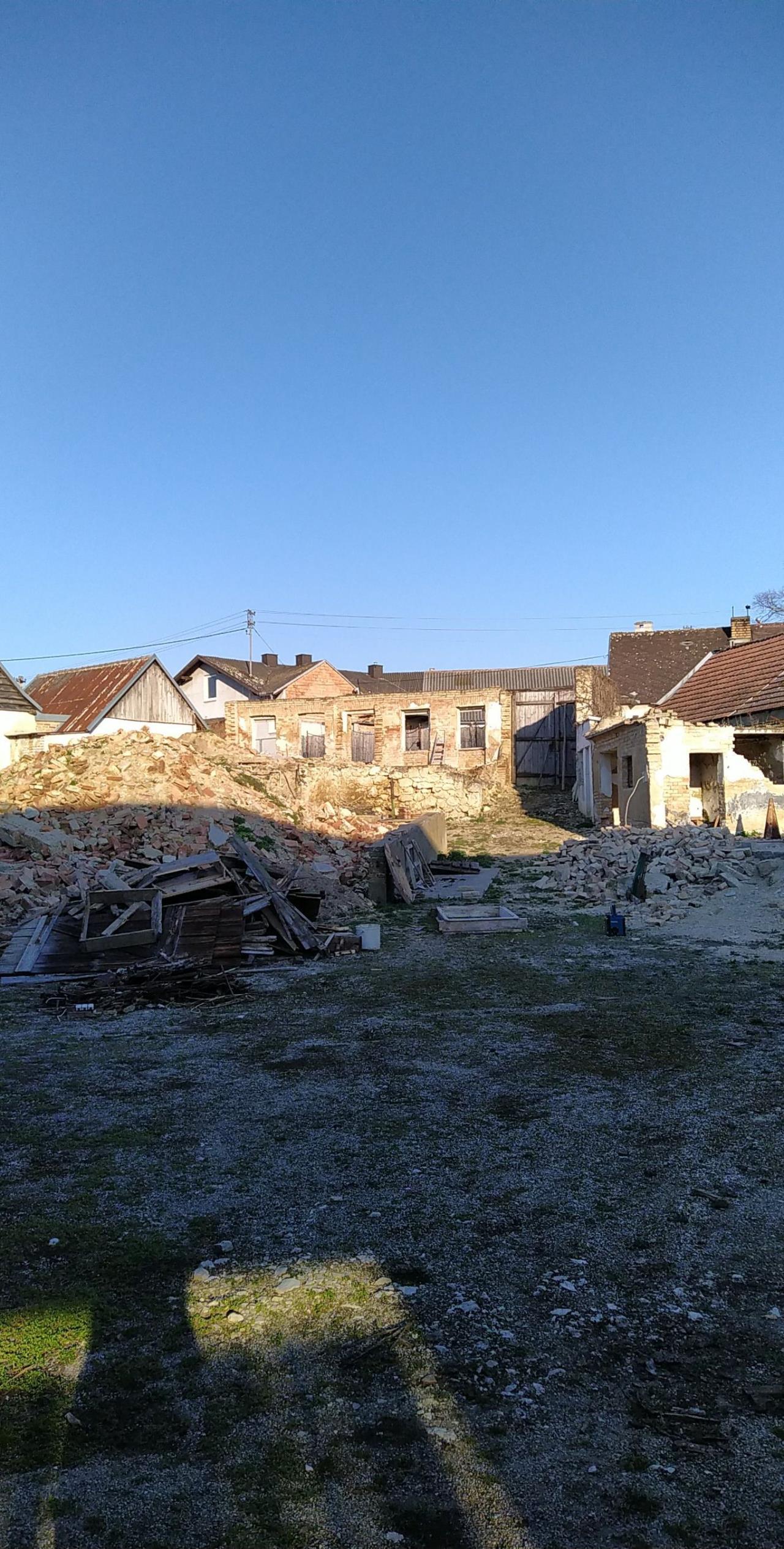

  •  elllusion
29.7.2021  (#18)
ich kann dir von unserem Abbruch berichten.
Wir haben vorher alles sauber getrennt sodass nur mehr Ziegel und Beton über waren.
Das Ganze hat uns ca. 8000 € gekostet.

29.7.2021  (#20)
Muss aber noch dazu sagen, dass bei uns schon das meiste abgebrochen war und nur mehr der Abtransport anstand. So sah es vor 2 Jahren bei uns aus 😀
