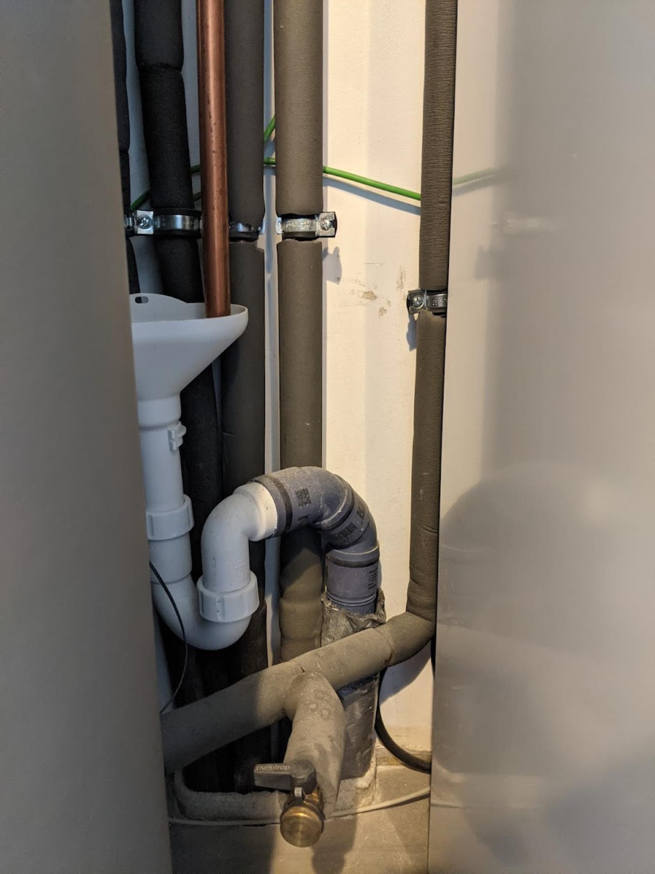

Hier ist noch ein kleiner Hebel am Rücklauf des Speichers, bevor das Rohr nach oben in Richtung Manometer geht
2021/2021072759997.jpg
Die Heizkreispumpe ist vermutlich das was Nibe Heizungsumwälzpumpe nennt, richtig? Wie starte ich die Heizkreispumpe manuell? Ich habe mich mal durch die Menüs geklickt, dazu aber keine Einstellung gefunden. Im Handbuch habe ich die Position der Pumpe (als GP1 bezeichnet) im Gerät identifiziert. Kann man dort an der Pumpe selbst einen Start erzwingen?

Das Teil rechts neben dem Bogen über dem Schmutzfilter sieht mir nach einem Rückschlagventil aus, richtig?
27.7.2021  (#6)
JerrySun schrieb: Das Teil rechts neben dem Bogen über dem Schmutzfilter sieht mir nach einem Rückschlagventil aus, richtig?
sieht so aus. Und das wird das Problem sein.
Das fällt wahrscheinlich bei WW WW [Warmwasser]-Bereitung zu, wenn die Pumpendrehzahl mal Richtung 1% geht.
Leider kann man für die WW WW [Warmwasser]-Bereitung keine min/max. limits für die automatische Pumpendrehzahl einstellen. Das lässt Nibe bei der S-Serie leider nicht mehr zu. (bei der F-Serie gings noch) Bei der S-Serie gelten diese min/max. Limits hingegen nur mehr für den Heizbetrieb.
Somit kann die Pumpe im Autobetrieb bei WW WW [Warmwasser] immer mal wieder zu langsam drehen -> Rückschlagventil fällt zu -> kein Durchsatz mehr -> Hochdruckwarnung

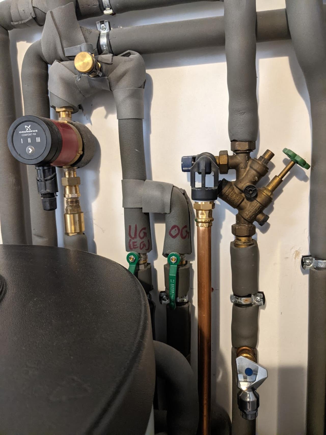

@cacer, ja richtig erkannt. Das ist eine Grundfos Comfort PM Zirkulationspumpe, die ich bis heute noch nicht angeschlossen habe. Eigentlich wollte ich keine Zirkulationsleitung wg der schlechteren Effizienz der Anlage, aber mein Installateur hat mich damals leider in der Bauphase dazu überredet. Ist das problematisch, dass ich die Pumpe einfach nicht nutze?
Und wofür sind eigentlich diese beiden grünen Hebel, die Konstruktion mit dem grünen Rad oben rechts und der Wasserhahn unten?

JerrySun schrieb: Und wofür sind eigentlich diese beiden grünen Hebel, die Konstruktion mit dem grünen Rad oben rechts und der Wasserhahn unten?
Das ist die Sicherheitsgruppe, die Aufgabe dieser ist wie folgt. Bei der Warmwassererwärmung dehnt sich das Wasser aus und erhöht den Wasserdruck. Damit das Warmwasser nicht ins Kaltwasser zurückfließt (hygenische Gründe), ist in der Sicherheitsgruppe ein Rückflussverhinderer verbaut. Und damit dir der Warmwasserkessel durch die Druckerhöhung nicht irgendwann um die Ohren fliegt, ist ein Überdruckventil verbaut, das z.B. bei 6 bar das Wasser ablässt. Die Absperrhähne sind zur widerkehrenden Überprüfung angebracht um den Rückflussverhinderer zu prüfen.
Bei der WW WW [Warmwasser]-Erzeugung sollte es bei dir im Bereich des Trichters ins tropfen anfangen, das Wasser wird dann über die Kupferleitung abgeleitet. Irgendwo am Ende der Kupferleitung sollte dann noch ein Sihon angebracht sein, damit es in deinem Technikraum nicht stinkt.
Und der Wasserhahn ist einfach nur ein Wasserhahn😀.

@berhan Danke! Das hilft mir sehr für das Verständnis. Die Kupferleitung lässt das Wasser unten in einem offenen Trichter tropfen unter dem ein Siphon sitzt. Und es stinkt wirklich nichts 😬
Zum Wasserhahn: Ist der dort für irgendwelche Wartungszwecke? Kann man damit vielleicht den Heizkreislauf mit mehr Wasser versorgen, um den Druck dort wieder zu erhöhen?

Wenn ich das richtig erkenne verteilen die zwei grünen Kugelhähne die Warmwasser Zirkulation in das OG und EG. Eine Zirkulation zu installieren und dann nicht zu verwenden ist eine kritische Sache sofern die Leitung an der Übergabe bereits verbunden ist.
Wenn es gefüllt ist verbunden ist verkeimt dir in der verrohrung das Trinkwasser!
Wenn das so ist wäre es empfehlenswert die Pumpe elektrisch anzuschießen und zumindest 5 Minuten am Tag zirkulieren zu lassen. Dabei sollte man sicherstellen das eine Zirkulation in das OG und EG stattfindet. Eventuell muss man den Kreis mit den geringeren Druckverlust an der Absperrung etwas Drosseln damit beide ausreichend gespült werden.
An den Füllhahn über der Pumpe muss die Leitung entlüftet werden damit die Pumpe den Betrieb aufnehmen kann. (Luftsack)
Sowas sollte meines Erachtens bei der Inbetriebnahme angesprochen werden. Am besten befragst du dazu ebenfalls deinen Installateur.
