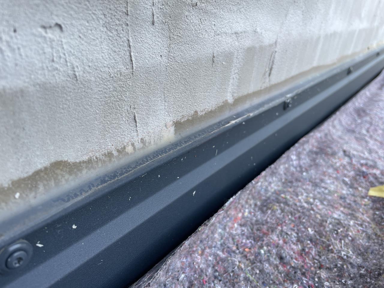

Hallo Leute,
Habe bei der Hauswand und attika dieses Flachdachabschlussprofil. Ist an der Oberseite nach unten geneigt und ca. 15mm breit.
2021/20210722702672.jpg
Bin gerade am diskutieren mit meinem Fassadenbauer wie der Übergang zur Fassade am besten zu lösen wäre.
Bekomme 20mm Leichtgrundputz. Dann Netzen, spachteln, reibputz.
Kann man da ein 20mm Putzabschlussprofil verwenden für den grundputz und dann an der Kante nochmal eine leiste 3mm ein spachteln für den reibputz?
Möchte keinen Spalt mit Silikon.
Hat da jemand eine Lösung, Bilder, Norm?

ellinga schrieb: Bin gerade am diskutieren mit meinem Fassadenbauer wie der Übergang zur Fassade am besten zu lösen wäre.
Da musst du erst mal den Spengler fertig machen lassen.😀
Hier fehlt noch das Z-Blech, welches zu einem deine Verschraubung abdeckt und zum anderen dafür benötigt wird ein Anschlussprofil zu befestigen.
Der Putzer braucht dann nur mehr sowas besorgen.

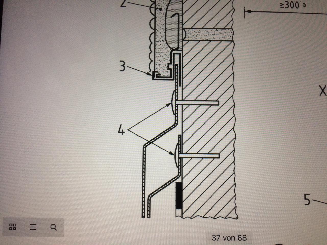

ellinga schrieb: Wo wird das Z Profil befestigt und wie sieht das aus?
An der Wand oberhalb dieser Leiste welche jetzt montiert ist.
BAULEItEr schrieb: welches zu einem deine Verschraubung abdeckt
Dafür aber eine neue schafft😀
Das habe ich jetzt übersehen.
ellinga schrieb: Ist das die einzige Lösung lt. Norm?
Kann ich dir jetzt nicht sagen aber es ist aufjedenfall eine davon.
Zudem ist sie für mich die einzige wo man einen sauberen Abschluss hinkriegt ohne Silikon,und wo sich das Blech dehnen kann wie es will ohne das es dir den Putz abreist.

2021/20210722880510.jpg
es ist als einziges Beispiel in der Norm, heißt aber nichts.
Aber eine Kittfuge Wie hier ausgeführt ist sicher nicht Normgerecht.

Ich stehe vor exakt der selben Fragestellung. Wurde bei mir genauso ausgeführt. Dachfirma sagte, das ist normgerecht, sie machen das immer so, bisher noch ein nie Problem.
Fassader 1 sagt, daß geht gar nicht, es hätte die epdm folie über die sockeldämmung gezogen werden müssen und dann ein Verwahrungsblech darauf montiert werden müssen. Dachdfirma sagt dazu, dass man mit dem Blechabschluss eine Wärmebrücke bekommt. Dachfirma sagt, Fassade drauf und Dichtschlämme, wie standardmäßig beim Sockel. Fassader 1 hält davon nichts.
Fassader 2 sagt er kann auf dieser Basis mit der silikonierten Abschlussleiste weitermachen
Ich bin seither ratlos...
Bitte gib Bescheid was du machst
