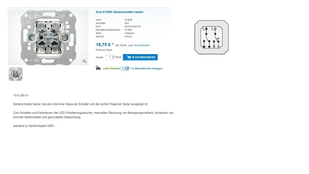

Hallo alle miteinander,
Ich bräuchte einen Kombination aus Schalter und Taster. Also zb. Links soll ein Schalter sein und rechts ein Taster.
Bin leider noch nicht fündig geworden und auch nicht sicher ob es sowas gibt, vielleicht könnt ihr mir helfen.
Habe kein Smartes Lichtsystem.
Lg chazzz
  •  Kleinermuk
14.7.2021  (#1)
Gibt es schon.
2021/20210714639205.jpg
  •  chazz
14.7.2021  (#2)
Kleinermuk schrieb:
Gibt es schon.
Super Danke Dir.
