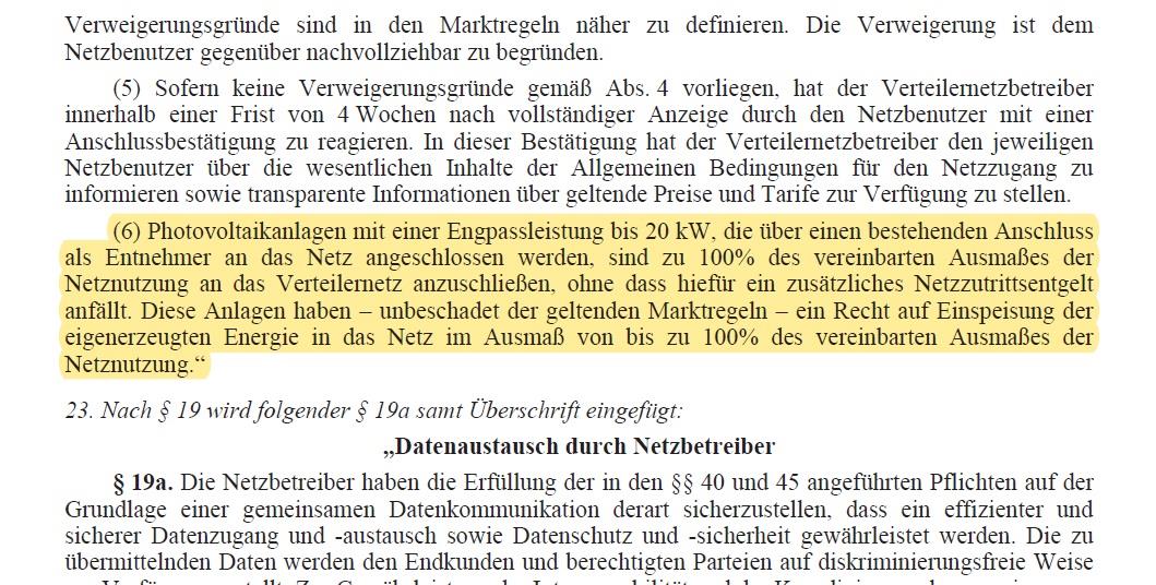

Recht auf Einspeisung:
was ich supercool finde, ist dass nun die Netzbetreiber gezwungen werden, JEDEM der einen bestehenden Entnehmer-Netzanschluss hat, eine Einspeiseleistung bis 20kW zu ermöglichen.
Das ist z.B. speziell für mich super. Weil mein Netzbetreiber wollte mir Anfangs z.B. nur ein max. Einspeiselimit von 6kVA freigeben. Nach ewigen hin und her hat ers dann auf (lächerliche) 10kVA angehoben.
Platz hätt ich aber für 30-40kWp. Mit dem EAG würd ich zumindest bis 20kW Engpassleistung bauen können und der Netzbetreiber muss mitziehen 😊

Pedaaa schrieb: was ich supercool finde, ist dass nun die Netzbetreiber gezwungen werden, JEDEM der einen bestehenden Entnehmer-Netzanschluss hat, eine Einspeiseleistung bis 20kW zu ermöglichen.
Ich lese da aber was anderes in dem von dir markierten Textteil: Der Netzbetreiber muss die Einspeisung bis zum vereinbarten Außmaß der Netznutzung erlauben.
Ich kenne den Begriff Netznutzung nur im Zusammenhang mit der Anschlussleistung, die normal 4kW oder 7kW auf Netzebene 7 bei einem EFH sind. Wenn das 1:1 auf die kW der PV-Anlage gerechnet wird, dann ist man weit von den 20kW entfernt, die du aus der Verpflichtung ableitest.
11.7.2021  (#2)
mhhh.. da hast du vermutlich recht, stimmt...
In so einem Fall, wie bei mir, wo das Ganze in den 70ern als Betriebsgelände mit 50kW Nutzung beantragt wurde, habe ich damit aber glaub ich trotzdem gute Karten.
Die hatten mir ja nur die Einspeisung limitiert, weil mittlerweile so viele andere an dem selben Knoten hängen.
