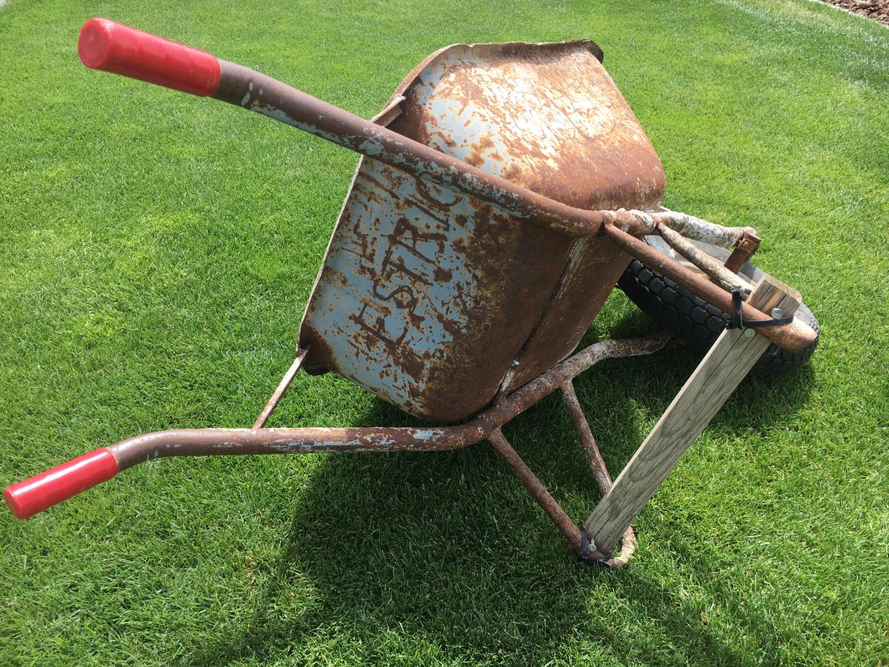

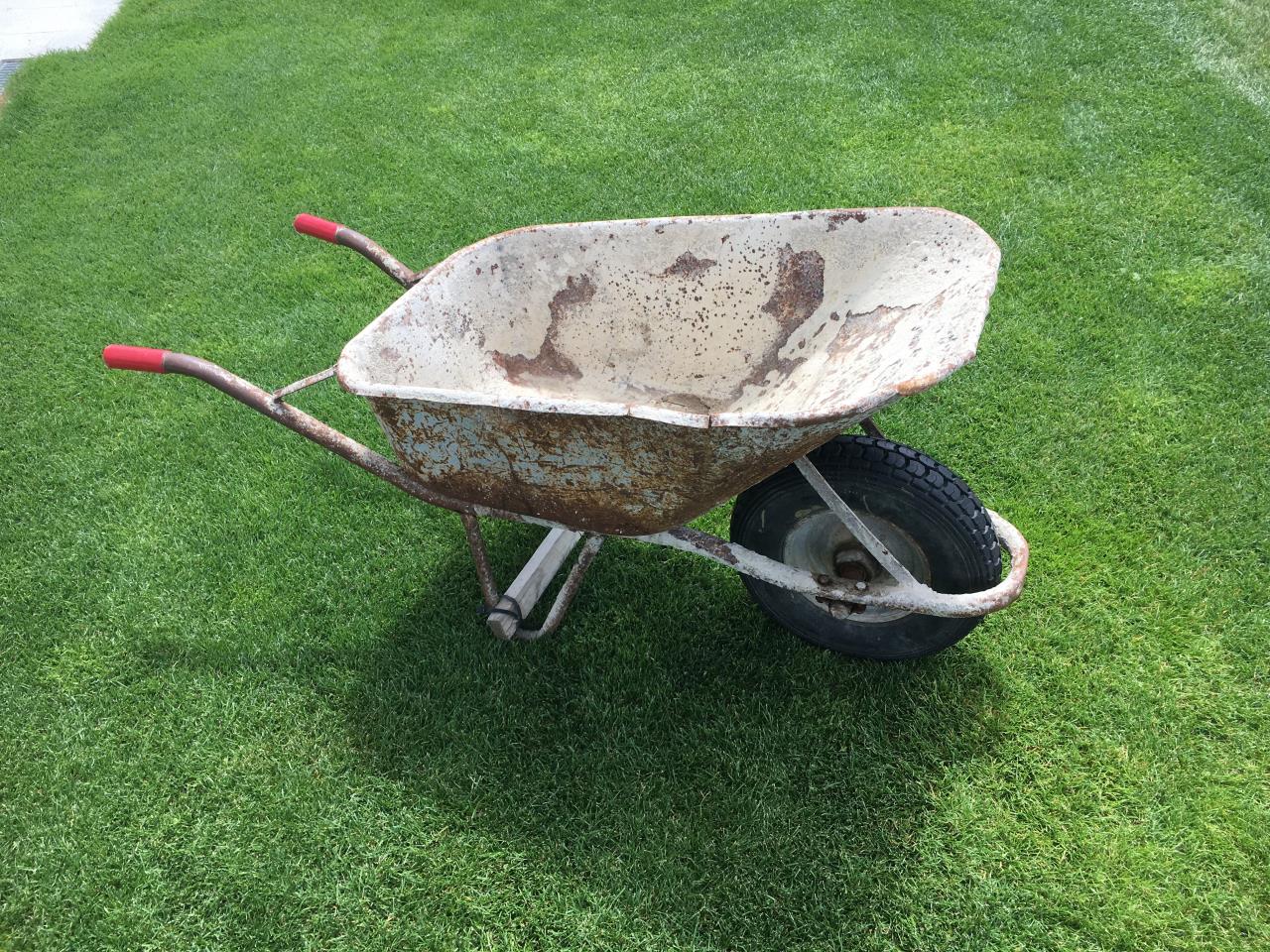

Ich hab mir zwischenzeitlich das Produkt „Slime“ besorgt und heute angewendet:
https://www.amazon.de/Slime-Reifendichtmittel-Tube-Sealant-Hang/dp/B000W45GGW/?tag=showlowestprice-21
Es hat gut funktioniert. Obwohl das Loch im Scheibtruhenrad im Ventilhals war, hat es sich gut abdichten lassen. Das Schätzchen ist jetzt wieder fast wie neu:
2021/20210715300214.jpg
2021/20210715600105.jpg
Bei der Gelegenheit hab ich auch gleich einen schleichenden Patschen in einem Fahrradreifen und mit ein bisschen Improvisation ein Loch in einer Luftmatratze geflickt.
