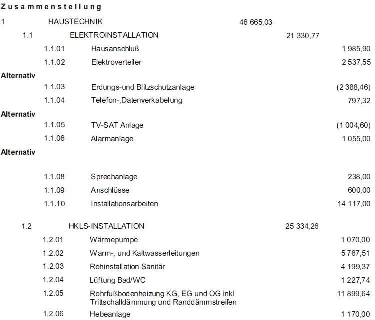

wir Planen/Bauen gerade eine DHH und wollen E-Installation + HKLS extern vergeben.
Ich weiß man kann nicht vergleichen direkt ob jemand günstig oder teuer ist.
Eckdaten:
180 m² inkl. Keller
Hauptverteiler ist im Keller
fast das komplette Haus mit FBH FBH [Fußbodenheizung]
Luftewärmepumpe wird beigestellt
Mir kommt bei dem Angebot die HKLS-Arbeiten etwas teuer vor.
Das sind netto Preise ohne MWST die kommt noch drauf.
Strom 21.000 € netto
Wasser 25.000 € netto
Könnt ihr mal drüberschauen und kommentieren, wenn euch etwas auffällt, dass sehr teuer ist oder evtl. fehlt etc?

180m2 alle beheizten Flächen oder nur EG+OG?
Wärmepumpe 1070€? Oder ist da der Anschluss und Inbetriebnahme gemeint?
LWWP oder EWP kommt auch nochmal auf 10k€.
  •  haster2
5.7.2021  (#2)
180m2 sind inkl. Keller die FBH FBH [Fußbodenheizung]. (3 Geschoße)
Wärmepumpe ist nur der Wasser- und Stromanschluß dabei.
IBN muss seitens des Herstellers noch gemacht werden wg. Garantie. (Kostet ca. 600-700 €)
WP wird beigestellt.

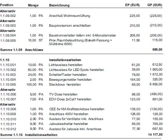

Ist das ein Gesamtangebot von Architekt oder GU?
Wenn ja, dann kaufst du dir auch die korrekte Ausführung und zeitliche Abstimmung beider Gewerke (Mauer fräßen, Schläuche verlegen). Von daher gesehen kommt mir der Elektroteil in Summe etwas zu hoch vor und sicher auch noch verhandelbar.
Ein paar Infos brauchen wir noch:
 • Massiv oder FTH FTH [Fertigteilhaus]
 • Abgehängte Decke (einfachere Verlegung von Licht) oder Rohbeton (aufwändig)
 • "Lichtauslass LED" sind nur die Rohlöcher ohne Beleuchtung?
 • Schalter\Taster mit Bohrung, Dose, Schlauch verlegen, eingipsen, Kabel einziehen und Schalterelement selbst?
 • Steckdose herstellen mit Bohrung, Dose, Schlauch verlegen, eingipsen, Kabel einziehen und Steckdosenelement?
 • TV-Dose und\oder Cat7-Dose herstellen ist nur geringfügig aufwendiger als Steckdosen. Sind beide viel zu teuer (selbst wenn Kabel und Verlegung dabei sind)
 • Auslass für Jalousie: Je nach Komplexität (BUS, Zentralanschluss im Technikraum, Raff direkt zu den Tastern) kann das ungefähr Stimme (Abdichtung von AUssen nach Innen nicht vergessen!)
Mit mehr Details gehts vielleicht genauer. Sieht im ersten Moment nach Erstangebot aus. Speziell bei Positionen wie LED-Auslass o. Lichtauslass kommen mir pro Stück sehr hoch vor. Da ich aber keinen extra Posten mit "Verrohrung" oder "Allg. Installation" sehe, ist das im Stückpreis vielleicht schon eingerechnet.
  •  haster2
5.7.2021  (#4)
das Angebot ist direkt von meinem Elektriker/Installateur.
Es ist ein Ziegel-Massivhaus.
Es ist eine Betondecke mit Auslassungen für LED-Spots.
Lichtauslass ohne Beleuchtungskörper soweit ich mich erinnere.
Schalter/Steckdose sind fix fertig montiert.(alles dabei)
Raffstores sollten zu einzelnen Tastern führen.
Oder evtl. mit Loxone (Aufpreis)

Preise sind nicht gerade günstig, aber wahrscheinlich Corona-konform...
Warum man im Zeitalter von Akku-Staubsaugern o. Kombi-Steckdosen mit USB-Anschlüssen 100 Stück um über 8K brutto braucht, verstehe ich nicht ganz. Hinter Möbeln oder Sofas habe ich z.B. Mehrfachsteckdosenleisten um ein paar Euro vom Baumarkt...
Sparen kannst du auch bei den >2K teuren Lichtschaltern. Ich habe keine einzige Leitung in den Wänden, sondern überall batterielose Funkschalter, die man nachträglich an beliebigen Stellen montieren kann. Bsp.: https://www.amazon.de/s?k=B07ZYZL57B&mode=blended&suchen.x=0&suchen.y=0&tag=evang20-21 /?tag=showlowestprice-21
Anstatt 50 Spotauslässen um über 2K habe ich nur ein oder zwei großflächige LED Leuchten je Raum. Würde auch weit über 50% einsparen...
Wozu braucht ihr z.B. Ventilatoren?
  •  Stoffal02
12.7.2021  (#8)
In einem Neubau nur Funktschalter zu machen halte ich persönlich für sehr daneben. Da gibt es ein Sprichwort: nur ein Kabel ist ein Kabel....
Bei Fehlplanungen oder umplanungen sehe ich schon ein, wenn man mal wo einen Funkschalter verbaut, aber als grundsätzliches Konzept ist das eher nix
  •  haster2
12.7.2021  (#9)
Hi,
ich habe extra soviel Steckdosen gewählt damit wir nicht zu wenig haben.
Werden jedoch den 1. Stock selber verkabeln da fällt also einiges weg.
Fixverdrahtung will ich auf jedenfall.
Spotauslässe müssen wir auch erst schauen wieviel genau wir wollen.
Über dem Tische reicht eine schöne LED Lampe.
Ventilator ist zur Belüftung vom Klo.

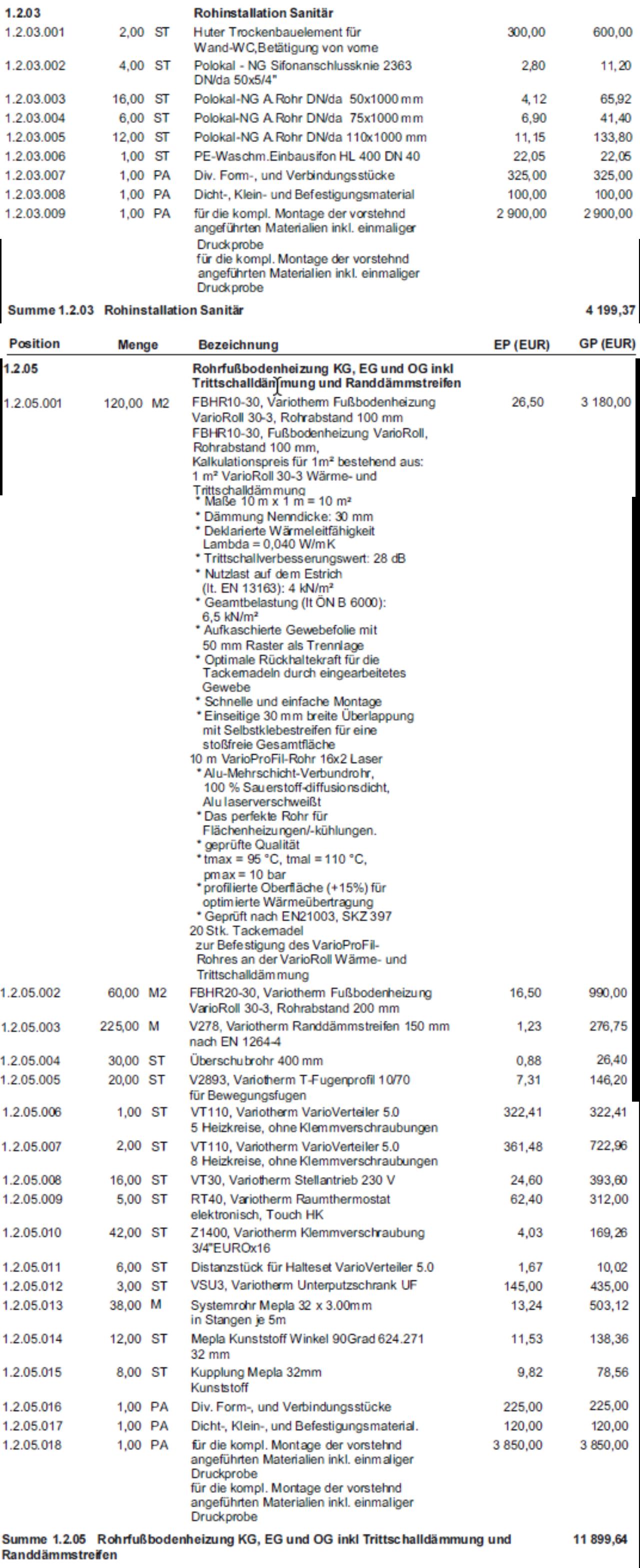

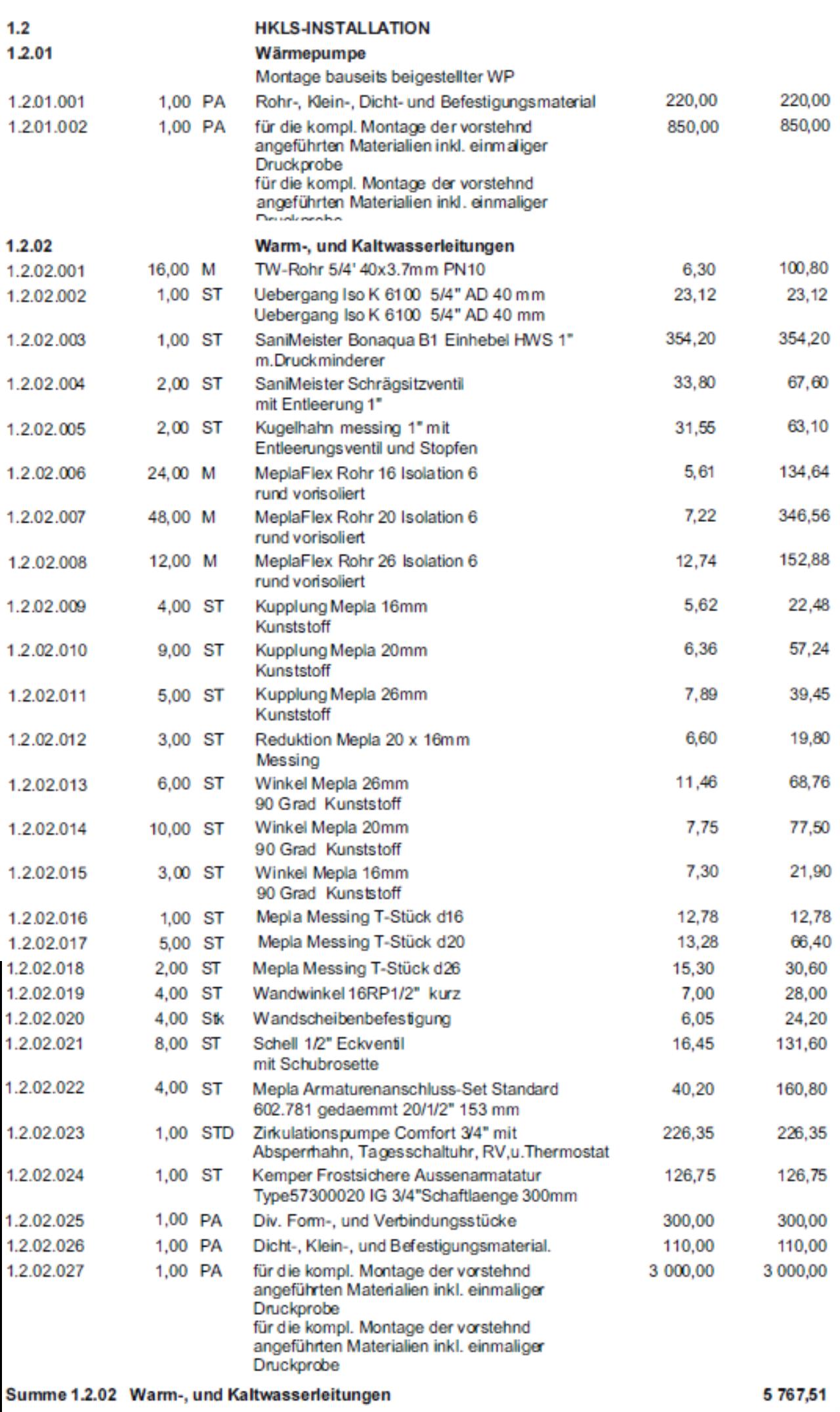

Wasserinstallation kommt mir relativ hoch vor.

  •  AntonInWien
23.7.2021  (#11)
haster2 schrieb: Ventilator ist zur Belüftung vom Klo
Habt ihr keine KWL KWL [Kontrollierte Wohnraumlüftung]?
Bei euren Preisen würde eine in die WC-Muschel integrierte Geruchsabsaugung billiger kommen, und keine Wärmebrücke darstellen (falls der Ventilator ins Freie saugt).
