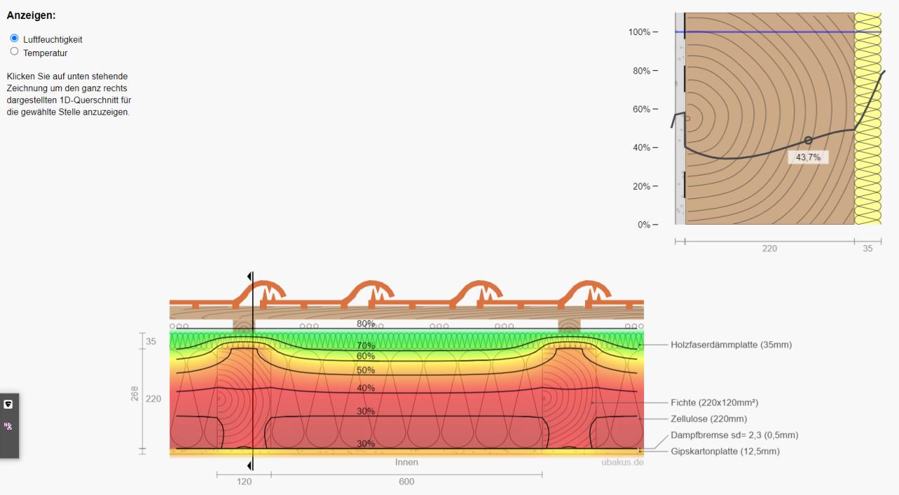

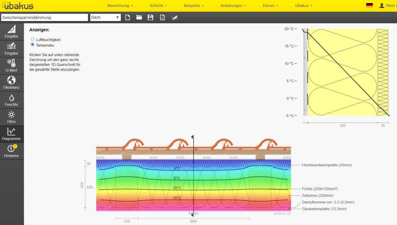

  •  helyx
6.7.2021  (#7)
Das siehst du in Ubakus auch schön bei den Isothermen.
2021/20210706488868.png
2021/20210706587836.png
  •  hausplanung
6.7.2021  (#8)
Ah danke. Interessant, ich dachte, auch wenn Holz nicht gut leitet, dass es dort dann schon deutlich kälter wird. Mein Trockenbauer meinte nämlich, man müsse die Sparren unbedingt auch Querdämmen, also eine Untersparrendämmung, weil es sonst dort eben kalt wäre.

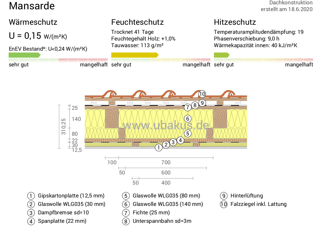

15.7.2021  (#9)
Spannend in diesem Zusammenhang finde ich, dass eine gut leitende Innenbeplankung die Kondenswassergefahr senkt, weil die Querleitung zu einer geringeren Temperaturschwankung über der Fläche führt.
Untersparrendämmung wäre natürlich besser was den U-Wert angeht. Man kann auch die Sparren mit OSB-Trapezen verlängern an deren Ende wieder eine 30x50er sitzt, dann beplanken, Folie und Installationsraum. Dann wird's richtig gut emoji
2021/20210715301583.png
... mein sanierter Aufbau, sehr guter Hitzeschutz. Die Folien sind anders als in der Rechnung.
