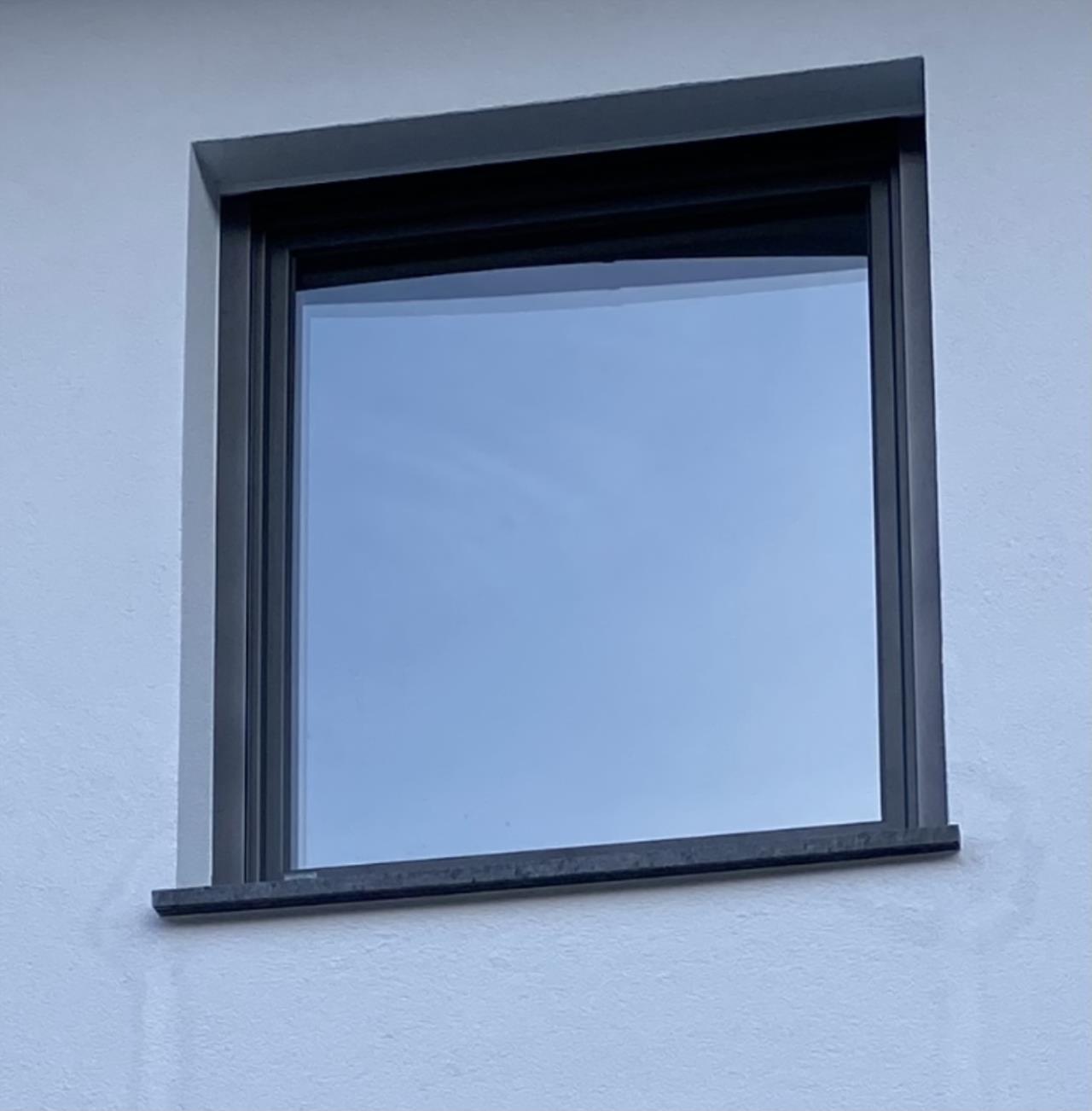

Hallo hat jemand eine Ahnung was das sein könnte links und rechts neben der Fensterbank Feuchte  ist nur bei diesen einen Fenster.
Die anderen Fenster sind alle in Ordnung.
Fensterbank ist aus Stein 3 cm mit Wassernase.
Zwischen Alu und Fensterbank ist 0,5 cm Luft damit das Kondenswasser abfließen könnte!!!
Ist im ersten Winter so gewesen bei warmen Temperaturen keine Probleme
2021/20210703567754.jpg
3.7.2021  (#1)
Schaut nach undichtem Fensteranschluss und somit Kondenswasser aus für den Laien.

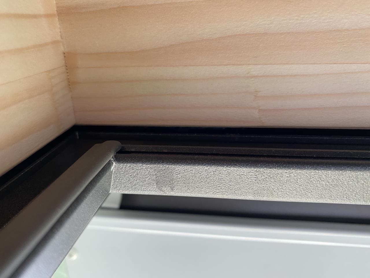

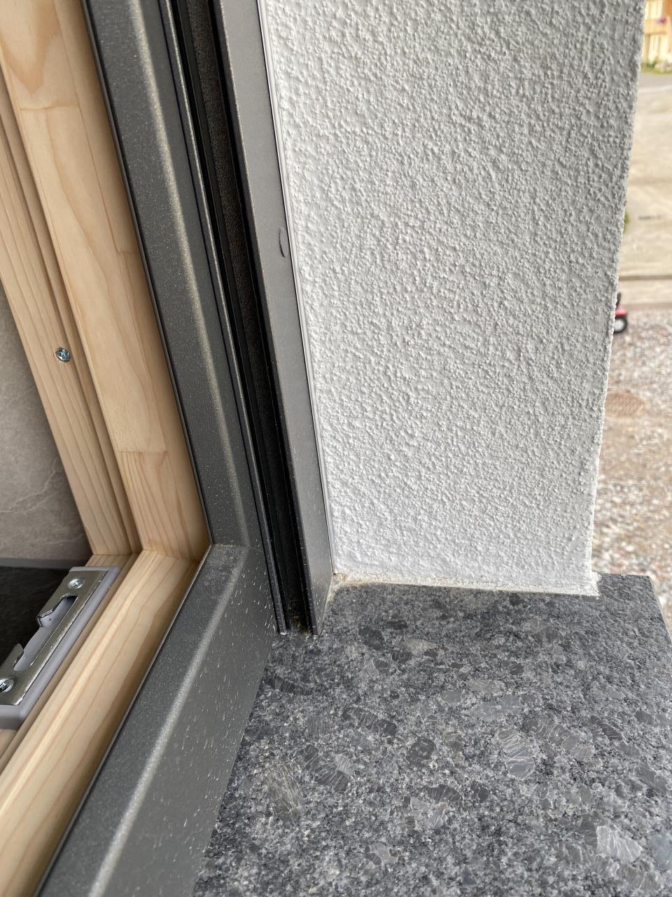

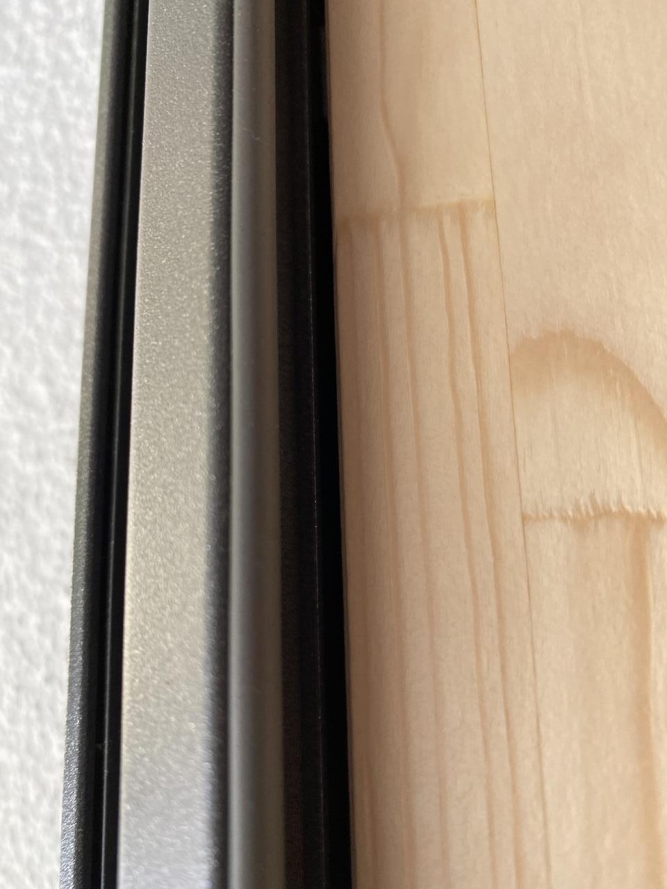

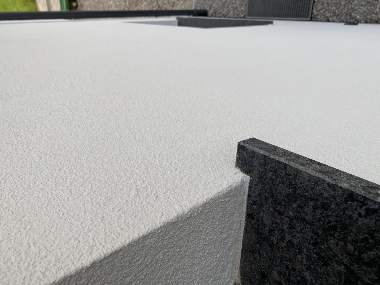

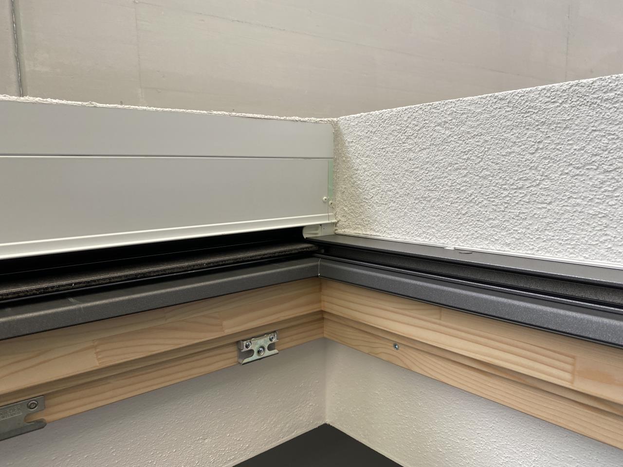

7.7.2021  (#6)

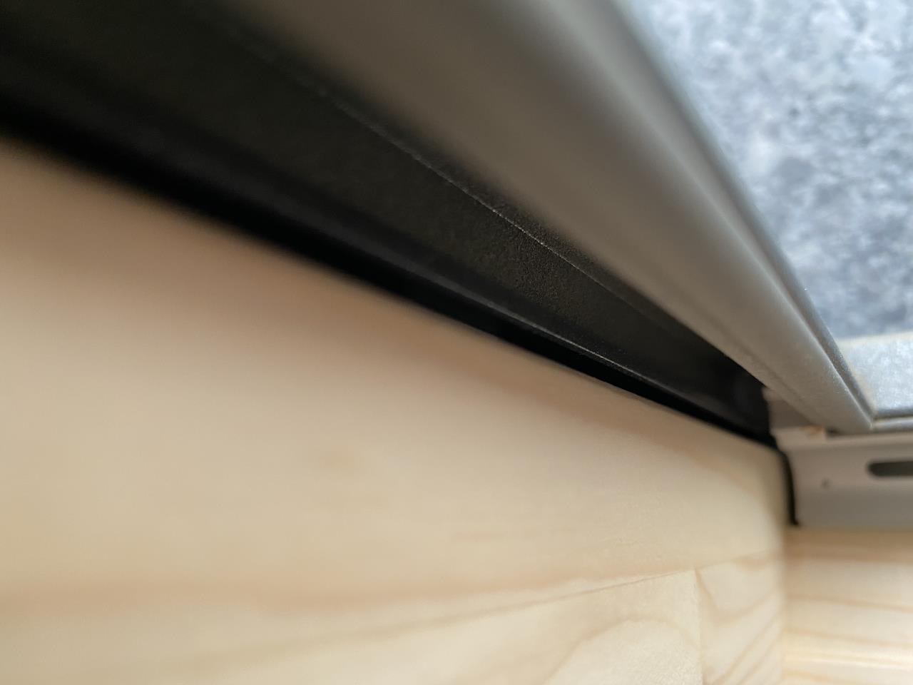

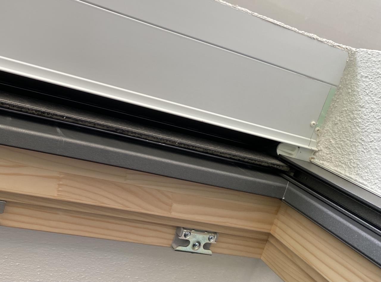

Hallo anbei ein paar Bilder
2021/20210707668344.jpg
2021/20210707447146.jpg
2021/20210707157623.jpg
2021/20210707244735.jpg
2021/20210707241098.jpg
2021/20210707422698.jpg
2021/20210707548605.jpg

Fehlen an der fensterbank nicht die Wasserrillen au der Oberseite?

  •  dirk diggler
14.7.2021  (#12)
Sieht eh schön aus auf den Fotos.
Folgenden Ursachen könntest du auf dem Grund gehen:
- Fensterrahmennut unten / Aluminiumbeclipsung: sind diese Dicht, oder kann hier Wasser seitlich raus
- Anschluss Führungsschiene zu Aluminiumbeclipsung: ist dieser Dicht, speziell unten
- hohlräume hinter den Führungsschienen des Sonnenschutz
Damit du das siehst wirst es aufschneiden müssen.
