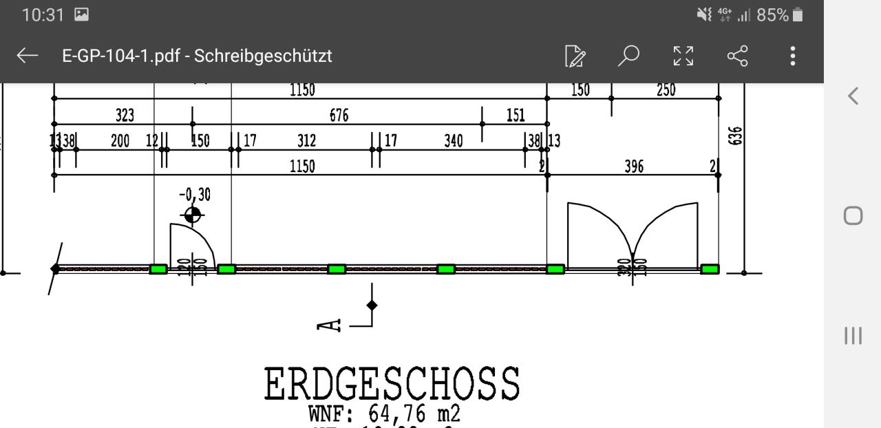

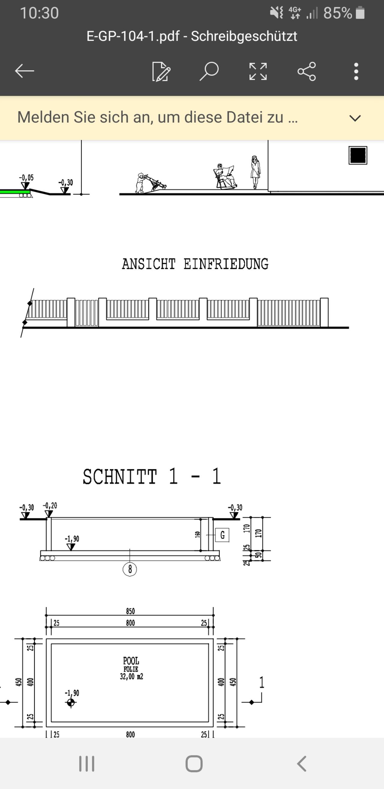

Wir möchte jetzt die Einfriedung an die Straße bauen aber wir kommen mit die Höhe nicht klar, am Plan steht nur Eingangtore 120/150 und 320/150, im Baubescheid steht nichts ausser " Die Einfriedung wird mittels Streifenfundament , Betonsockel und aufgesetzen Zauneelementen hergestellt " natürlich habe ich bei die Gemeinde nachgefragt und die nette Dame sagten " sowie am Plan steht ".
Wie war bei euch? Der Nachbarn hat ein Betonzaun von ca 2,5m aber es ist eine alte Haus.  Danke

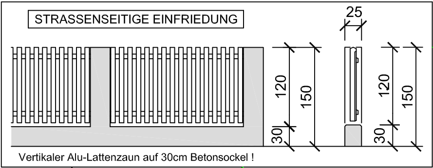

Hab ihr keine Skizze im Einreichplan drinnen? Bei uns schaut das im Einreichplan z.B. so aus:
2021/20210629969963.png
Ich häng mich da aber jetzt auch gleich ganz frech mit einer Frage dran: wenn ich statt einem vertikalen einen horizontalen Lattenzaun möchte, müsste ich mir das neu bewilligen lassen, oder gehts da rein um den Sockel bzw. Mauerwerk? (Bgld)

Genau so steht am Plan
2021/20210629794629.jpg
2021/20210629567266.jpg

Warum dann überhaupt die Frage? Das Tor ist mit 1,50 m angegeben und der Zaun genauso hoch eingezeichnet.

klim18 schrieb: Warum dann überhaupt die Frage? Das Tor ist mit 1,50 m angegeben und der Zaun genauso hoch eingezeichnet.
Passt, dann mache ich halt 1.50.
