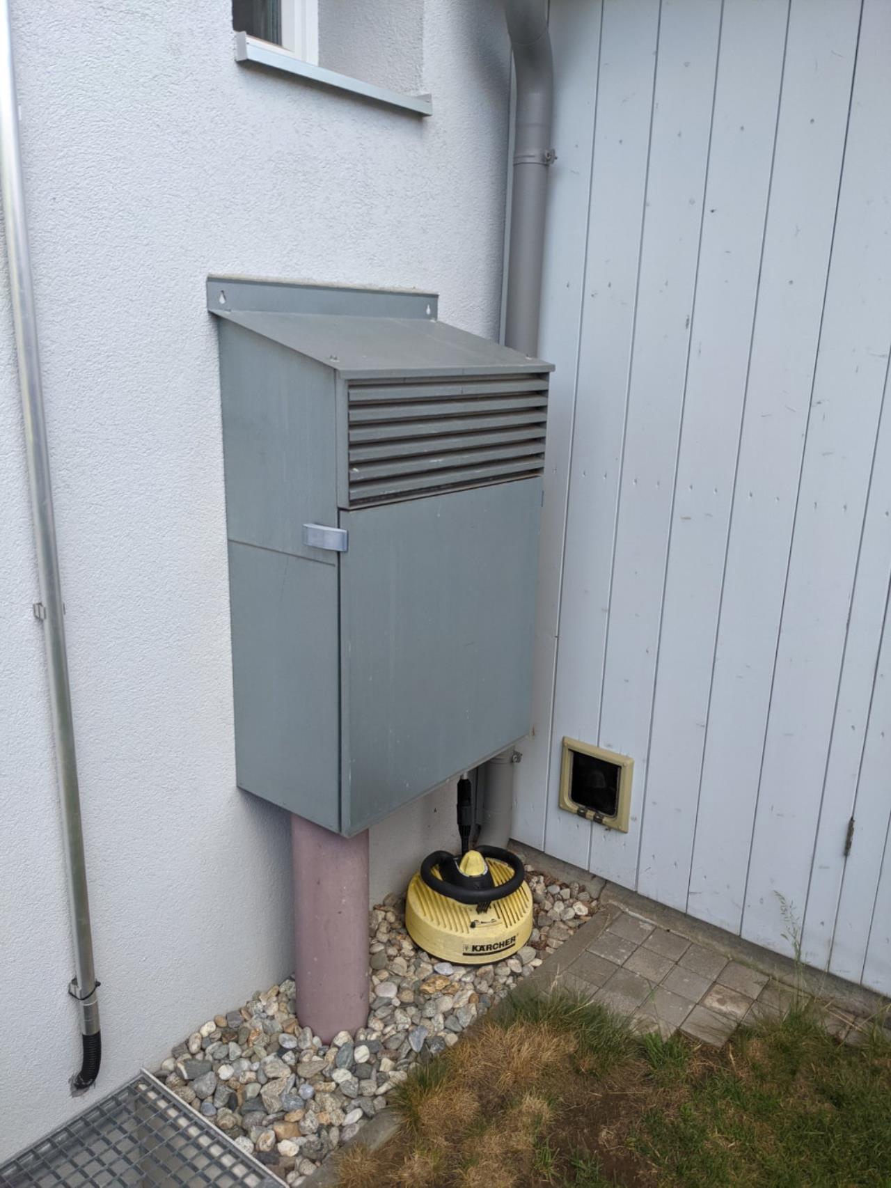

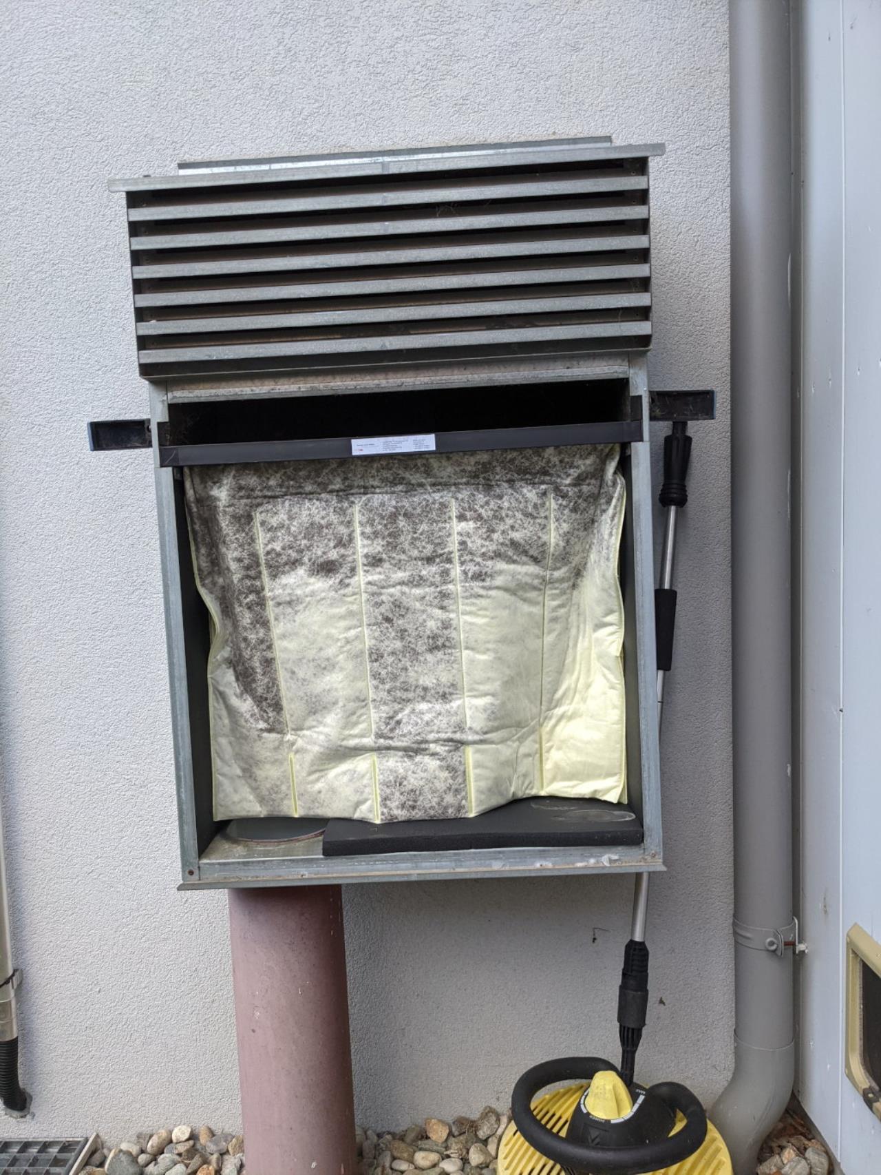

passra schrieb: Nicht in den Außenfilterkasten, der für sowas eh zu klein ist, sondern in einen separaten Kasten in der Außenluftleitung in deinem Geräteschuppen.
Mal zwei Fotos von meinem Außenfilterkasten. Wenn ich da deinen "Extra-Kasten" anbauen wollte, müsste ich die Lamellen oben irgendwie verschließen, und ein extra Rohr verlegen...
2021/20210623797094.jpg
2021/20210623514604.jpg
