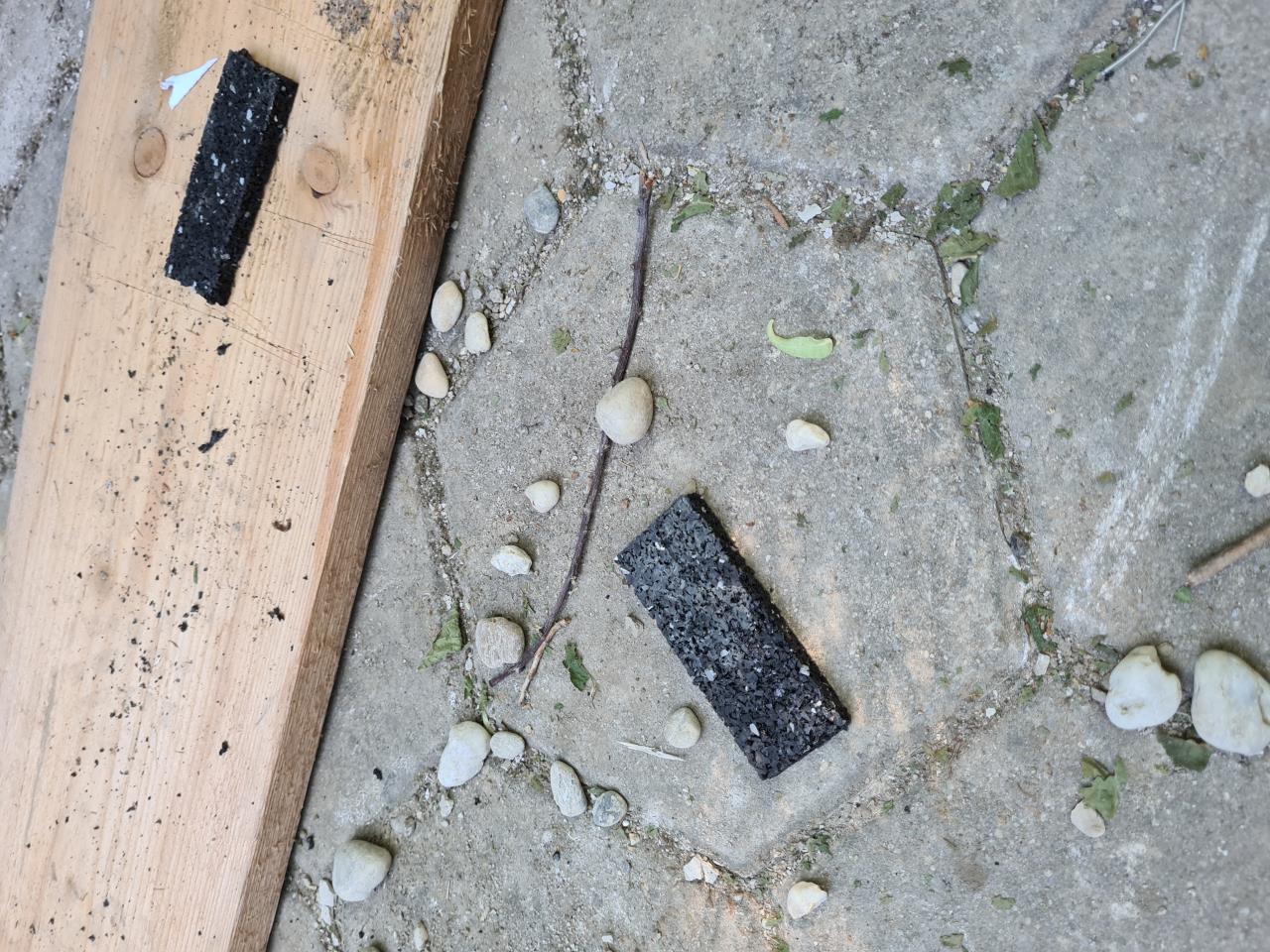

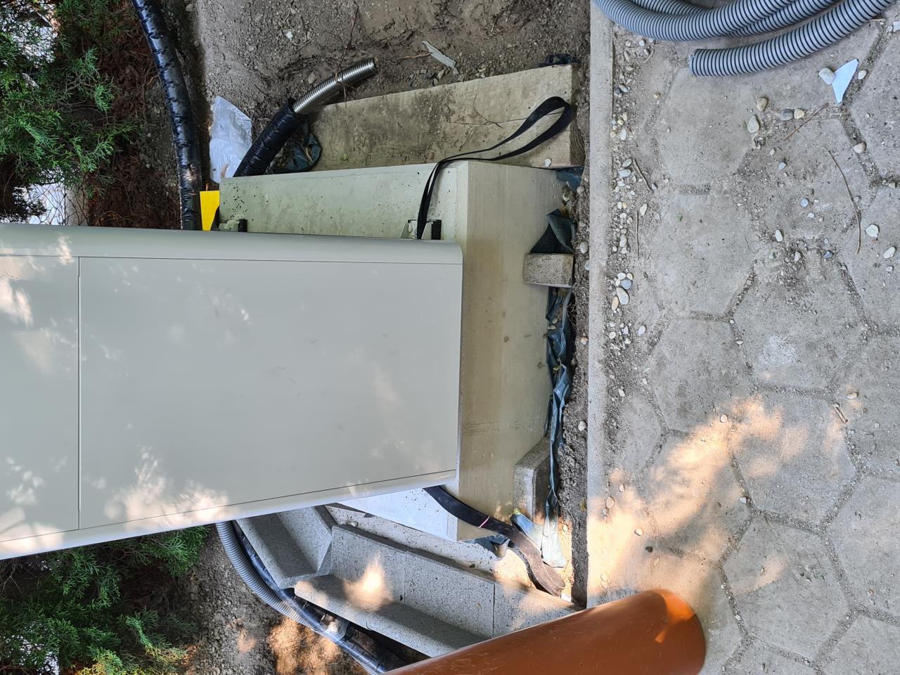

Für das Außenteil der Wärmepumpe sind zu lange Sockel geliefert worden (siehe Foto 1). Der Installateur hat dann improvisiert und die Wärmepumpe auf zwei Gummimattenstücke auf den Sockel befestigt.
Das lässt mir jetzt keine Ruhe - ist das ein Kompromiss der OK ist oder eher "Pfusch", der mir Zukunft Probleme bringen könnte?

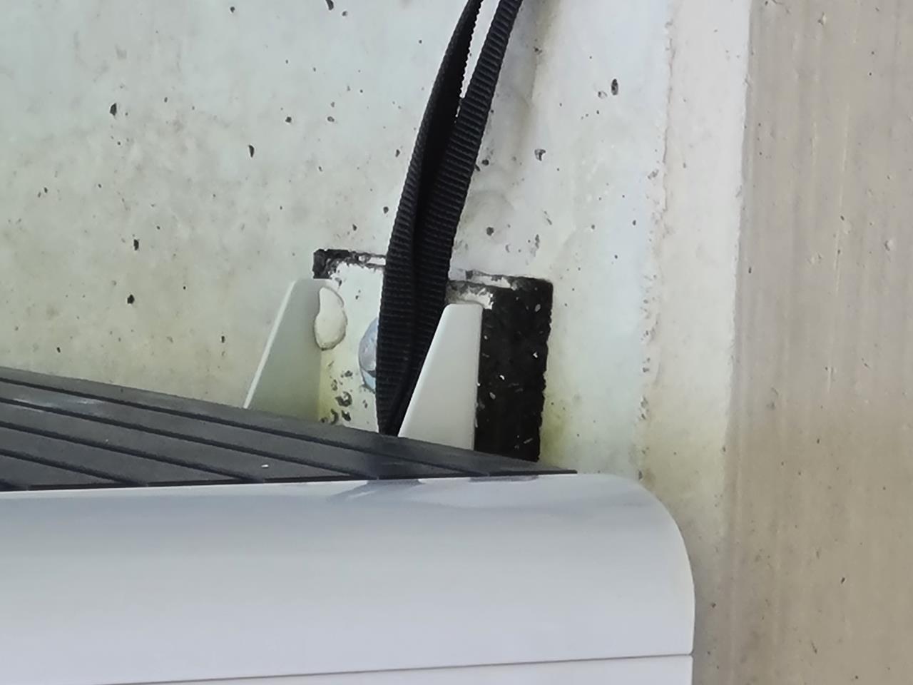

Die WP WP [Wärmepumpe] ist ja jetzt direkt verschraubt mit dem Betonsockel mit 2 Schrauben pro Fuß anstatt auf. Einer Schiene auf den Dämpfungssockeln, die ihrerseits mit je 4 Schrauben befestigt werden.
Anbei ein paar Fotos zur Verdeutlichung...

rudi76 schrieb: Die WP WP [Wärmepumpe] ist ja jetzt direkt verschraubt mit dem Betonsockel mit 2 Schrauben pro Fuß anstatt auf.
Es geht ja da um Körperschall.

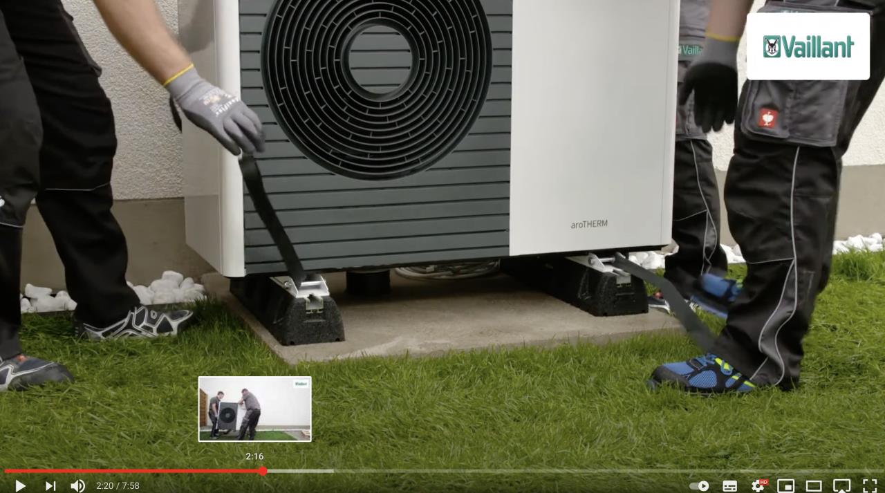

Es muss eine Schalltrennung zwischen WP WP [Wärmepumpe] und Sockel sein. Bei Vailant sieht man das Schalltrennelement.
Bei deiner Konstruktion ist die WP WP [Wärmepumpe] direkt mit dem Sockel verschraubt, oder? Das ist, aus meiner Sicht, nicht optimal gelöst. Ich würde das nicht annehmen.

Gleichwertig sehe ich die Entkoppelung nicht.

Die Schwingungsdämpfer am Vaillant-Screenshot findest Du bei Google unter "bigfoot klimaanlage", kosten je nach Länge ca. 60 Eur im Paar und können auch mit der Säge gekürzt werden. Bei mir war das AG einer Klimaanlage ursprünglich auf Plastikfüssen am Flachdach aufgestellt, die Firma hat es anstandslos durch die Bigfoots ersetzt.
Die Füsse haben aber keine Gegenschraube nach unten, d.h. das Gerät steht frei im Wind. Falls da bedenken bestehen, bieten sich die Schwingungsdämpfer aus den Amazon-Links der Vorpostings an, die sind ebenfalls zur Entkoppelung, haben aber je nach Modell oben und unten Schrauben bzw. Gewinde - die sich aber innen nicht berühren. Das ist der relevante Punkt: Es darf keine Schraube vom AG zum Sockel durchgehen, was leider in deinem Fall mit den Gummizwischenlagen der Fall ist, da sonst die Vibration erst wieder über die Schraube übertragen wird. Etwas dünn erscheinen mir die Gummiflecken ebenfalls. Der Bigfoot hat ca. 6cm wirksame Dicke bzw. ist 8-10cm hoch.
