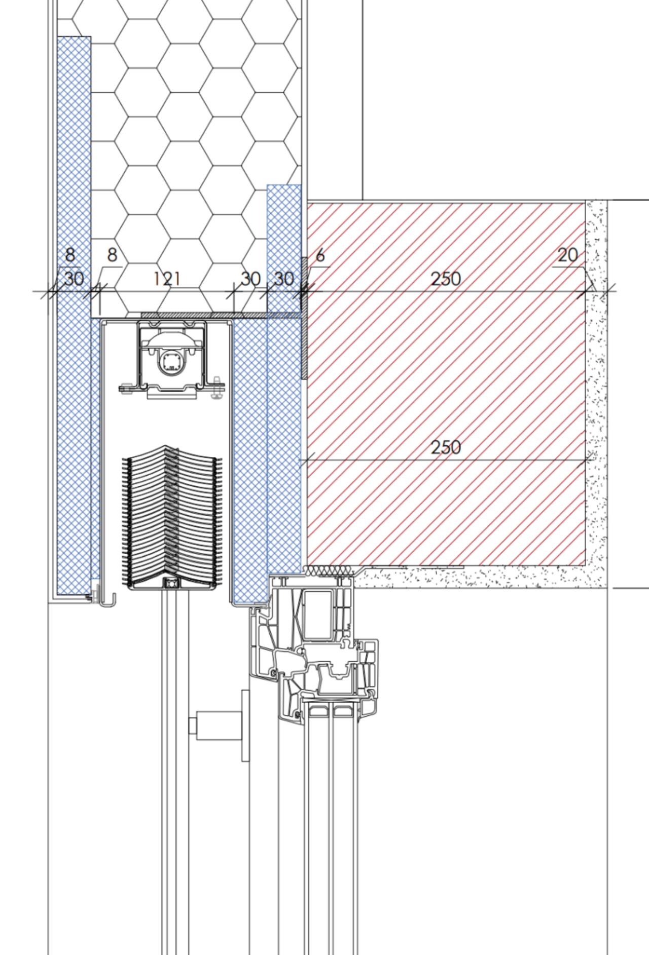

mich würde eure Meinung zu meinem Detail - Fenster - Raffstorekasten mittig zwischen Ziegel und Dämmung interessieren.
Fenster wäre Rekord Alu plus Pro - Falzrahmen
25cm Ziegel
22cm EPS-f plus
Ziel war, eine Fensterbank innen mit 25cm zu haben. Ist der dringende Wunsch meiner Frau.
2021/20210607610993.png
Stock Befestigung mittels Mauerlaschen
Alternative wäre ein Raffstorekasten aus EPS. Gibt's dazu Erfahrungen?
Danke

Mach eine Vorwandmontage. Ist energetisch besser, und die Frau kriegt ihre 25er Fensterbank.

Ich habe eine Vorderwandmontage von Würth, sie dazu https://media.wuerth.com/stmedia/wuerth/documents/documents/LANG_de/28231924.pdf
Seite 60-63. Bin damit sehr zufrieden.

Ich hab auch eine Vorwandmontage allerdings mit Blindstock-Aufdoppelung ab Werk.
Auch eine schöne Lösung - Fenstereinbau ohne Schaum.
