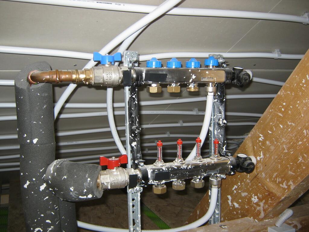

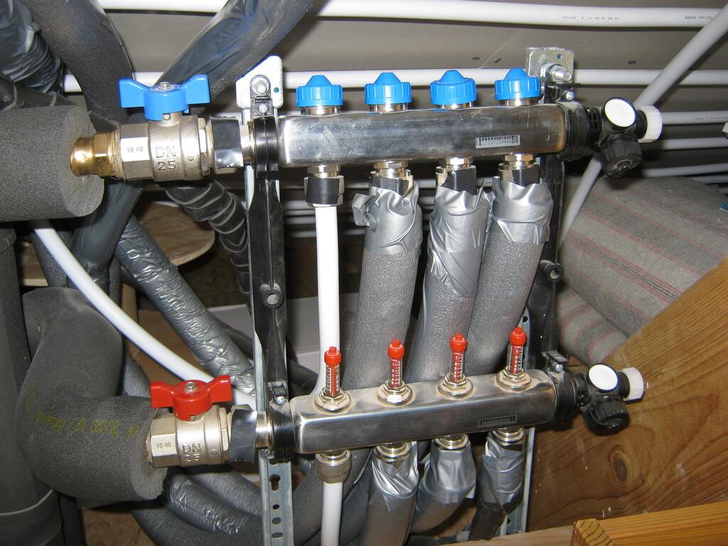

Die ganze Anlage hat 28 Kreise, davon 11 im EG, 12 im OG und 1 + 4 im DG (siehe Bilder). Die Anbindung ist CU, und zwar 35 bis zum OG, danach dann 22 zu den beiden DG-Verteilern.
Die Heizung funktionierte im Winter gut, allerdings ist das DG überdimensioniert, so dass ein oder zwei nicht oder nur teilweise mitlaufende Kreise eher nicht auffallen würden. Sicher ist, dass ein Kreis (der, der alleine an dem einen fotografierten Verteiler angeschlossen ist) bei der Kühlung nicht mitkühlt und zuletzt auch nicht mitgeheizt hat. Da ist also vermutlich wirklich Luft drin.
Bilder der Verteiler (nicht wundern... das DG ist noch Rohbau und die "fliegenden" Leitungen sind in der Abseite als Zuführung zu den Dachschrägen darüber):

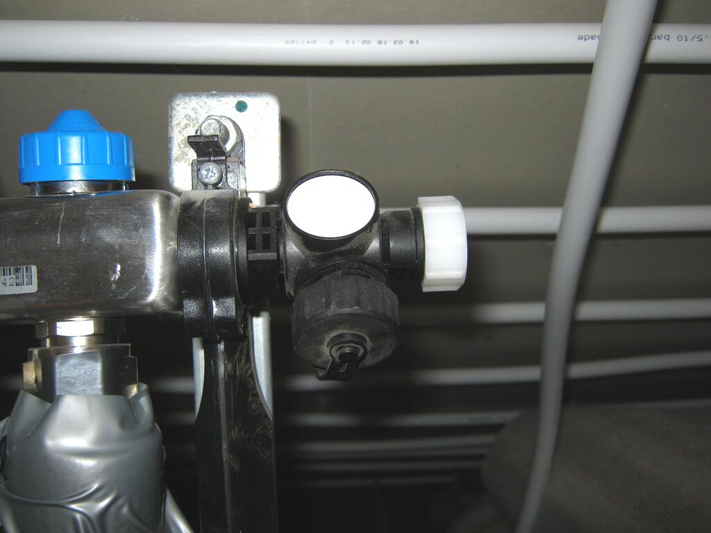

Pedaaa schrieb: Da steht dabei, dass die Endstücke auch fürs Entlüften seien?! Denke eher die meinen Entlüften mittels Spülen?!
So sieht es wohl aus. Die Anleitung der HKV schweigt sich dazu aus (die Dinger scheinen laut Anleitung ein Eigenprodukt des Großhändlers G.U.T. zu sein).
Pedaaa schrieb: Oder was sind das für weiße Pfropfen/Deckeln? Kann man die entfernen oder vielleicht draufdrücken oder sowas?
Sieht aus wie Stopfen, unter denen man was festmachen könnte. Im Detail sehen die Dinger so aus:
2021/20210603292536.jpg
Ich will da aber nicht wahllos dran drehen, um keine Überflutung zu produzieren. Kennt jemand dieses Modell? Kann man da "Luft ablassen" oder sind die nur zum normalen Spülen?

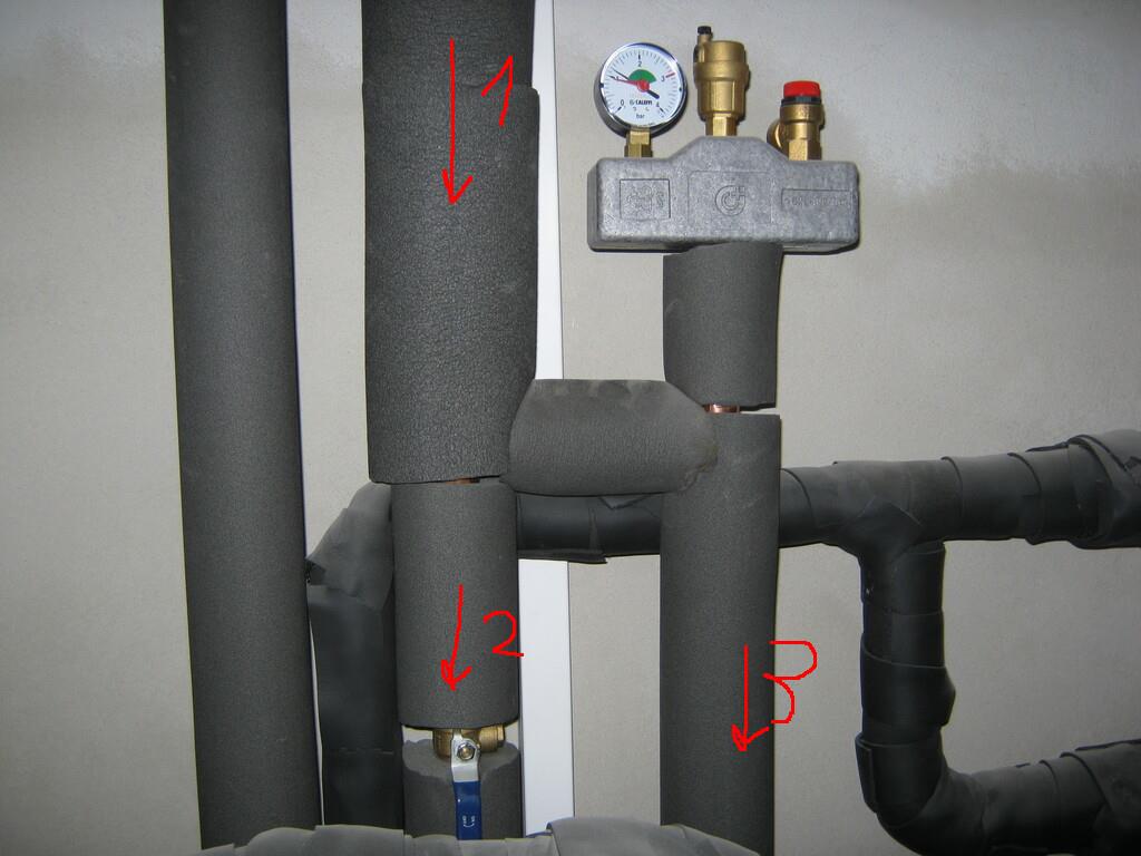

Nach meinem Verständnis ist der Entlüfter im Keller nicht richtig eingebaut. So sieht das aus:
2021/20210603949528.jpg
Legende:
1: von der FBH FBH [Fußbodenheizung]
2: zur WP WP [Wärmepumpe]
3: zum MAG
Was fehlt, ist ein Hinweisschild, dass die mit viel Schwung von oben mitgerissene Luft an der Stelle bitte nach rechts zum Entlüfter abbiegen soll. Ich glaube nicht, dass sie das von selbst tun wird. In der WP WP [Wärmepumpe] selbst (F1155-6PC) gibt es laut Anleitung keinen Entlüfter.

Nachtrag:
JanRi schrieb: Kann man da "Luft ablassen" oder sind die nur zum normalen Spülen?
Letzteres.
Das schwarze Ding unten ist nur eine Kappe. Die kann man abdrehen. Das weisse rechts ist ein Ventil. Wenn man das ganz (!) vorsichtig aufdreht, kommt Wasser - ich habe das nach einem Tropfen sofort wieder zugedreht. Zum Luftablassen bei stehender Pumpe ist das ungeeignet, weil es nicht die höchste Stelle des Verteilers ist.
Die Dinger sind also wirklich nur dazu da, um Spülschläuche anzuschließen. Wenn man einen Entlüfter verbauen will, muss der auf die andere Seite. Das wiederum dürfte platztechnisch herausfordernd werden.
Aber ehe ich da was plane, möchte ich eure Meinung zum Entlüfter im Keller abwarten.

JanRi schrieb: Was fehlt, ist ein Hinweisschild, dass die mit viel Schwung von oben mitgerissene Luft an der Stelle bitte nach rechts zum Entlüfter abbiegen soll.
Ja die Anordnung ist Schmarrn, wohl die einfachste Stelle verwendet.
Diese Kombidinger sind meist sowieso nicht ideal, weil der Überdruckablauf und die Entlüftung selten an der selben Stelle gut sind.
Hast du dich gefragt wo dein Überdruckwasser hingeht? Richtig freifliegend in den Technikraum!

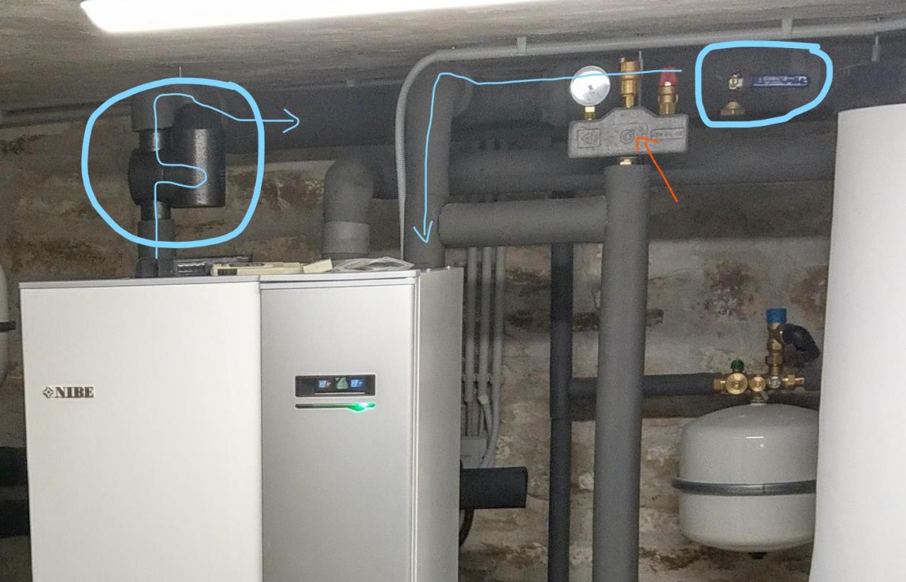

Das sieht in der Tat deutlich schlauer aus. Soleseitig war mein HB auch schlau, aber eben nicht heizungsseitig.
Der RL RL [Rücklauf] geht etwa 3 m waagerecht an der Decke entlang, ehe er nach unten zur WP WP [Wärmepumpe] abbiegt. Da ist der Querschnitt sehr hoch (35er Cu) und das Wasser dürfte entsprechend langsam fließen. Das wäre dann doch eigentlich der perfekte Ort dafür, nicht wahr? Problem ist nur, dass zwischen Rohr und Decke nur ca. 10 cm sind (mit Volldämmung noch weniger, aber das ist für den Entlüfter ja egal). Da käme man sogar ziemlich gut dran, um den da einzubauen.
Verstehe ich dich richtig, dass du zusätzlich aber an den beiden DG-Strängen ebenfalls Entlüfter vorsehen würdest? Mein Versuch gerade eben hat gezeigt, dass ich die Luft tatsächlich aus dem DG rausspülen kann mit der WT-Pumpe, nur wird sie aktuell im System bleiben, weil sie den Entlüfter im Keller nicht finden wird. Wenn der hingegen nach 3m waagerechtem Rohr käme...

ich hab einen flamco smart eco microblasenabscheider am VL VL [Vorlauf] direkt nach der WP WP [Wärmepumpe] setzen lassen.
wenn so eine spülaktion luft bis unten mitreißt, wird sie direkt hinter der WP WP [Wärmepumpe] abgeschieden.
das problem mit der waagerechten 35er leitung unter der decke im RL RL [Rücklauf] direkt vor der WP WP [Wärmepumpe] habe ich auch.
da dort der Filterball sitzt, konnte ich eine luftblase die dort nicht weiter runter wollte, durch vorsichtiges, ruckartiges ansperren des filterballs bei 100%WT doch weiterjagen.

luftfalle oder abscheider vor den VL VL [Vorlauf]&RL-balken im DG
  •  JanRi
3.6.2021  (#21)
cacer schrieb: luftfalle oder abscheider vor den VL VL [Vorlauf]&RL-balken im DG
Das wären vier Stück... also vier potentielle Schwachstellen.
Warum VL VL [Vorlauf] und RL RL [Rücklauf]? Sollte nicht je eins ausreichen?
Ganz einfach ist das da oben auch nicht zu montieren. Die Steigleitungen sind nicht mehr verlegbar und die Verteiler haben nach rechts kaum noch Platz, da dann ein Sparren kommt, den man natürlich nicht absägen kann. Im RL RL [Rücklauf] dürfte es noch am ehesten passen (siehe Bilder im ersten Posting).
