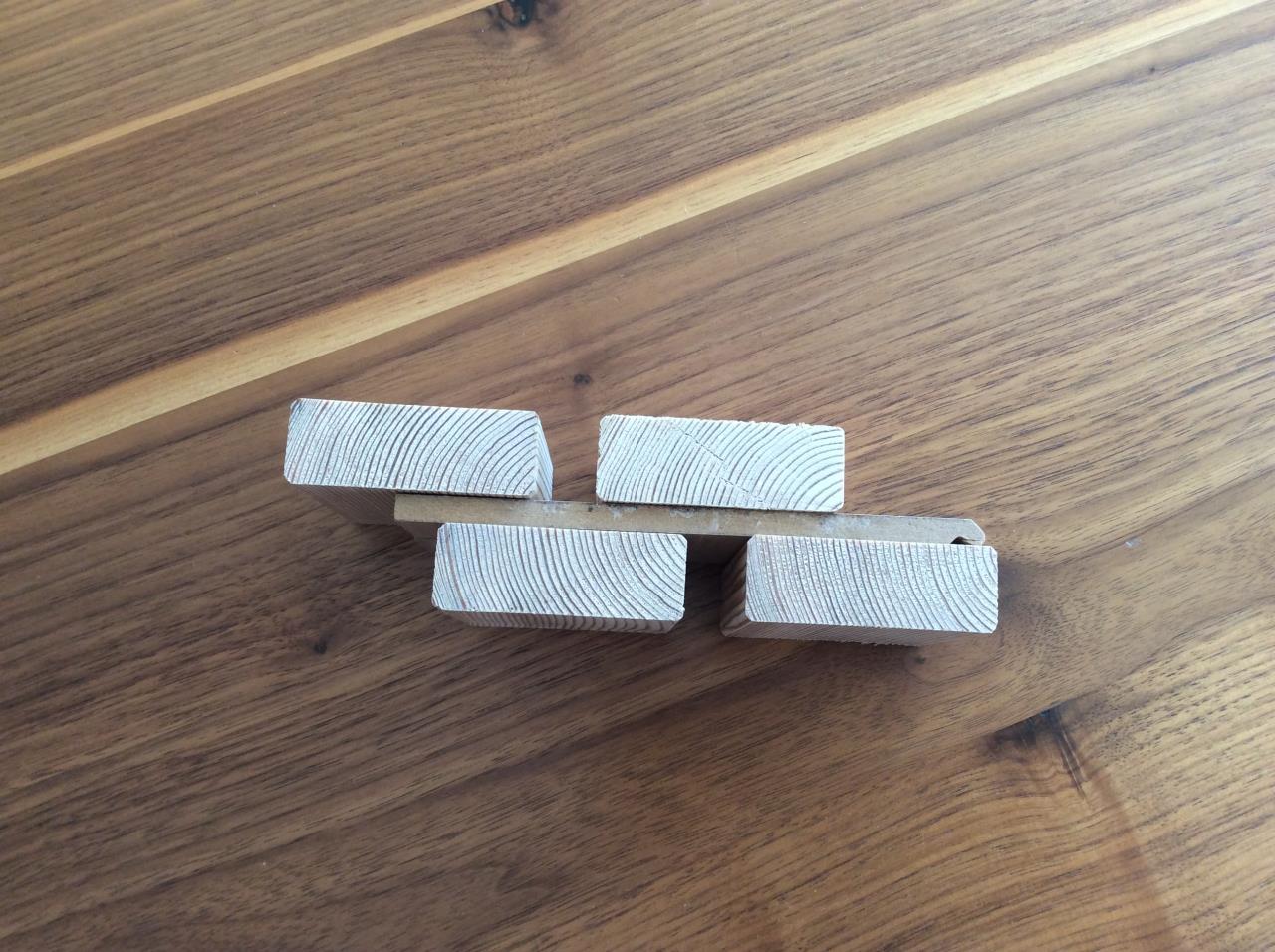

Die Anordnung der Latten ist innen und außen, jeweils um die Hälfte versetzt:
2021/20210602160097.jpg
Von dem her kann ich nicht einfach die Schraubenposition 5 oder 10mm zur Seite rücken, weil ich sonst den Abstand zur nächsten Latte auch entsprechend größer machen müsste.
Ich habe mich mittlerweile damit abgefunden, dass ich das mit normalen Linsenkopfschrauben mit 8mm Kopfdurchmesser hinbekommen muss. Ich werde die Anzahl der Latten pro Montagesegment um voraussichtlich 1 Stück reduzieren, dann sind die Abstände nicht 9,5 sondern 11mm.
Das Bohren des Edelstahls ist ein weiteres Thema, über dem ich grüble. Es geht in Summe um ca. 450 Löcher 😐😬. Ich habe da ganz unterschiedliche Erfahrungen gemacht:
A) Freischwinger-Sessel mit Edelstahl-Vierkantrohr: So etwas Hartes und Widerspenstiges hatte auch mein Vater noch nicht zu bohren. Er hat eine große Industrie-Ständerbohrmaschine und selbst mit der hat er es mit viel Mühe erst geschafft, als er sich von einem Maschinenbauer spezielle Bohrer geholt hat. Handelsübliche HSS-Cobalt-Bohrer waren chancenlos.
B) Geländermaterial aus Edelstahl: Ließ sich problemlos mit einer kleinen Bohrmaschine bohren.
Am einfachsten wäre es für mich, wenn ich die Bohrungen vom Schloss mitmachen lassen könnte. Allerdings: Die Abstände müssten aus oben genannten Gründen sehr exakt sein. Die Löcher müssten auch genau in einer Flucht sein, weil die längeren Latten (ca. 155cm) an drei Bänder geschraubt werden. Wenn ich es selber bohre, muss ich mir auf jeden Fall eine kleine Ständerbohrmaschine mit einstellbarer Drehzahl von meinem Vater ausborgen und anhand eines Materialmusters vorher ausprobieren, wie es zu bohren geht.

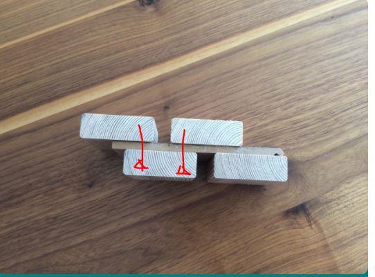

du schraubst durch das Flacheisen durch? wenn ja, warum dann nicht einfach Senkkopfschrauben, welche in den 5mm Edelstahl versenkt sind?
Dann ist es auch egal, ob der Schraubenkopf überdeckt ist oder nicht (tut schlimmstenfalls der Optik etwas zur leide).

oder gleich durchschrauben und das Flacheisen klemmen. Damit kommst du im Nachhinein besser dazu und du kannst das Flacheisen größer aufstanzen lassen (damit du noch ein wenig korrigieren kannst).
