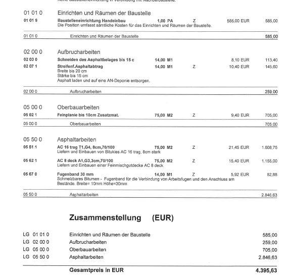

Liebe Alle!
Könntet ihr mir sagen, ob das Angebot (Salzburg Umgebung)  OK ist?!
Die Arbeiten werden gleichzeitig mit einer großen Baustelle am Nachbargrundstück durchgeführt, sollte daher ein Spezial-Preis sein....
2021/20210601725672.jpg
Vielen Dank!! LG A

Naja Spezialpreis würde ich da keinen verorten, aber "ganz normal" quasi. Kenne aber die Salzburger Preise nicht.
Immer wieder sieht man im Privatbereich 8+3cm Asphalt... das ist unnötig. Lieber 6+3 oder gleich 6-7cm Tragdeck und schauen dass der Frostkoffer ausreichend dimensioniert ist und nicht nur 30cm...

@­MalcolmX:  Die 585.- für die Baustelleneinrichtung würden entfallen wegen der Nachbarbaustelle....
Laienfrage: 6+3 statt 8+3 , heißt das, es würde die untere Schicht dann um 25% billiger?
Frostkoffer ist sicher nicht tiefer als 30cm, mir hat man erklärt, der Untergrund darunter sei stabil genug.....

25% billiger wahrscheinlich nicht weil der Einbau ja so und so was kostet. Denke so 15% günstiger müsste es sein.
Zum Koffer: kann ich nicht beurteilen.  Hoffe die Person ist soweit Sachkundig... schaut dir der Boden wirklich so "grobschottrig" aus? Der darf halt wirklich nicht frostempfindlich sein.
