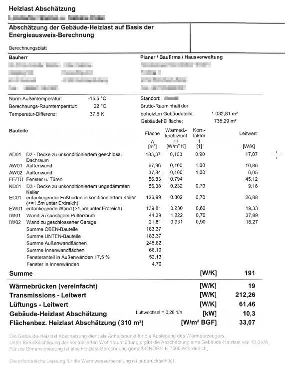

Wir haben nun auch endlich auch den aktualisierten Energieausweis erhalten.
Hier die (denke ich) relevante Seite:
2021/2021053039684.jpg
Dies deckt sich auch ziemlich gut mit der raumweisen Heizlastberechnung meines Installateurs:
6961W Transmissions- + 3146W Lüftungswärmeverlust

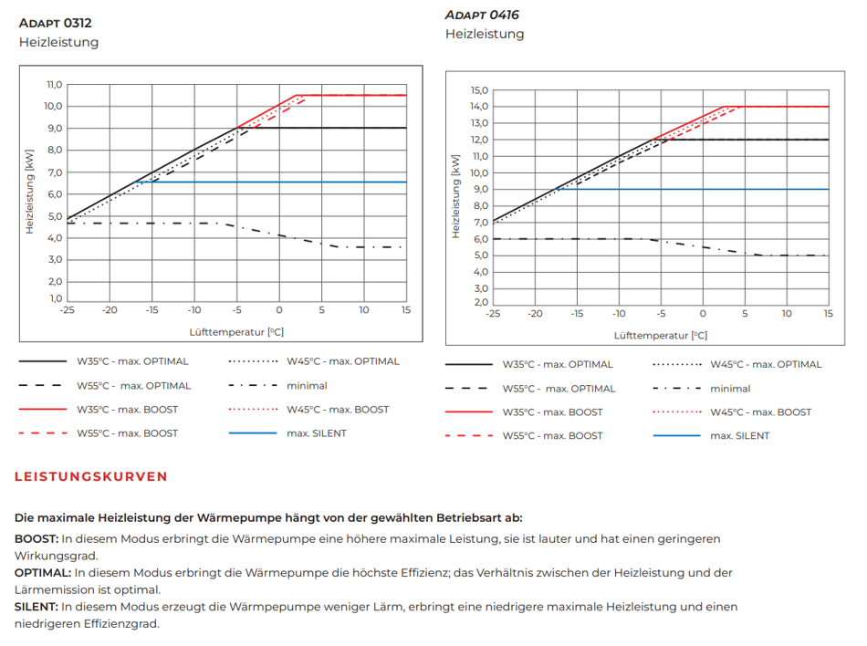

Zur Auswahl stehen folgende Modelle:
Fa. Kronoterm
Modell Adapt 0312  Pdesignh_35°C = 8kW    => zu klein?
Modell Adapt 0416  Pdesignh_35°C = 11kW  => passend?
2021/20210530193466.png
Quelle: https://kronoterm.com/wp-content/uploads/2021/03/98-19-24-5422-09-Adapt-Hydro-C-Hydro-S-Produktblatt-1.pdf?dwpfuha=1622385796

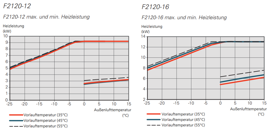

Fa. KNV/Nibe
Topline F2120-12  Pdesignh_35°C = 8kW       => zu klein?
Topline F2120-16  Pdesignh_35°C = 11kW     => passend?
2021/20210530685816.png
Quelle: https://www.nibe.eu/assets/documents/27497/331384-5.pdf
Meinem Verständnis nach wären dann ja die beiden 16er Modelle geeignet?!?
Angeboten wurde mir (vor detaillierter Heizlastberechnung) die F2120-16 (und optional die F2120-20) - aktualisiertes Angebot steht noch aus, wird aber dabei bleiben (wir haben immer ca. 11kW Heizlast geschätzt).
Soweit ich das verstanden habe, ist ja der große Nachteil einer zu großen WP WP [Wärmepumpe] das Takten bei geringem Wärmebedarf.
Meiner Interpretation der Datenblätter nach wäre dann ja beim 12er Modell die Nibe etwas im Vorteil, beim 16er Modell die Kronoterm?

Ich hab in Erinnerung dass die Nibe Werte bei 50hz angegeben sind, denn eigentlich gibt in der Benamung die hintere Zahl die Leistungsklasse an. Vielleicht kann das nochmal einer genauer ausführen.

Meines Erachtens sind die lüftungswärmeverluste mit über 3kWh unrealistisch hoch. Denn kein Mensch lüftet bei -15,5 grad Auslegunstemperatur 3 kWh durch die Fenster. Ich würd die kleine rein stellen.
Ich begrenze die Anlagen immer mit der Flächenbezogenen Abschätzung x Wohnnutzfläche und das hat bis dato immer genügt.

Schau noch mal in die Dokumente, die Leistungsangaben sagen Teillast. Zur Not noch mal direkt beim Hersteller nachfragen falls sich hier keiner mehr äußert (@Dyarne vielleicht ?)

Es ist zumindest ein dezentrales Gerät (voraussichtlich Meltem M-WRG) für Badezimmer und Schlafzimmer geplant. Ich denke, das ist auch so im EA EA [Energieausweis] eingerechnet.
Durch die dezentrale Lüftung sind es dann ja im EA EA [Energieausweis] eh "nur" mehr 2,3kW.
Die Grundaussage verstehe ich allerdings und klingt für mich auch einleuchtend.
In meinem Fall wären das also 6,9kW => das kommt mir dann doch arg wenig vor?!?

Ich habe das so in Erinnerung dass Nibe die Leistung bei Teillast angibt, nicht bei Volllast, das ist leider verwirrend. Die Maschinen haben etwa doppelte Leistung. Aber hole Dir dazu noch eine Bestätigung ein.

in der Rechnung stehen 310m²?
Und bei -15° lüftest du sicher keine 0.28h^-1, der Luftaustausch geht extrem schnell, die Luft wird sehr trocken.

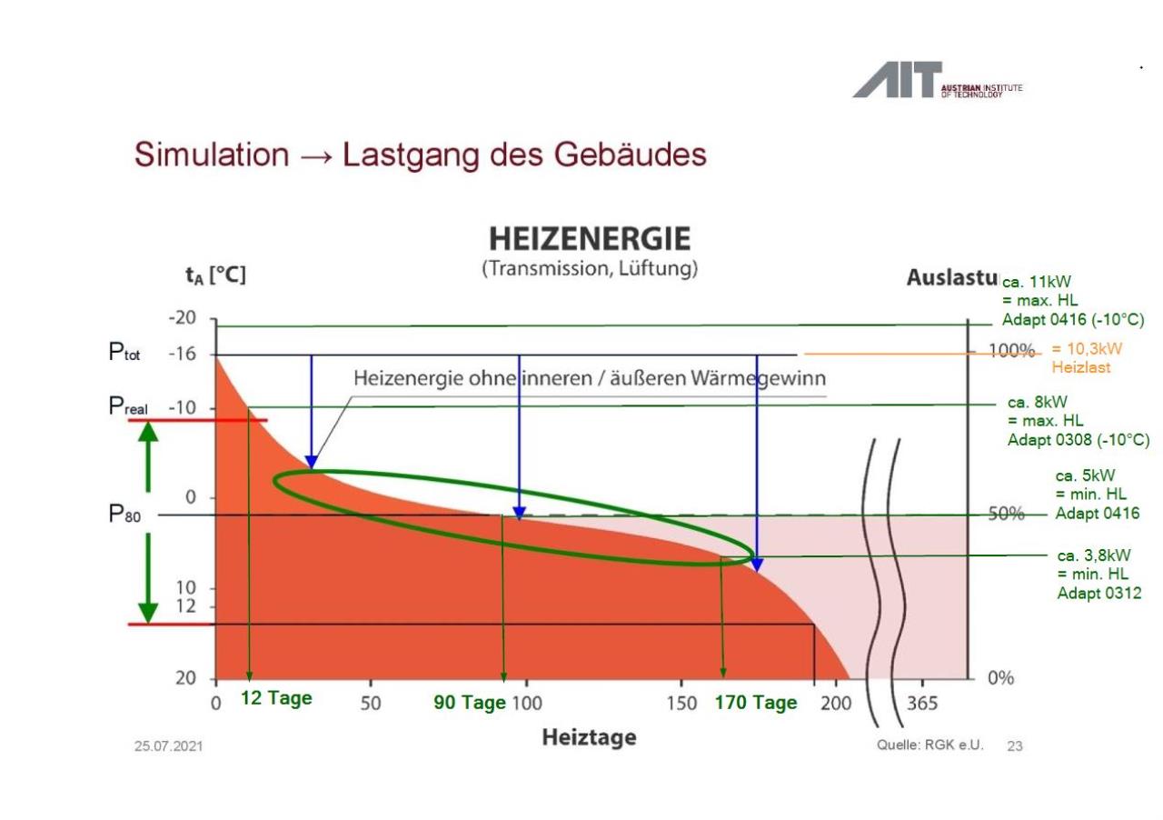

Basierend auf diesem Thread https://www.energiesparhaus.at/forum-schwaechen-von-modullierenden-sole-wp/64519_2 habe ich nun nochmal ein paar Überlegungen gemacht.
Ich habe dazu mal die Grafik von @dyarne in Beitrag #41 genommen (ich hoffe das geht in Ordnung?) und um ein paar Informationen ergänzt (min. + max. Last beider WP WP [Wärmepumpe]; HL laut EA EA [Energieausweis]):
2021/20210729203573.jpg
Darauf basierend meine Überlegungen:
 • mit der kleineren WP WP [Wärmepumpe] kann ich an 170 Tagen ausreichend weit runter modulieren,
      mit der größeren WP WP [Wärmepumpe] nur an 90 Tagen
 • mit der kleineren WP WP [Wärmepumpe] muss ich an 12 Tagen elektrisch zuheizen
         • dies würde (Milchmädchenrechnung laut Diaramm)
            12Tage x 24 h x 1,15kW (Mittel) x 0,2€ = 66€ extra Stromkosten bedeuten
 • mit der größeren WP WP [Wärmepumpe] könnte ich bis auf ~ 5 Tagen immer im Silentmodus fahren
Sind diese Überlegungen plausibel, oder habe ich da wo einen Denkfehler?
Wie verändert sich Eurer Meinung nach die Situation, wenn man von einer PV-Anlage ausgeht?
Dann wäre man ja eher bestrebt, die Heizzeiten in der Übergangszeit auf die Tagesstunden zu beschränken => eine Überdimensionierung wäre dann ja weniger "tragisch"?
29.7.2021  (#10)
sLindi schrieb: mit der größeren WP WP [Wärmepumpe] könnte ich bis auf ~ 5 Tagen immer im Silentmodus fahren
Mit der kleineren wären es dann aber auch nicht viel mehr?
sLindi schrieb: mit der kleineren WP WP [Wärmepumpe] muss ich an 12 Tagen elektrisch zuheizen
Du hast ja auch den Kaminofen, d.h. die 12 Tage im Jahre wirst vermutlich am ehesten einheizen.
sLindi schrieb: Sind diese Überlegungen plausibel, oder habe ich da wo einen Denkfehler?
Ich find' keinen.
