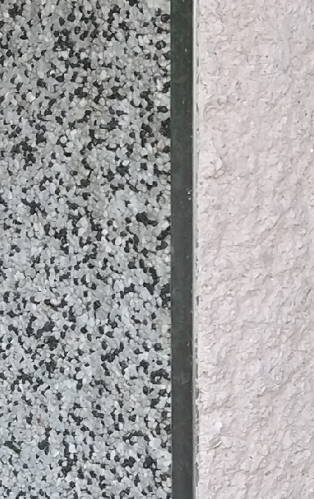

Ich hab sowas an einer Stelle wo 2 verschiedene Putzflächen aufeinanderstoßen.
2021/20210526719947.jpg
Das ist eine Edelstahl-Fliesenschiene ca. 10mm hoch, darunter liegt der normale Eckwinkel in den mit Edelstahlschrauben die Schiene verschraubt wurde und angespachtelt.
Fertig sieht das dann so aus (leider kein tolles Bild):
2021/20210526711088.png
Links Buntsteinputz, rechts dickschichtiger Kratzputz.
Das sieht deutlich dezenter aus und hält recht gut (10 Jahre alt).;

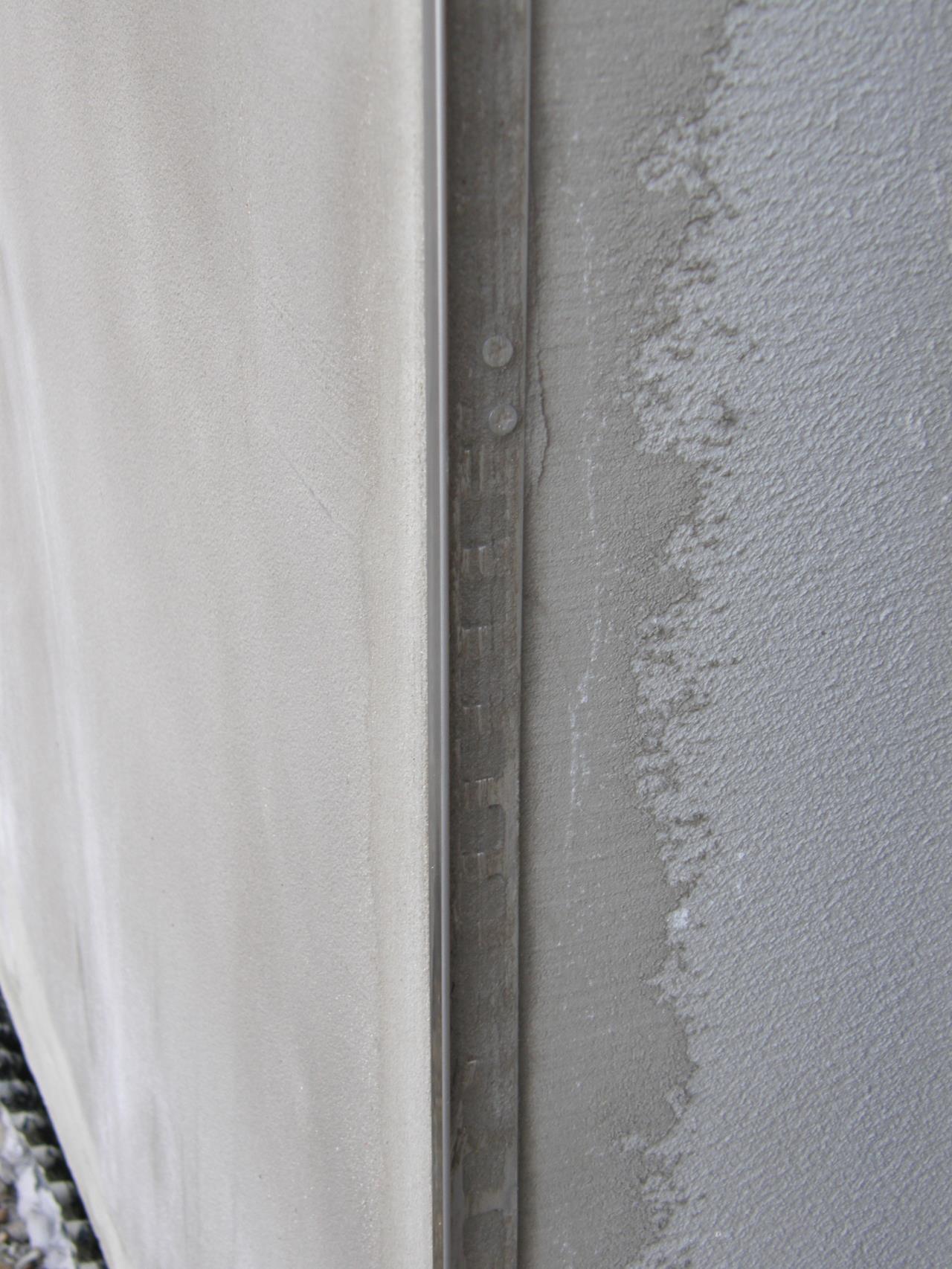

Man siehts schlecht - schaut dann direkt an der Ecke die Schiene raus oder wurde drübergeputzt?
27.5.2021  (#7)

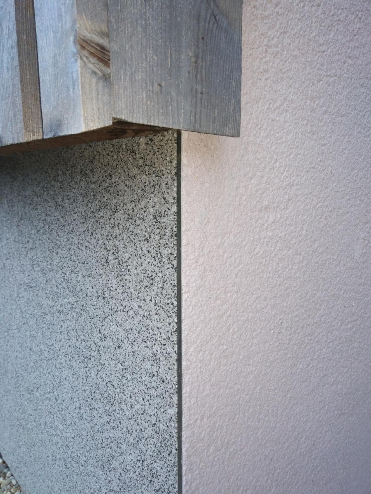

so .. jetzt mit voller Auflösung.
2021/20210527461989.jpg
die Schiene wurde am Spachtel montiert, d.h. auf der Bunsteinputzseite ca. mit 2mm Überstand, auf der Kratzputzseite (hellviolett) stehen dann ca. 12mm zur Verfügung. Beim Verputzen bleibt dann vom Profil nur noch die Sichtseite ca. 10mm hoch sichtbar (Edelstahl geschliffen).

Und weil ich keine großen Bilder auf den server bekomme, hier nochmal im Detail:
2021/20210527484770.png
