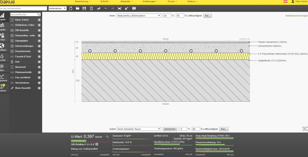

24.5.2021  (#10)
2021/20210524890260.png
Wenn man oben den Bodenaufbau um einen Zentimeter erhöhen kann, statt 70mm nur60mm Estrich einbaut und anstatt der 30mmTrittschalldämmplatte 50mm XPS nimmt geht es sich gerade aus.
Für die Ziegeldecke habe ich mal den Lambda-Wert von wienerberger für Filigrandecke 21+3 hergenommen.
Ein paar zentimeter dämmung unten müssen doch auch möglich sein oder?
Dann funktioniert das schon.

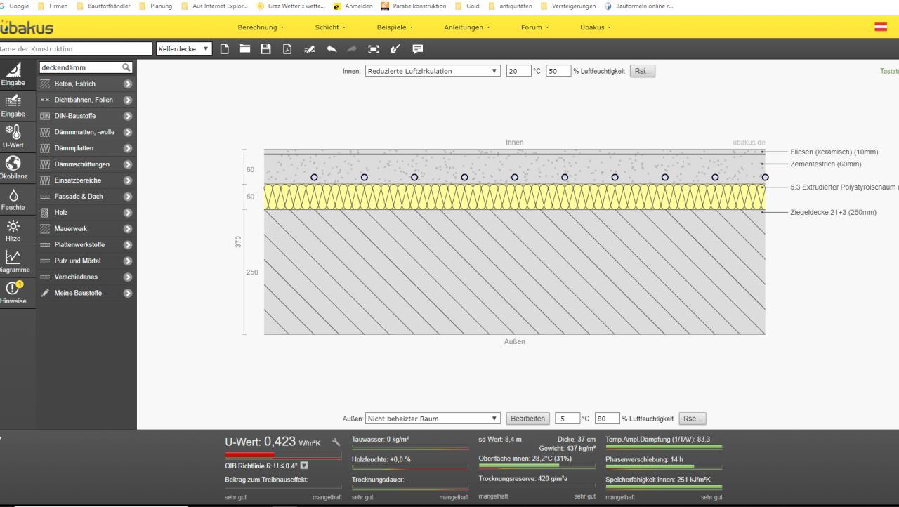

  •  BAULEItEr
24.5.2021  (#11)
2021/20210524589874.png
Oben habe ich keinen Heizestrich in der Berechnung.
Mit Heizestrich geht der U-Wert bei gleichen Aufbau von 0.39 auf 0.42 rauf 🙄

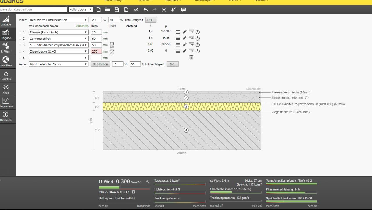

  •  BAULEItEr
24.5.2021  (#12)
2021/20210524889858.png
Wird wohl nur mit einer teuren Dämmung funktionieren.
