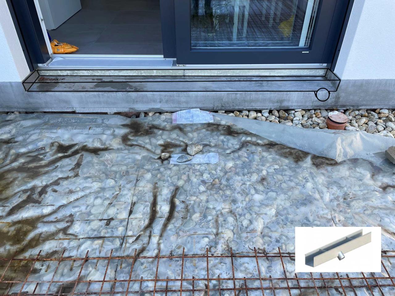

Es geht um die Entwässerung meiner beiden Hebeschiebetüren.
Das Problem ist, dass die Entwässerungsrinnen aufgrund der baulichen Begebenheiten recht flach sein müssen und der Ablauf sollte seitlich sein um sie dort direkt mit dem Kanalrohr zu verbinden.
Ich habe auch ein Foto gemacht und die Entwässerungsrinne skizziert um euch eine Vorstellung davon zu geben. Leider weiß ich nicht welche Firma so etwas anbietet. Ich hab schon überall gesucht und irgendwie find ich immer nur welche mit Abläufen nach unten oder an der Stirnseite. Nicht aber an der Seite.

Aus meiner Sicht gibt es da nur 2 Möglichkeiten.
1. Möglichkeit Flachrinne mit Stichkanal, Entwässerung  auf die Bodenplatte.
2.Möglichkeit, normale Rinne vor die Laibung setzen die kann man dan direkt ans Rohr anschließen.
