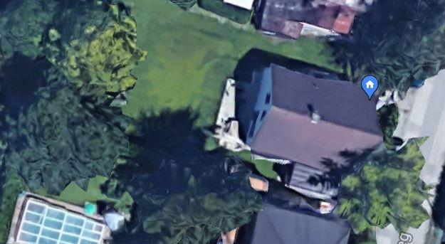

Die Beschattungsanalyse habe ich mit 7,3 kWp kWp [kWpeak, Spitzenleistung] gemacht, von 9000 kWh PV-Nennenergie p.a. bleiben bei mir abzüglich Schatten netto 5.100 kWh p.a. am WR WR [Wechselrichter]-Eingang übrig.
Hier ein genordetes Bild zum Grundstück. 45°-Dach und soviel Sonne am Dach gibts leider nur im Hochsommer. Anfang April z.B. ist die untere Hälfte vom südseitigen Dach vom südlichen Nachbarhaus beschattet und die obere Hälfte vormittags vom östlichen Baum und nachmittags von dem westlichen Wald.

Die Verschattung ist leider vollflächig, als Beispiel die Beobachtung Anfang April: Vor 9 und nach 17 Uhr ist das ganze Süd-Dach beschattet. Ab 9 Uhr bis ca. 15 Uhr wandert der "Ost-Schatten" langsam weg, aber ab 14 Uhr bis 17 Uhr zieht gegengleich der "West-Schatten" über das Dach.
Oder anders dargestellt: Egal welche Stelle am Dach ich auswähle, ich habe täglich maximal ca. 3h Sonnenlicht - beobachtet im April. Je nach Position liegt das Sonnenfenster früher oder später, aber ausserhalb der 3h ist die Stelle jedenfalls im Schatten.

Da die PV ja auch den diffusen Anteil der Strahlung nützt, sind die Verluste in der wärmeren Jahrezeit nicht sehr stark. An einem bewölkten Sommertag kann man immer noch bis 80% vom nicht bewölkten Tag erreichen. Siehe hier https://www.energiesparverband.at/fileadmin/esv/Broschueren/Photovoltaik.pdf
Beschattung ist ähnlich der Bewölkung, wichtig ist nur, dass der Wechselrichter dafür ausgelegt ist (z.B. Modulwechselrichter).
