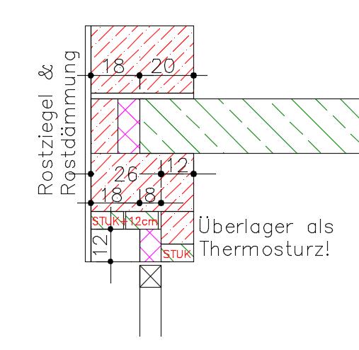

Hier ein Detail zur Variante mit normalen gemauerten (Thermo)-Stürzen.
Hat wahrscheinlich nicht ganz die Wärmebrückenfreiheit eines fertigen Rolladenkastenteiles (habe damit noch keine Erfahrungen), wurde aber mit einem Berechnungstool auf Wärmebrücken und Kontensatfreiheit berechnet und funktoniert.

Danke für die Skizze.

AndiS schrieb: Wie unterscheidet sich der Aufbau zwischen Raff und Rollladen? Bleibt die Fensterposition gleich und es ändert sich die Isolierstärke?
Der Raffstorkasten ist in der Regel 26cm der Rollokasten 15cm hoch.
AndiS schrieb: Beim Einbau einer Hebeschiebetür mit 20cm Bautiefer macht man auch keinen anderen Aufbau oder?
du musst jede Öffnung eigens betrachten und dir dafür ein Detail ausarbeiten.
Dazu braucht es die genaue größe des Sonnenschutzkasten und der Sturzhöhe.
