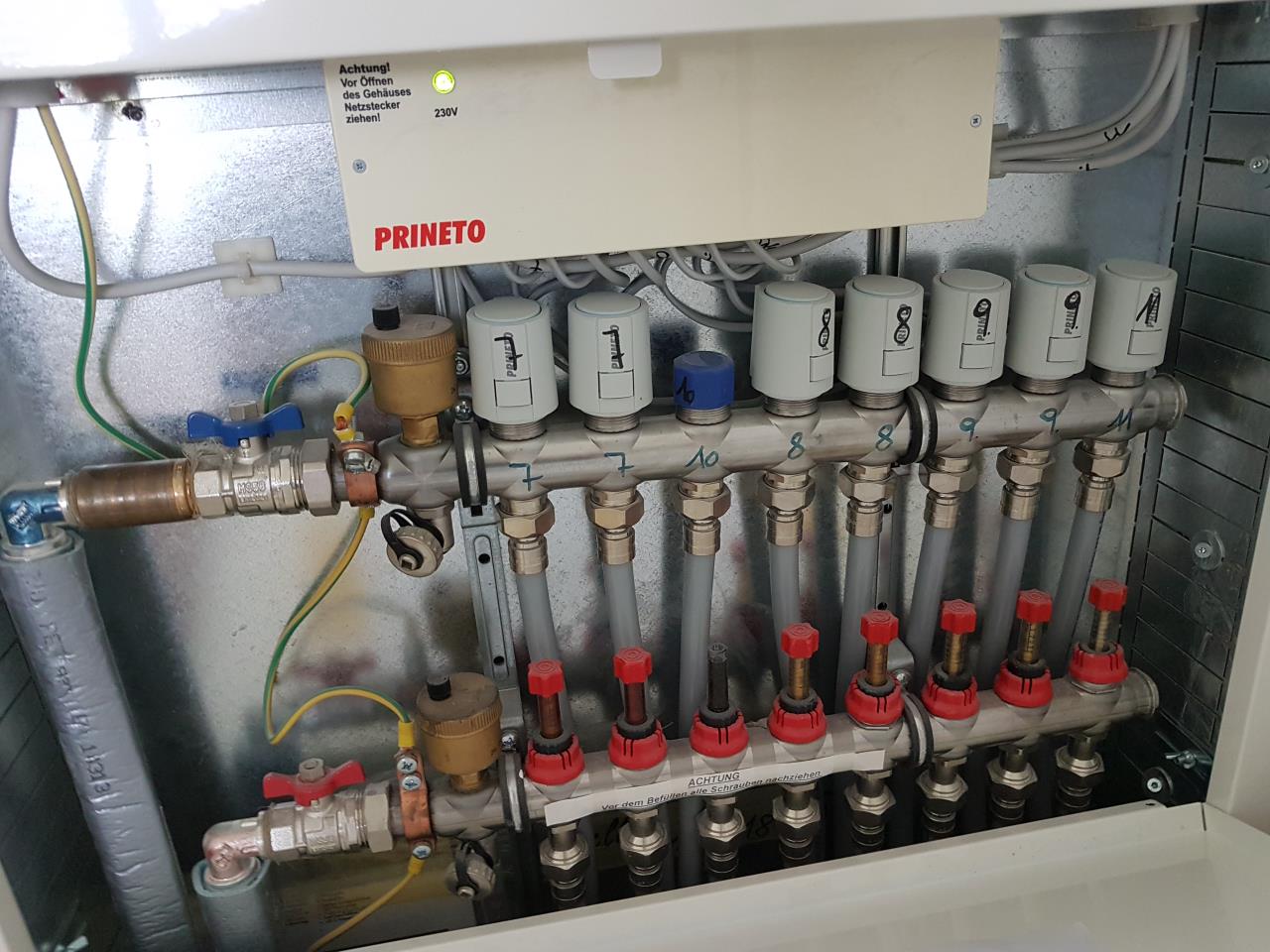

Ein Punkt der mir auch noch aufgefallen ist, ist die sehr dunkle Verfärbung einiger Schaugläser am FBH FBH [Fußbodenheizung]-Verteiler (Bad und WC am schlimmsten).
Ein Bild eines FBH FBH [Fußbodenheizung]-Verteiler (insg. gibt es 2 Verteiler) häng ich euch noch mit an.

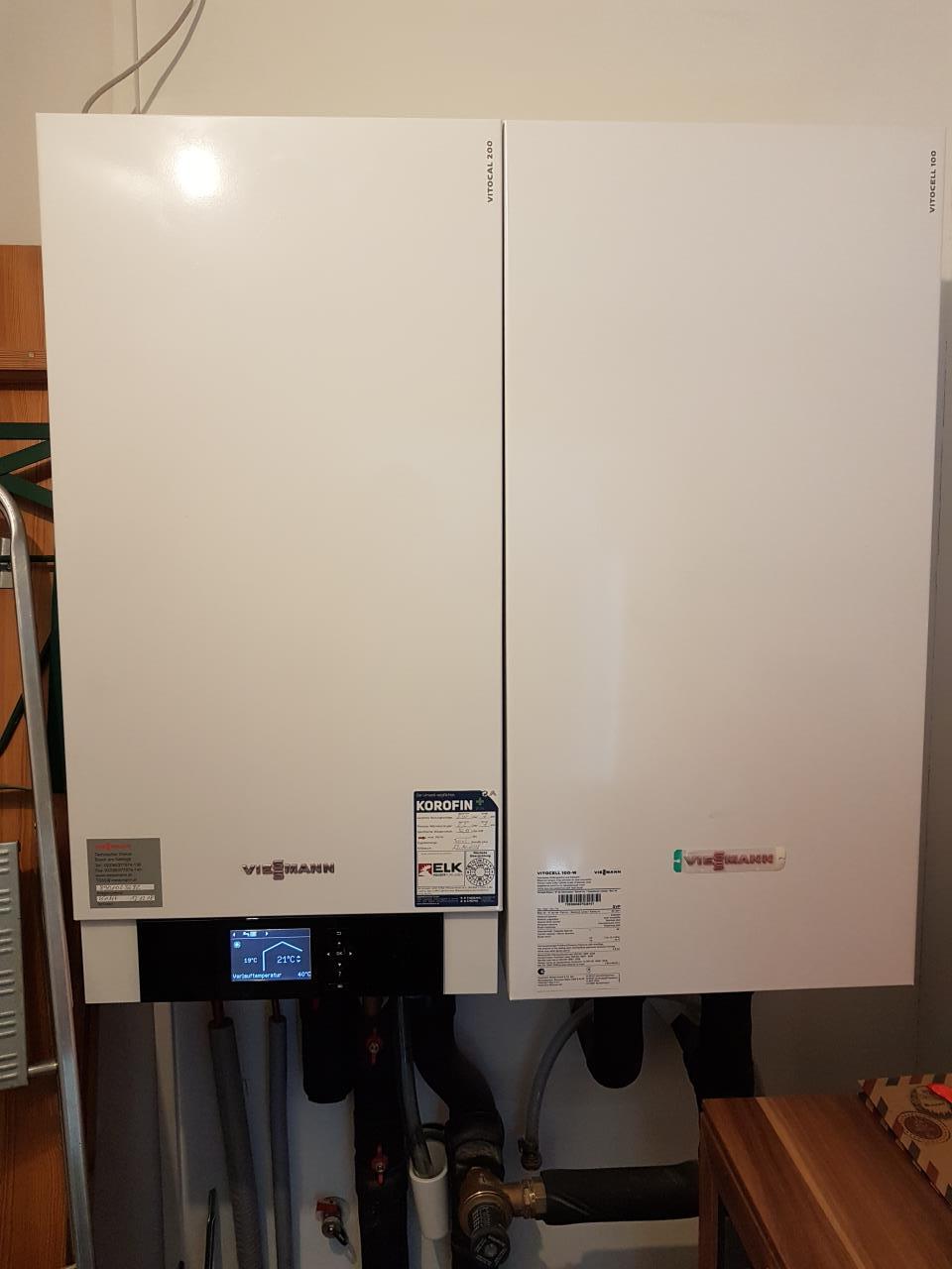

Was willst Du denn genau optimieren? Die Anlage schaut doch tip top aus. Zeig mal die Wärmeerzeugung mit ein paar Fotos.
Und mach noch ein paar Angaben zu Deinem Haus.

Zur Optimierung der Hydraulik können sicher die Profis was dazu beitragen.
ABER da du Stellventile hast und die beiden voll geöffneten Kreise zu warm sind:
Mal beobachtet ob die Stellventile teilweise zu machen bzw. den Durchfluss reduzieren?
Ich würd die Dinger mal abmontieren bzw. dauerhaft voll öffnen. Vl. wird es dann auch in den restlichen Räumen zu warm -> du gehst mit der VL VL [Vorlauf]-Temp. runter und voila: Die Temp. im Bad/WC geht auch runter.
Du sparst Energie und kannst die Stellantriebe verkaufen 😄
Wenn du hier schon bissl quer-gelesen hast wirst du eh schon öfter gelesen haben das eine ERR ERR [Einzelraumregelung] bei fetter Estrich-Masse (hast du einen?) nix bringt.

Auf der Unterseite der WP WP [Wärmepumpe] steht nur "Vitocal 200-S" und da sind ein paar Qualitätssicherungsstempel.

Bin mir zu 99% sicher, dass die Stellantriebe der Räume sehr oft zu sind und es nur durch Bad/Wc strömt.

Fadergeschmack schrieb: Alle Räume außer Bad und WC werden mit einen Raumthermostat (+Stellventil am FBH FBH [Fußbodenheizung] Verteiler) geregelt...
Fadergeschmack schrieb: Ich sehe, dass der Vorlauf bei 40°C angezeigt wird. )
Bin mir zu 99% sicher, dass die Stellantriebe der Räume sehr oft zu sind und es nur durch Bad/Wc strömt...
klassisches mißverständnis: die Effizienzreduktionsregler sind NICHT zum einstellen der raumtemperatur bei flächenheizungen da, waren sie noch nie und werden sie auch nie sein...
ihre einzige aufgabe ist das wegregeln bei fremdwärmeeintrag (sonne, kochen, besuch...)
der wärmebedarf deines hauses hängt (fast) ausschließlich an der außentemperatur. je nach delta-t zur raumtemperatur verliert das haus mehr/weniger wärme über seine hüllfläche. das geht sehr langsam und träge vor sich. also ist seit jahrzehnten standard daß eine heizung ihre wärmezufuhr nach derselben führungsgröße regelt, nennt sich außentemperaturgeführt.
man stellt dazu am regler experimentell einmalig eine sogenannte heizkurve ein, diese stellt die gebäudekennlinie dar, den wärmebedarf deiner hütte in abhängigkeit der außentemperatur...
damit macht man die ursache zur führungsgröße der gegenmaßnahme, was ein ziemlich schlaues und robustes regelkonzept ist.
wenn du jetzt mit den spaßbremsen am heizkreisverteiler eingreifst ist das so wie wenn du auf der autobahn bei 130 angesichts einer baustelle voll am gas bleibst und dafür mit beiden händen an der handbremse die geschwindigkeit runterwürgst.
klingt nicht gut, oder?
die wp fährt weiter mit zuviel gas gegen die wand weil die ERR ERR [Einzelraumregelung] ihr die kreise der wärmesenke hydraulisch ausbremsen .
lösungsstrategie:
alle ERR ERR [Einzelraumregelung] voll aufreißen und die heizkurve solange absenken bis die temperatur paßt. so richtig kannst du das erst nächsten winter vollenden, weil du dazu
-> eine milde periode um die 10°
-> eine typische periode um die 0° und
-> eine kalte periode um die -10° benötigst.
wenn du die richtige kurve getroffen hast ist es immer gleich warm im haus.
wird es bei kälte zu warm ist die kurve zu steil
wird es bei kälte zu kalt ist die kurve zu flach
mit der verschiebung der kurve - dem zweiten parameter - stellst du dann ein ob du immer im haus 21° oder 22° oder 23° haben willst.
die ERR ERR [Einzelraumregelung] benötigst du dann nicht mehr, kannst sie stromlos machen oder einige wenige in den besonnten räumen ausprobieren. sie gehören dann so eingestellt daß sie bei wunschtemperatur offen sind und erst 1-2° drüber zumachen.
genau das gleiche macht allerdings eine gut ausgelegte flächenheizung sowieso von selber. bei 30° vorlauf und 25° rücklauf ist der boden bloß 1,5-2,5° wärmer als der raum. also kann dieser gar nicht durch die fbh überhitzen...
