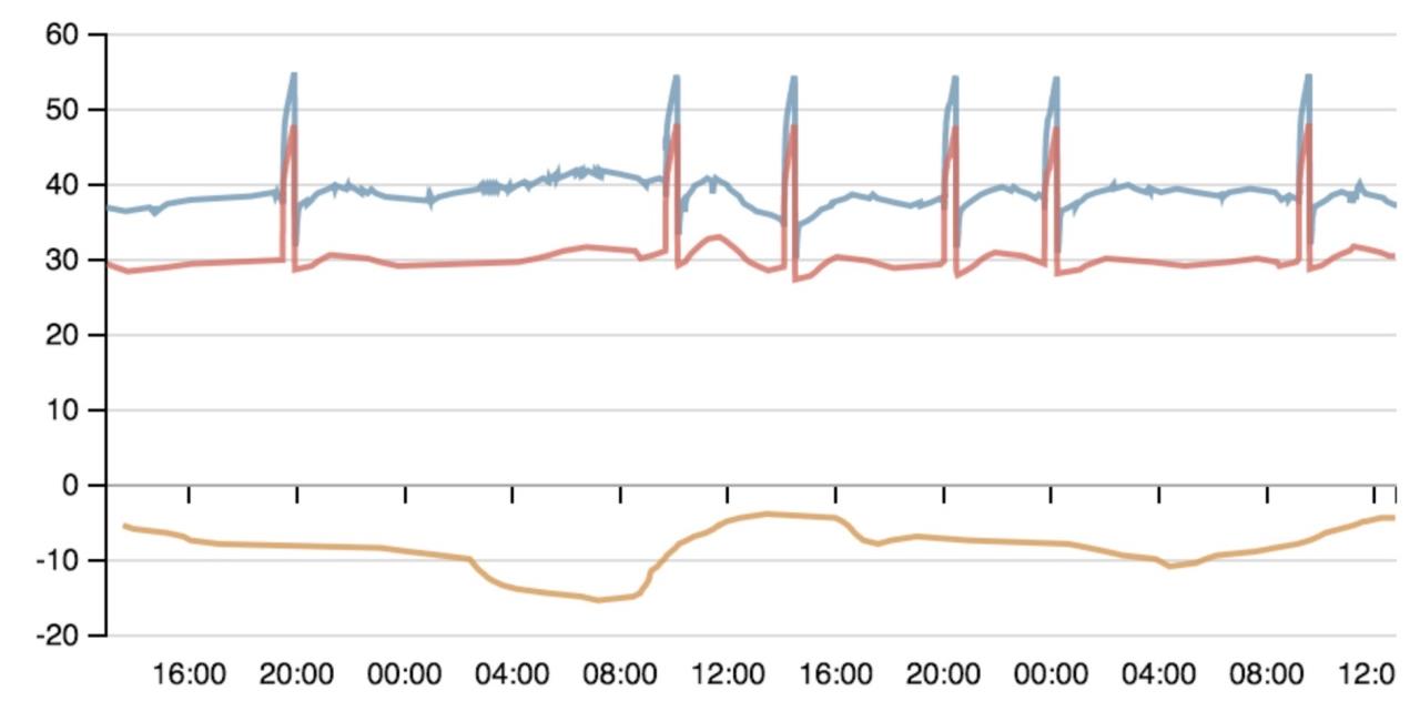

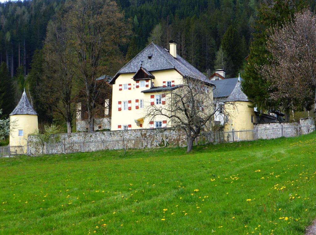

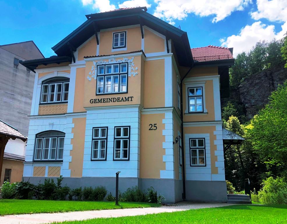

12.5.2021  (#10)
das...
smoe schrieb: Eine WP WP [Wärmepumpe] halte ich für dieses Haus für nicht geeignet...
finde ich angesichts dieser fakten...
Deinorius schrieb: Außengedämmt wurde schon vor vielen Jahren. 2018/19 kamen neue Fenster (überall) und eine Innenisolierung von Wohn- und Schlafzimmer im alten Hausteil hinzu.
nicht unbedingt richtig.
ich habe dutzende altbauten mit heizkörpern im monitoring. es ist immer individuell zu sehen.
schwierig wird es bei unsaniert und unterdimensionierten heizkörpern. bei saniert mit fetten gußrippenteilen kann es richtig effizient funktionieren.
vom gründerzeit gemeindeamt im waldviertel...
2021/20210512254897.jpg
bis zum jahrhunderte alten schloß...
2021/2021051291488.png
können altbauten sehr erfolgreich auf wärmepumpe umgestellt werden.

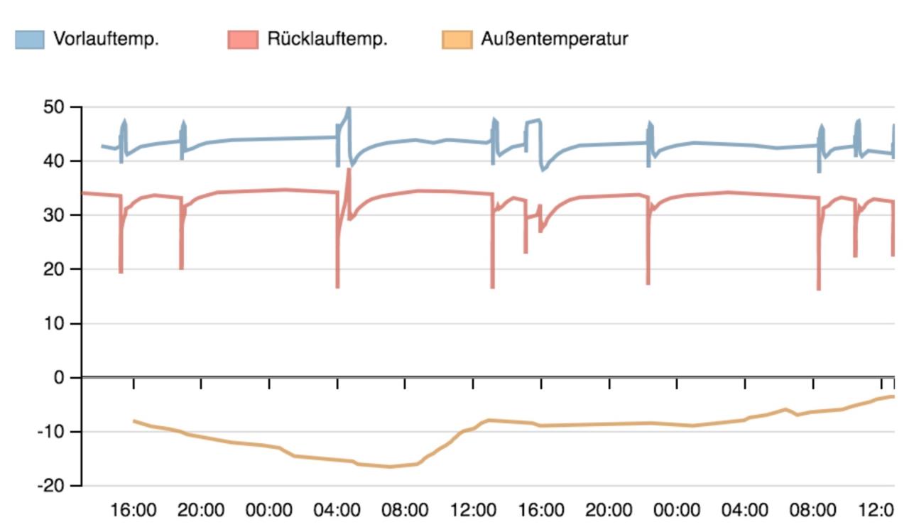

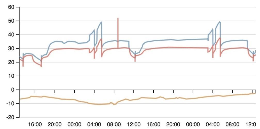

wir haben hier im forum einige sanierungen mit heizkörpern die mit JAZ JAZ [Jahresarbeitszahl]-en von 5 laufen...
die systemtemperaturen kommen meist durch den 24/7-betrieb der wp deutlich runter...
2021/20210512937289.jpg
2021/20210512530154.jpg
2021/20210512431797.jpg
jeweils die kälteste winterwoche.
die nadeln sind jeweils die warmwassertakte...
  •  Deinorius
12.5.2021  (#11)
Das sind interessante Daten. Auch allgemein freut es mich zu lesen, dass auch Altbauten mit Gußrippen eine WP WP [Wärmepumpe] nutzen können. Hättest du vielleicht auch Stromverbrauchsangaben mit der jeweiligen Wohnfläche?
