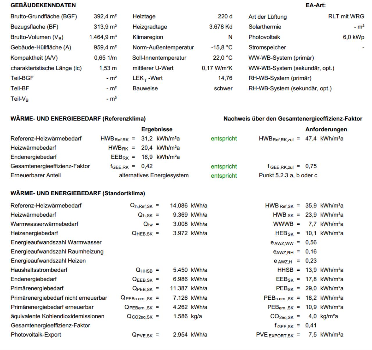

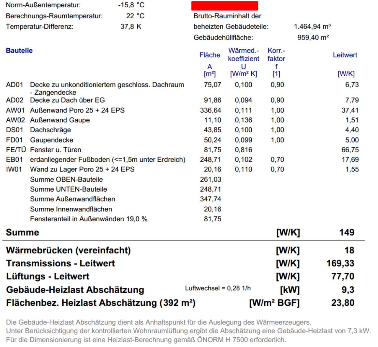

Die Wandheizung im Bad habe ich geplant. Bei der Energiekennzahl fürchte ich aber, dass ich nicht mehr allzuviel Spielraum habe. Die Dämmwerte sind meines Erachtens ganz gut:
2021/20210430975035.png
Das ist mein Energieausweis (22° Soll, -15,8°C NAT). Die Werte für WP WP [Wärmepumpe], KWL und PV sind noch nicht "plangemäß" eingetragen. Die Werte sind wohl der ungünstigen Gebäudeanordnung geschuldet (teilw. zweigeschoßig, größerer eingeschoßiger Teil). Außerdem ist die Garage mehr oder weniger in der thermischen Hülle (Wände zur Garage sind in 32er W.i. ausgeführt; außen ist gedämmt).
2021/20210430443526.png

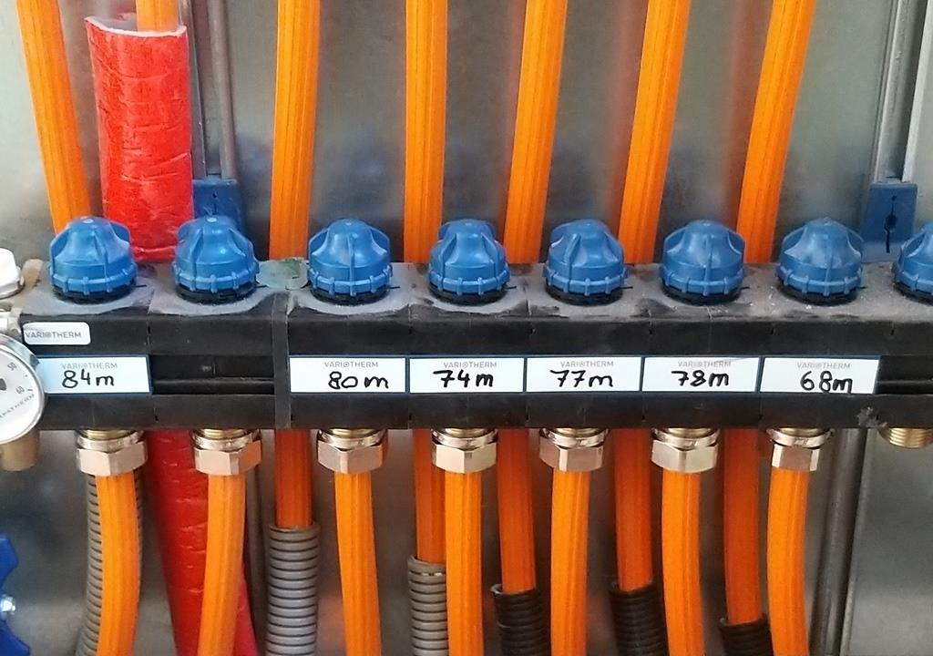

das ist nur eine frage der hydraulischen balance. bei dünnem rohr müssen die kreise passend kürzer werden. man kann auch wunderbar 16-er kreise in der FBH FBH [Fußbodenheizung] mit 20-er rohr in der BKA BKA [Betonkernaktivierung] kombinieren...
vimes schrieb: Heizkreislängen von 50 - 100 seien ok (es werde eh ein hydraulischer Abgleich gemacht)
hydraulischer abgleich bedeutet 'drosseln' bedeutet 'nach unten nivellieren'. der schlechteste kreis gibt vor, alle anderen werden auf dieses ziel hingedrosselt. eine gute planung optimiert den jeweils schlechtesten kreis solange bis es keinen mehr gibt. dann ist alles in balance, der abgleich teil der planung. ja, das ist ein iteratives verfahren und wirft keine software auf knopfdruck aus.
eine schlechte planung kann kein hydraulischer abgleich mehr retten, dazu ist der wirkbereich viiiel zu klein. eine sehr gute planung hat den abgleich bereits mit an bord...
50% keislängenunterschied wäre mir deutlich zuviel. 20% kreislängenunterschied planung und 30% nach umsetzung in der praxis ist mein standard...

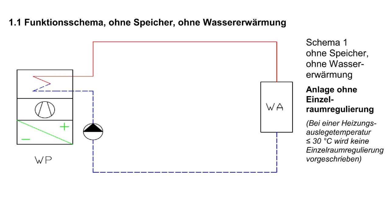

vimes schrieb: Heizkreise in mehreren Räumen seien laut Norm nicht erlaubt (Einzelregelung)
stimmt nicht. laut welcher norm?
BKA wird bsplw geschoßweise und nicht raumweise gelegt...
vimes schrieb: (Einzelregelung)
(mit Hinweis auf die Schweiz, die uns voraus seien, wo das schon Pflicht sei)
stimmt nicht. zumindest nicht für niedertemperatursysteme bei denen der selbstregeleffekt greift...
