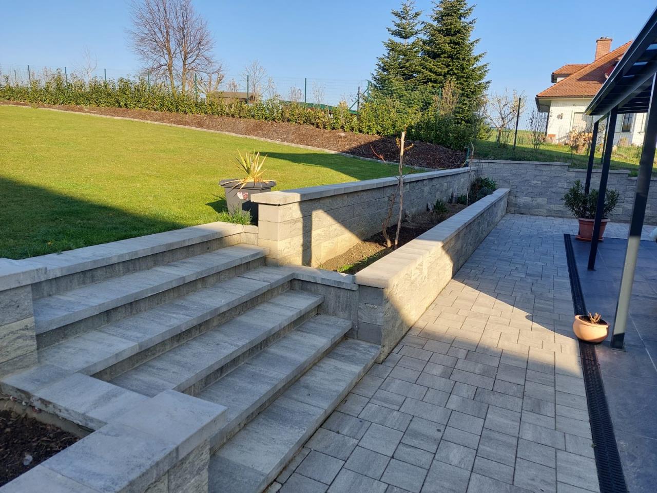

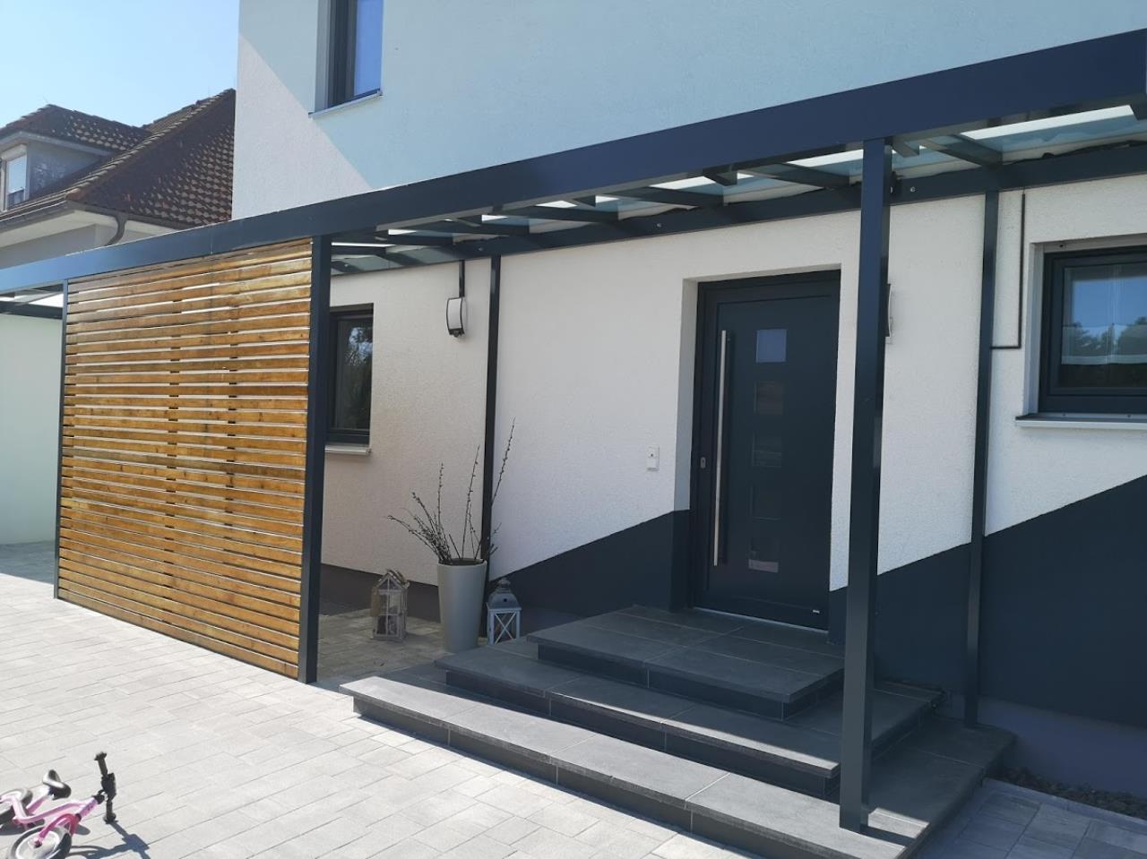

Friedl Arret B20 granit-grau schattiert.
Fugen in athrazit, da muss ich allerdings nochmal nachbessern und der ein oder andere Stein gehört auch noch mit dem Gummihammer etwas ausgerichtet.
2021/20210427533555.png
2021/20210427527883.jpg
Der Dieselfleck gleich neben dem Kanal ging wieder von selber weg - hätte ich nicht gedacht 😀
Kann auch noch bessere Fotos machen wenn du willst.
Bei meinen Eltern hab ich welche in eisgrau schattiert verlegt - sieht auch sehr gut aus. Fotos kann ich morgen nachreichen.

Schaut gut aus, genau den haben wir auch ins Auge gefasst, nur den B15er. Blöde Frage, aber du bist zufrieden mit der Farbe bzw. den Stein? Verfärbungen sieht man bei dir am 1. Foto nur den Fleck am 2. Foto sind die Steine da nass oder ist das was anderes?

Ja selber verlegt - Werkzeug (Rüttelplatte und Nassschneidemaschine hab ich mir gekauft).
Auf dem zweiten Foto sind die Steine nur nass, richtig.
B20 deshalb weil mMn einfacher zu verlegen. B25er deshalb nicht weil sie bei 6cm dicke eventuell brechen könnten. Bei meinen Eltern haben wir teilweise 10-11% Gefälle und deshalb auch wieder B20er genommen. Ging leichter als gedacht aber natürlich schwieriger als wie auf meiner Fläche mit 2% Gefälle.
Verfärbungen von den Autoreifen siehst du wenn du genau schaust. Die waren recht schnell da, gehen aber jetzt wieder relativ schnell weg weil die Straßen "sauberer" werden und kein bzw. wenig Schmutz auf die Steine kommt. Ich denke aber trotzdem, dass ich die Steine sicher min. jedes 2. Jahr abkärchern muss weil das die Nordseite des Hauses ist.

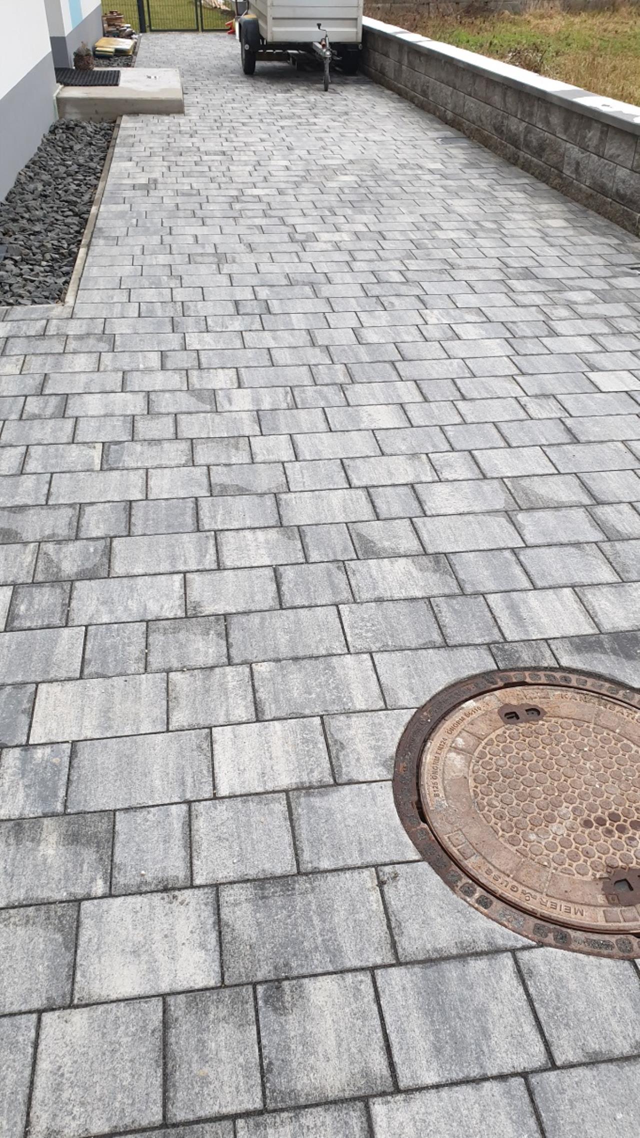

Wir haben ein anderes Pflaster (Triad), aber ebenfalls in granit-grau schattiert mit Fugen in Anthrazit - verlegt im Sommer 2019. Die Farbe und Schattierung ist sehr dankbar. Ein Foto von bald danach findest Du hier: https://www.energiesparhaus.at/forum-umgesetzt-2019-geplant-2020/56134_1#535155
Ein weiteres, jüngeres Foto mit anderen Lichtverhältnissen und einer sichtbaren Grenze zwischen nass und trocken:

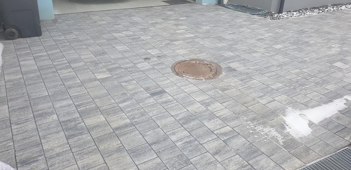

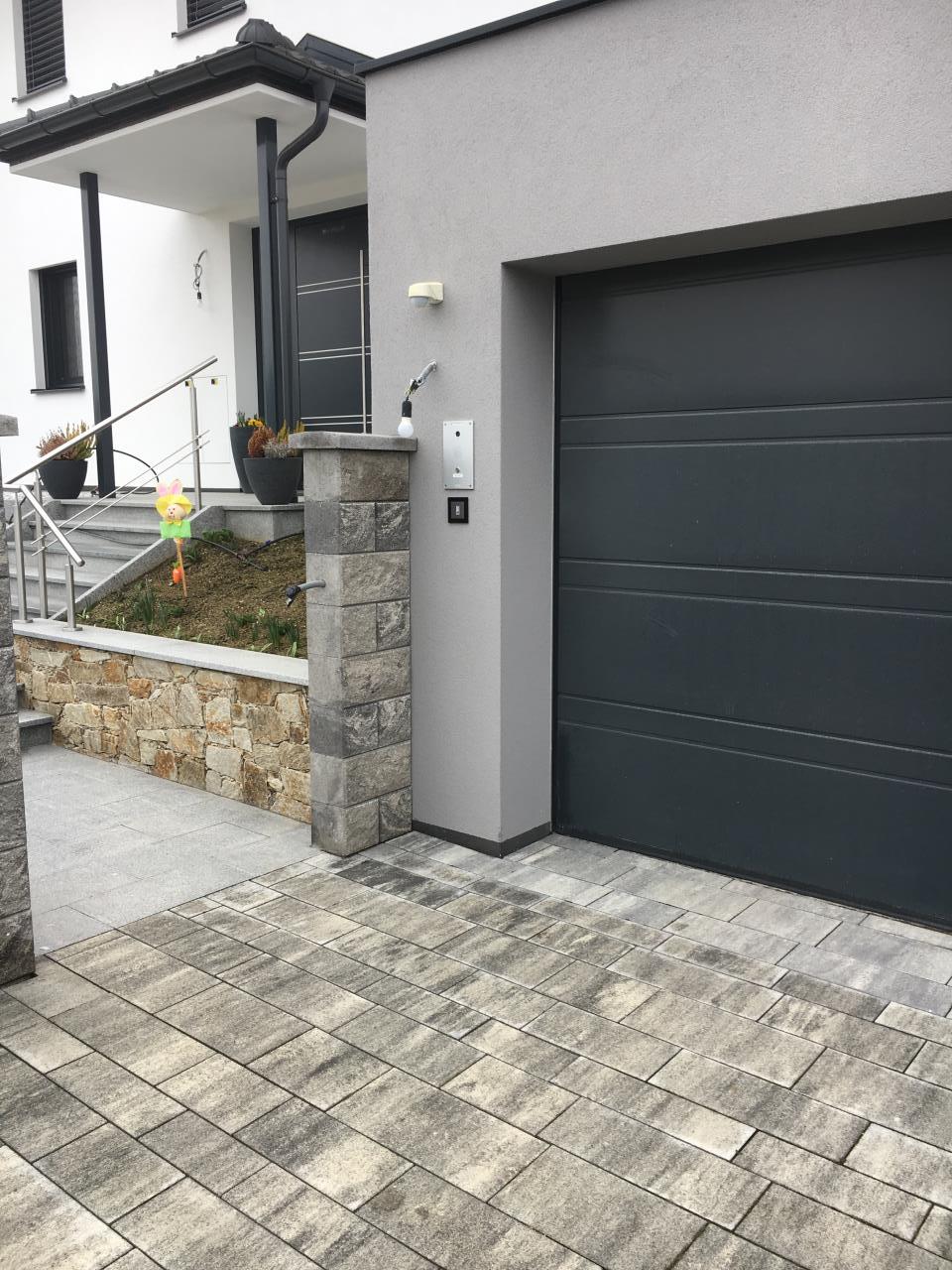

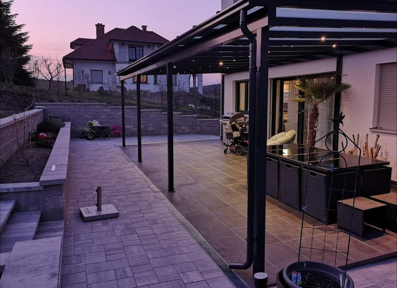

Friedl Arret B20 granitgrau-schattiert.

Danke für die Fotos Biobaer. Der Eingangsbereich mit dem Holz gefällt mir bei euch besonders gut.

@ecolor & biobaer Ihr habt ja beide Gusseissen Stegroste. Darf ich fragen wieso ihr euch für Gusseisen entschieden habt? Die rosten ja nach ner gewissen Zeit.

Das sind Kunststoffrinnen von a.c.o . Wir hatten zuerst normale silberne Eisenroste. Diese sahen mit der Zeit nicht mehr schön aus. Ausserdem waren diese so schwer aus der Rinne zu bekommen, dass man sie leicht verbiegen konnte. Also gingen diese auch nicht mehr ordentlich in die Rinne rein.
Der schwarze Kunstoff schaut sehr edel aus und ist hochwertig und Pflegeleicht. Ist auch nicht mit dem billigen Kunststoffrinnen aus dem Baumarkt zu vergleichen (finde ich persönlich :) )
Gusseisenroste haben wir  aus deinem besagtem Grund (Rost) nicht genommen.
