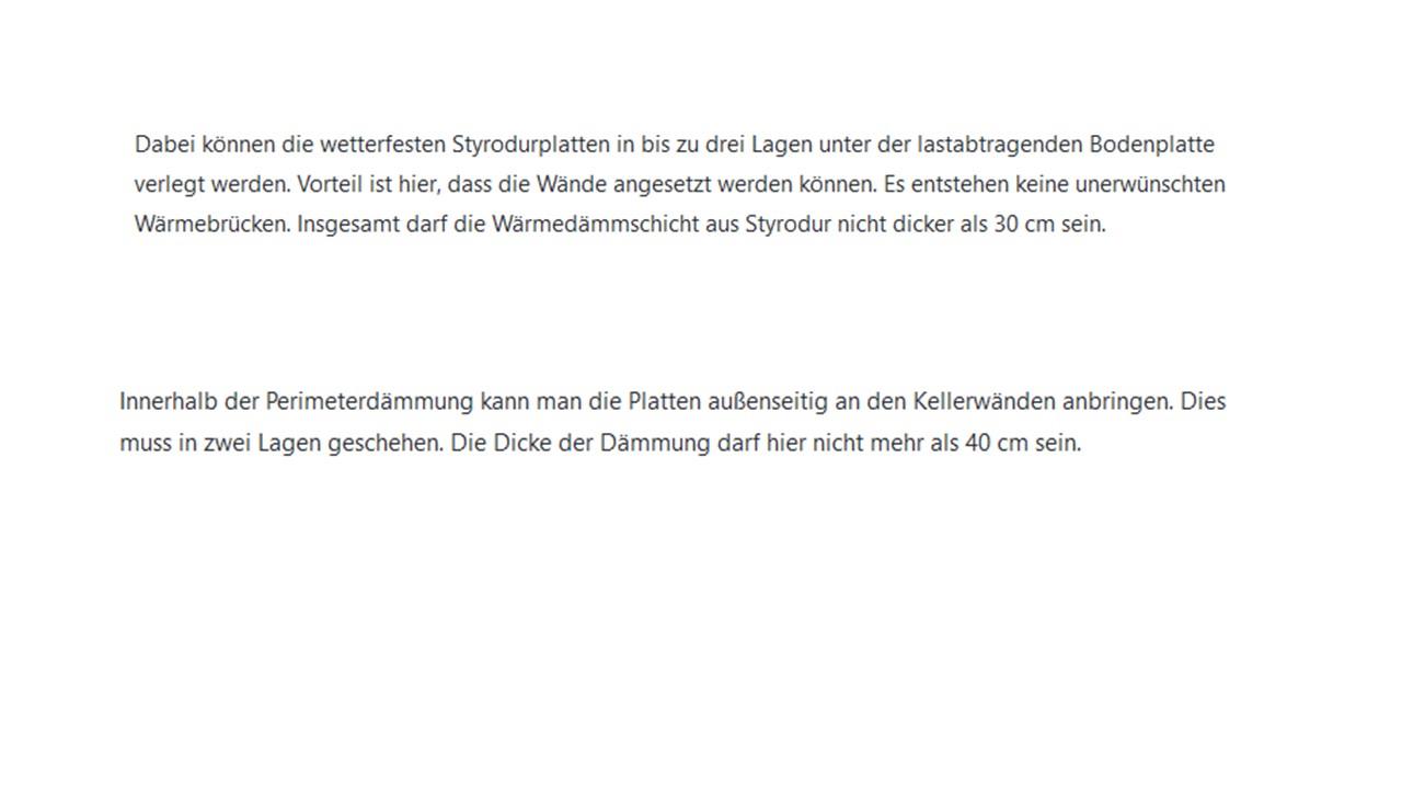

Verstehe ich das richtig, dass du mit BKA BKA [Betonkernaktivierung] (Betonkernaktivierung) meinst, dass du eine FBH FBH [Fußbodenheizung] in die Bodenplatte einbauen willst? Hab das noch nicht gesehen. Aus meiner Sicht reichen 10cm XPS unter der Bodenplatte aus. Du hast ja im Keller auch einen Fußbodenaufbau. Und wenn ich den Keller beheizbar mache, dann kommt untern Estrich eine zusätzliche Dämmung von 10cm hinein, und im Estrich die Heizrohre. Und wenn ich unbedingt die 15-20cm XPS unter der Bodenplatte, dann lege ich die Platten mehrschichtig (ist auf Bezug von Kältebrücken die bessere Variante). Styrodurplatten können unter der Bodenplatte bis 3 Lagen und 30cm Gesamtstärke verlegt werden. Und an den Kellerwänden geht das auch bis 40cm. ![]() |
