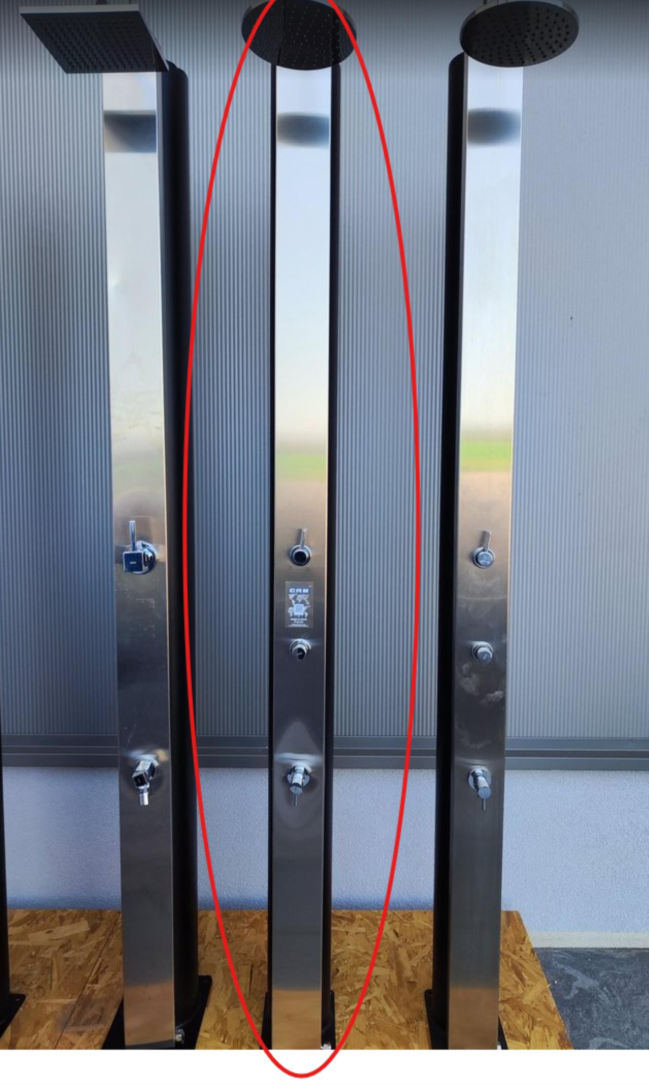

waren auf der pool messe in tulln. da gibts deutsche produkte um 2000,- bis 3000,- auf freibadniveau. was mir etwas zu much für privatgarten erscheint und optisch auch zu wuchtig für zuhause.
wir sind jetzt bei der marke CRM gelandet. ist ein spanisches produkt. erscheint mir mittelklasse. kein kunststoff - sondern alutank und edelstahlverkleidung.
kostet je nach ausführung irgend was zwischen 500,- und 900,-
falls für jemanden interessant:
wir waren bei badshop austria bei amstetten. ist ein online handel mit stationärer beratung und schauraum.
der hat einige duschen als ausstellungsstücke zu reduzierten preisen. wir haben uns dann genau für so einen entschieden...staubig wird bei uns im garten auch eine neue emoji ....
am wochenende wirds montiert und hoffentlich auch gleich getestet....dann kann ich mehr dazu sagen....
2025/20250606554329.png
2025/20250606274672.png
unser modell hat sogar einen stoßer mit zeitsteuerung damit die kinder nicht "versehentlich" das wasser stundenlang laufen lassen emoji
