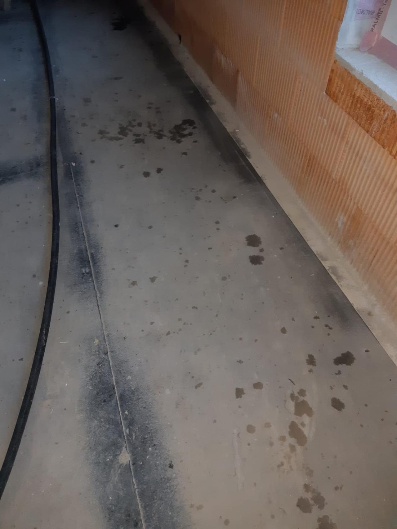

Feuchte Stellen auf Bitumenbahnen

EKV ist für die Horizontalsperre soweit ich weiß nicht mehr zulässig. Muss eine Alulage haben ... Die Bahn ein Stück öffnen wäre eine Option? |
Hast du schon überprüft ob das kein Kondensat ist dass hinuntertropft? |
Danke für die Rückmeldungen Laut Önorm ist EKV min 4 mm zulässig als Horizontalsperre. Kondensat habe ich nicht gefunden, wenn dann müsste sich das direkt auf der Bitumenbahn bilden. Bitumenbahn aufschneiden und nachschauen habe ich auch überlegt... |
Vorher würde ich noch Kondensat von der Decke ausschließen und z.B. einen Karton/Papier auflegen und Morgens/Abends kontrollieren. |
@Tomlinz Danke für den Tip, das werde ich machen bevor ich da irgendwas aufmache. |
was soll aufschneiden bringen? das würde ja bedeuten du glaubst dass das Wasser von unter der bahn kommt? und sich durch die Bahn durchdrückt? Wenn dem so wäre das da darunter wasser wäre in solchen menden das es durch eine Bitumenbahn durchdrückt, dann wäre wohl die Bodenplatte die daneben rausschaut schon lange feucht, und die Ziegel auch. bei den aktuellen Klimatischen Bedingungen würde ich eher davon ausgehen das Erdreich -> Bodenplatten -> Bitumenbahn noch sehr kalt sind, vor allem Morgens ...... dann kommt die Luft Tagsüber mit ihren 10°C+ daher und dann hast eben ein paar kondensattropfen die sich dann gleich zu flecken auflösen weil sie vom dreck/staub aufgesaugt werden..... würde mir da keine gedanken machen .... oder ein paar tropfen Kondensat von der Decke .... würd das nicht überbewerten |
Du bist dir sicher, dass es Wasser ist? D.h. die Flecken verschwinden auch wieder? Wenn die Flecken dauerhaft da sind, dann könnte es auch eine andere Flüssigkeit sein, z.B. Ölflecken |
Hallo, was mir Sorgen bereitet hat, ist, dass an den Stößen der Bitumenbahn an der Betonwand, welche im Erdreich steht, auch vermehrt solche Flecken auftreten. Da will ich kein Wasser sehen, zumal ich auch mit den Flämm-Arbeitern keine Freude hatte, da ich den Eindruck hatte, dass das alles etwas schlampig ausgeführt wurde. Aber wie hier empfohlen, werde ich den "Karton-Test" machen um zu prüfen ob es Kondenswasser ist, welches von der Decke runtertropft. An der Decke habe ich nämlich keine nassen Stellen entdecken können. |
Stimmt so nicht, eine ALU-Einlage ich nur dann nötig, wenn es bauphysikalisch erforderlich ist. Das würde ich ausschließen, warum soll es genau an den Stößen von der Decke Tropfen? Das wäre eine Möglichkeit. Müsste dann aber auch Flächig und nicht nur bei den Stößen auftreten. Meine Vermutung warmes (5Grad) Erdreich und kalte Nächte (0Grad und weniger)= Dampfdiffusion in Richtung Wohnraum. Restfeuchte der Betonplatte diffundiert unter den momentanen Bedinungen nach innen. Die Stöße sind die Schwachstelle und daher diffundiert es hier zuerst aus. Sollte sich bei steigender Außentemperatur von selbst erledigen. Wenn nicht dann hast ein Problem, glaube ich aber nicht. |
Beim besten Willen, ich kann hier keine feuchten Stellen erkennen. Meint ihr die bräunlichen punktuellen Flecken oder das dunkle an den Stößen? Weil die punktuellen Flecken, da hat jemand mit irgendwas gekleckert (Farbe etc.) und die dunklen flächigen Flecken an den Stößen kommen vom Flämmen, da war der Brenner (Flamme) zu lange auf der Bahn. |
