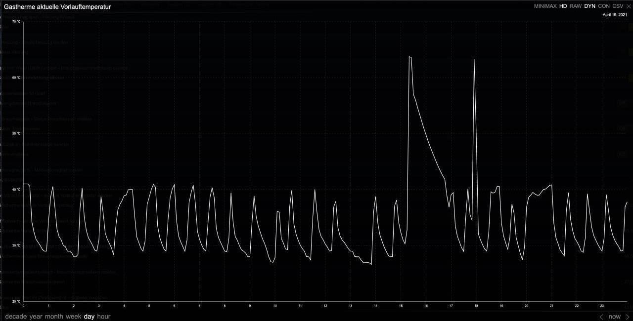

Sorry, beleg deine Aussage mit Fakten...
Wenn deine Aussage stimmen würde, würd´s ja kein Problem mit überdimensionierten Gasthermen und WP WP [Wärmepumpe] geben, weil der Estrich als Puffer das eh schluckt...
Ich hab so ein Taktmonster aka Gastherme im Keller hängen, bin weit entfernt von einem PH (HWB 40 kwh/m2a) und das Ding taktet trotz maximaler Optimierung 20-30 mal pro Tag trotz Minimalmodulation.

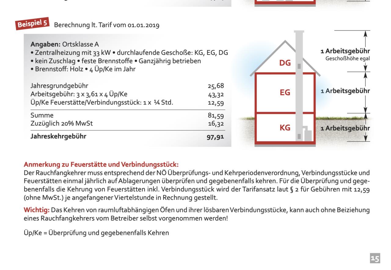

coisarica schrieb: der rauchfangkehrer kostet bei uns rd. 30,--/a und die letzte wartung habe ich vor 3 jahren um rd. 120,-- gemacht. jede andere heizung muss auch gewartet werden.
aber egal, es geht ja letztlich um eine gesamtkostenrechnung, nicht?
Eine WP WP [Wärmepumpe]- oder Fernwärmepumpe mußt eher nicht warten lassen.
Bei der Gasheizung hast du die Rauchfangkehrerkosten (siehe Beispiel ca. 100 €/Jahr, die Wartungskosten der Therme und zumindest alle 3 Jahre die Abgasüberprüfung).
So groß wird der Unterschied von NÖ zu OÖ nicht sein.
Abgesehen davon mußt auch die Initialkosten für den Rauchfang berücksichtigen.
