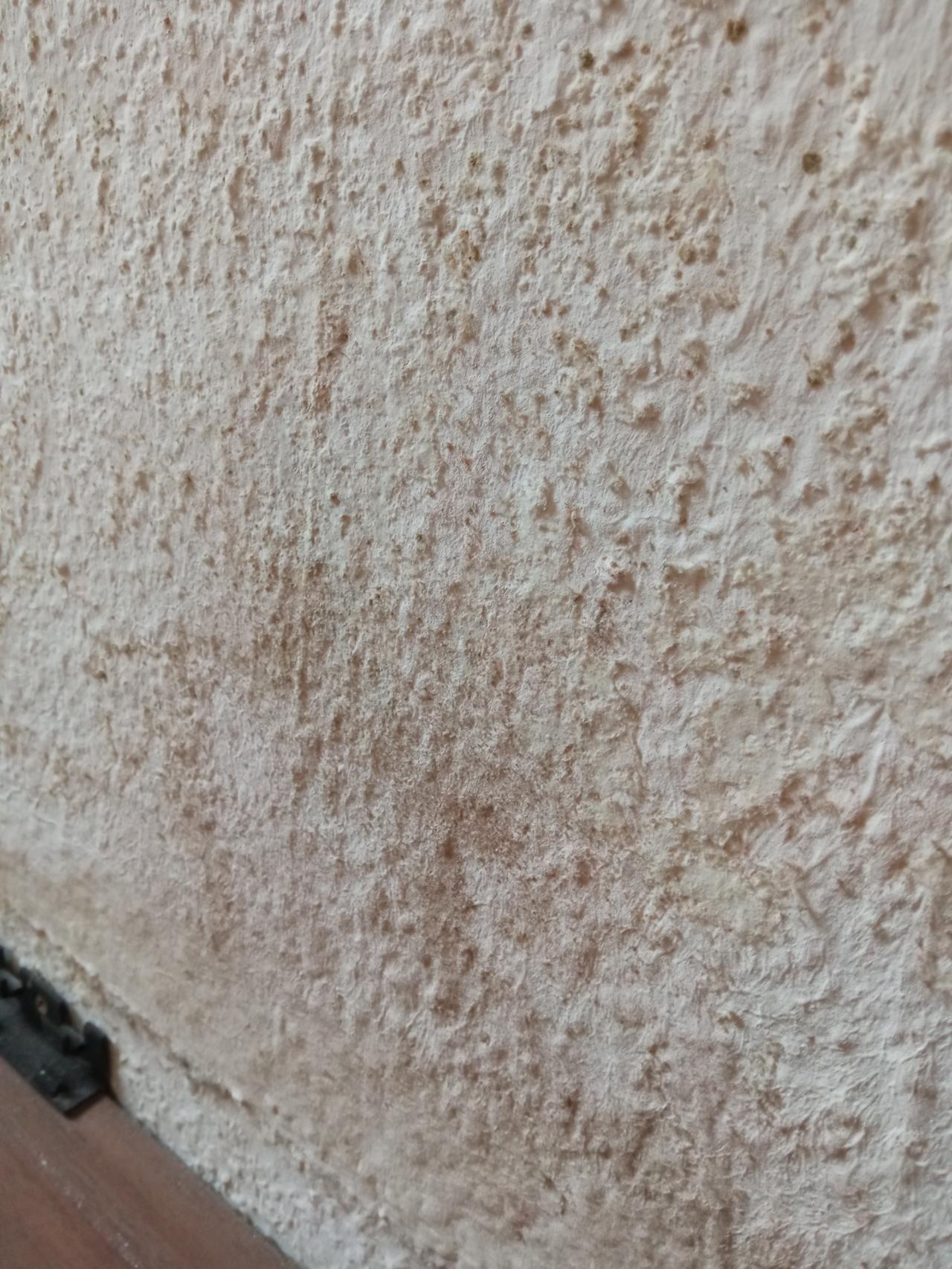

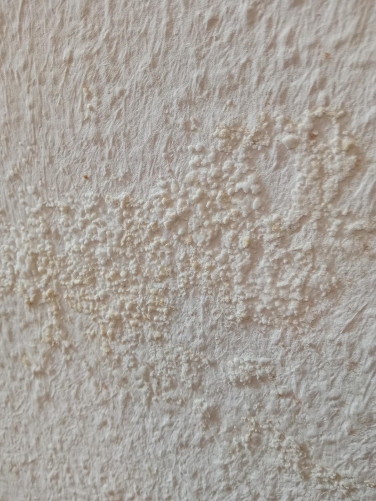

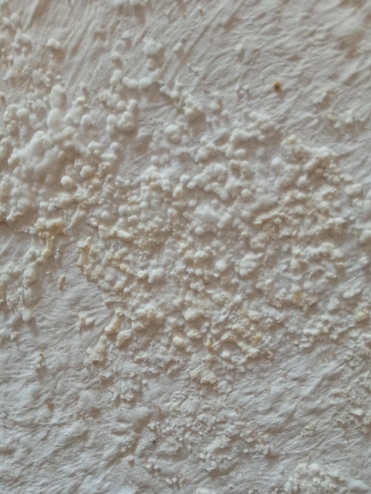

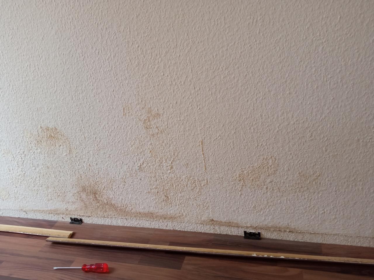

in meiner Mietswohnung habe ich an einer Außenwand (Stahlbeton ohne jegliche Dämmung) hinter dem Bett (stand 8cm von der Wand entfernt) folgende Ausblühungen oder auch Schimmel entdeckt:

Kann man anhand der Bilder beurteilen, ob es sich um Schimmel oder Salzausblühungen handelt? Die Hausverwaltung will die Wand einfach überstreichen. Wäre es nicht sinnvoller die Tapete zu erneuern?
Was sagt ihr dazu?
Viele Dank für die Hilfe
luxmoo
20.4.2021  (#1)
Egal was es ist (kann man nicht beurteilen), in jedem Fall ist (oder war) die Wand nass. Schimmel wäre tendenziell auch unter der Randleiste ...
Eine Feuchtemessung an der Wand wäre sinnvoll, weil wenn die noch immer nass ist, bleibt das Problem nach dem Malen bestehen.
