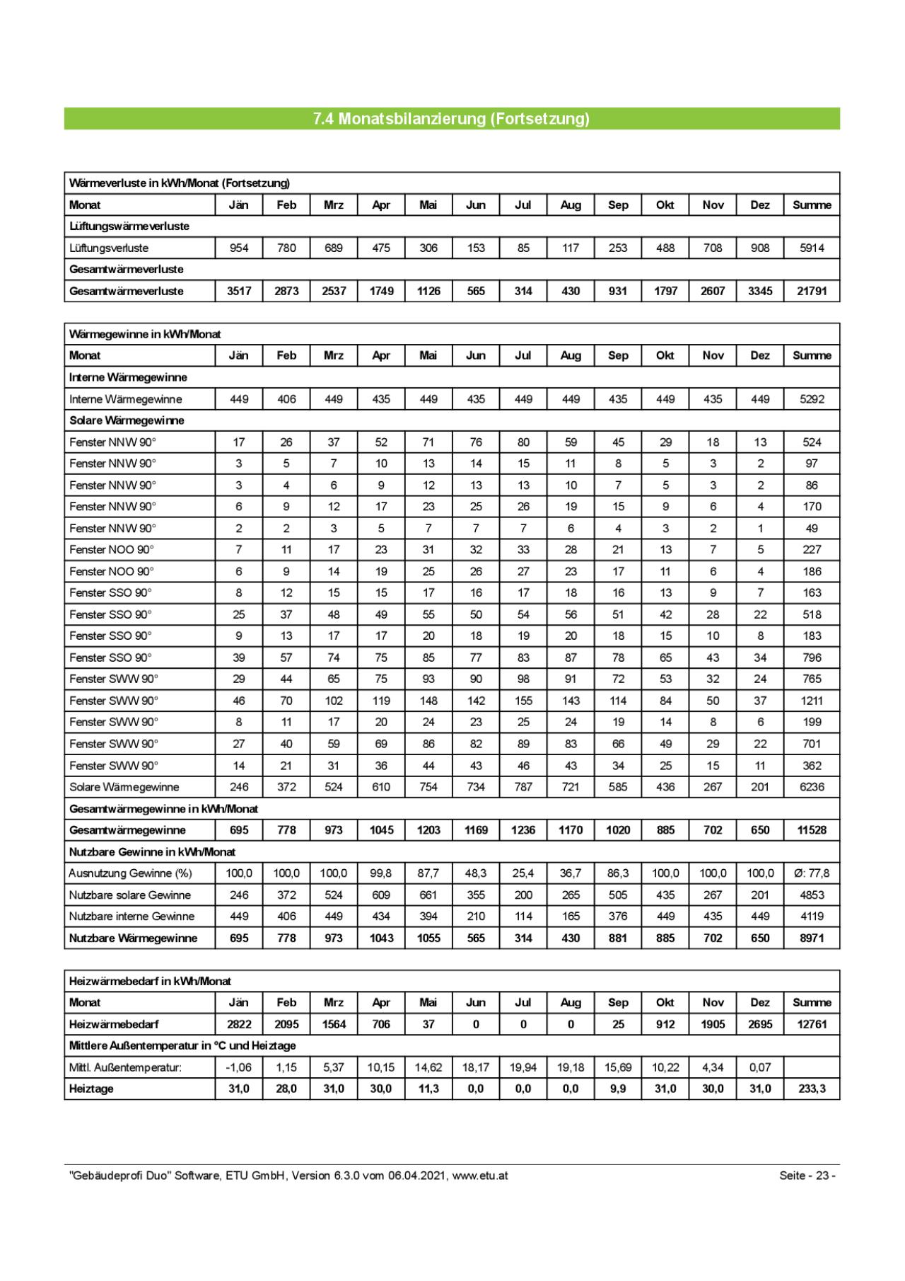

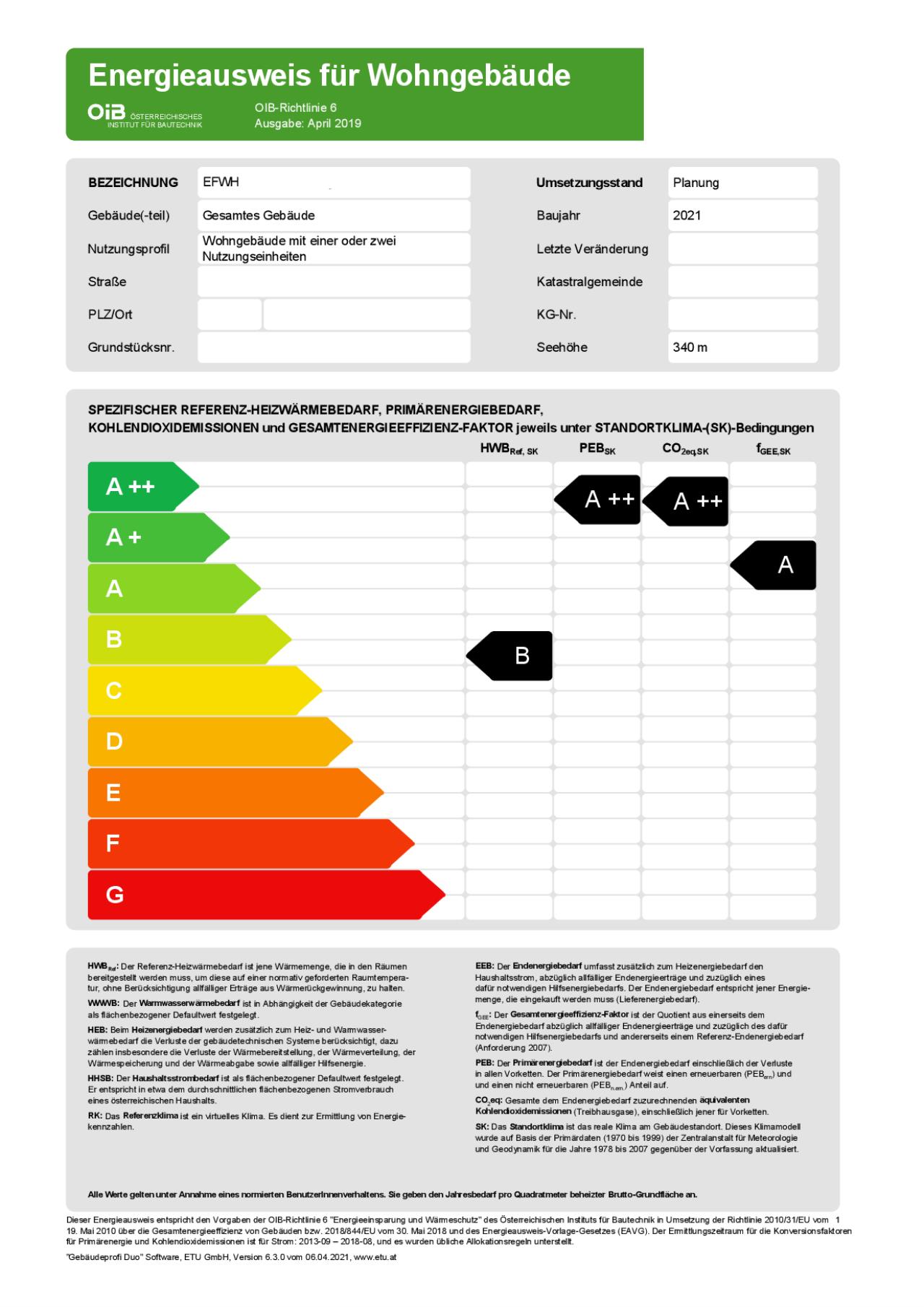

Hallo Forum :)
Bei uns wirds nun zum Einreichen 🤩
Wir haben jetzt unseren ersten Energieausweis erhalten, welcher bestimmt die ein oder andere sinnvolle Optimierung erlaubt :)
 • 210m² Wohnfläche
 • Kein Keller
 • 50er Ziegel
 • Bitte keine pro/contra diskussion bzgl. 50er vs 25er + WDVS
 • WW-Wärmepumpe
 • vermutlich Saugheber, Grundwasser bei 2.5 - 3 Meter
 • KNV/Nibe 1155-6 würde sich vermutlich anbieten
 • KWL (ist noch nicht im EA EA [Energieausweis] berücksichtigt)
Wir würden uns über sinnvolle Verbesserungsvorschläge beim EA EA [Energieausweis] freuen:
 • aktuell ist die KWL KWL [Kontrollierte Wohnraumlüftung] noch nicht im EA EA [Energieausweis] berücksichtigt, das ändert vermutlich am meisten?
 • Wo kann man sinnvoll (Preis/Leistung) verbessern?

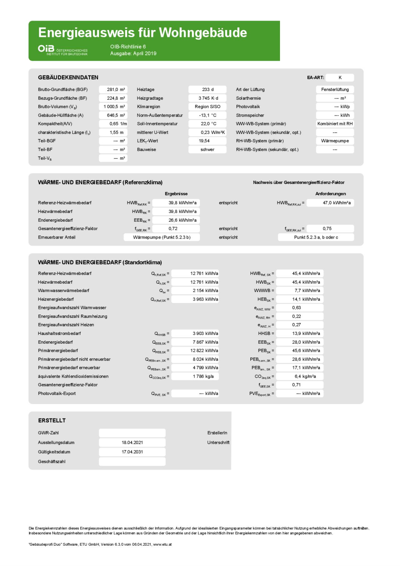

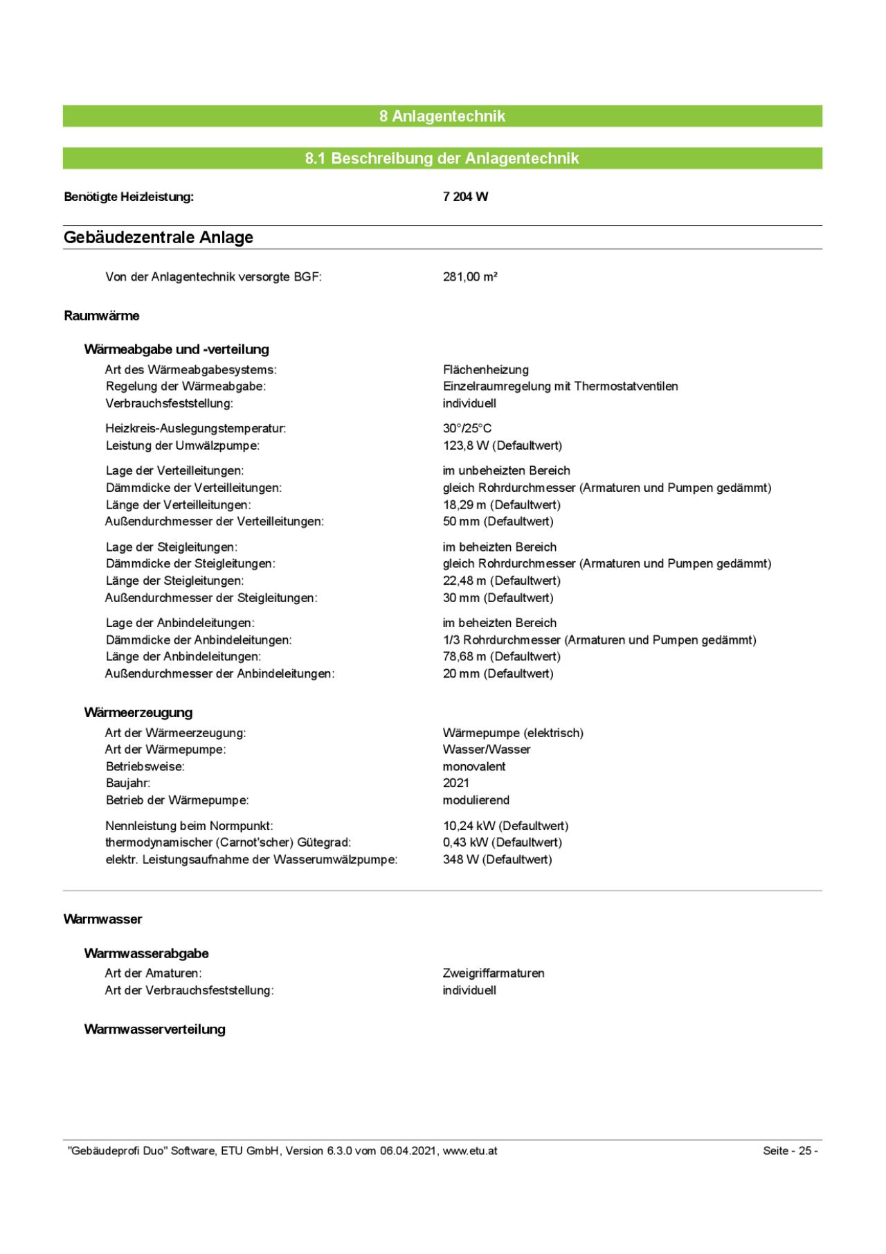

Wenn ich das richtig verstanden habe, ist aus aktueller Sicht (ohne KWL KWL [Kontrollierte Wohnraumlüftung] im EA EA [Energieausweis]) eine Wärmepumpenleistung von 7204 W (Punkt 8.1 Beschreibung der Anlagentechnik - Benötigte Heizleistung) notwendig.

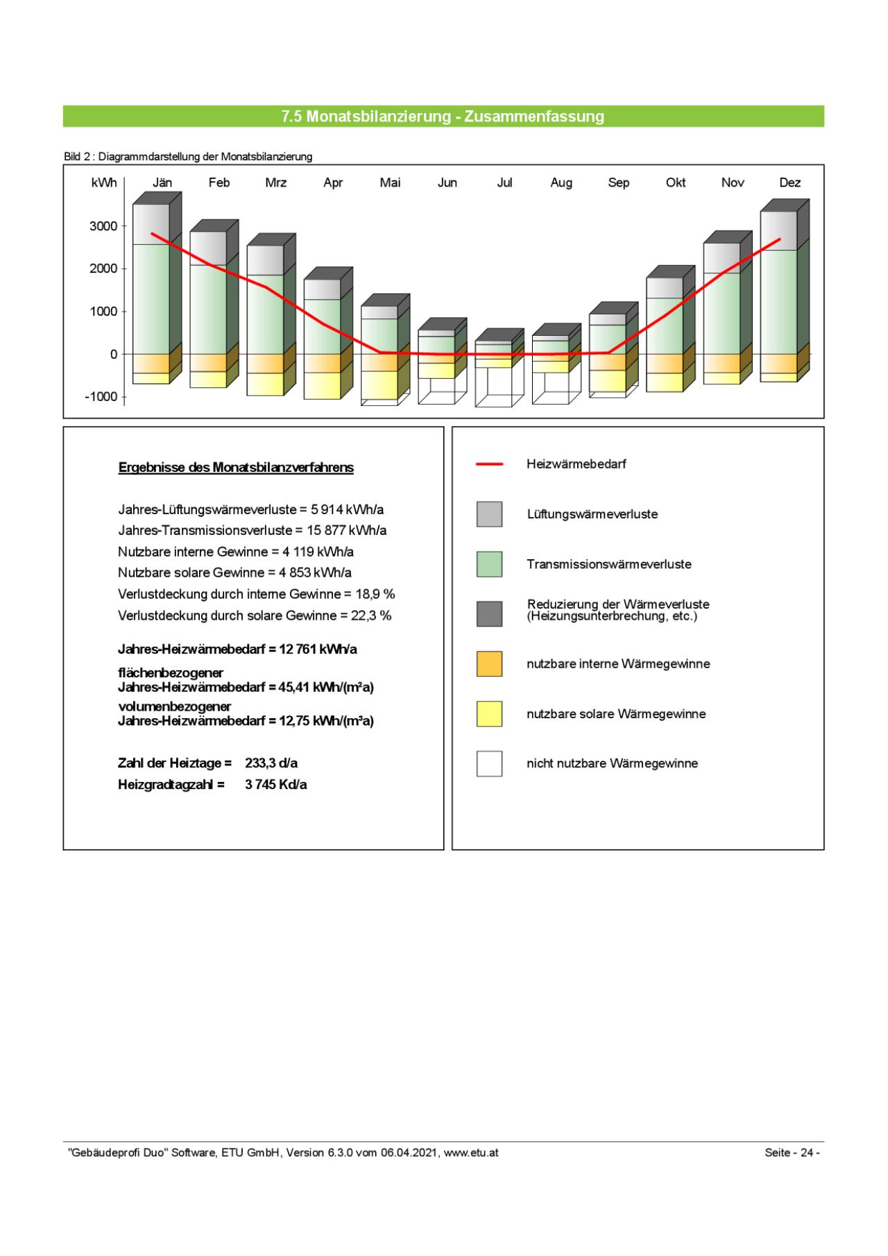

Wie weit würde man hier nur mit KWL KWL [Kontrollierte Wohnraumlüftung] runter kommen? Lüftungswärmeverluste sind mit 5914 kWh/a angegeben.
Hat eine BKA BKA [Betonkernaktivierung] auch zusätzlich Auswirkungen auf diese Werte? Bzw. der Dimensionierung der WP WP [Wärmepumpe]?
Hier nun ein paar ausgesuchte Seiten vom EA EA [Energieausweis], hoffentlich die richtigen:

Danke schonmal für eure Unterstützung und generell kann man gar nicht oft genug dieses Forum loben 👏

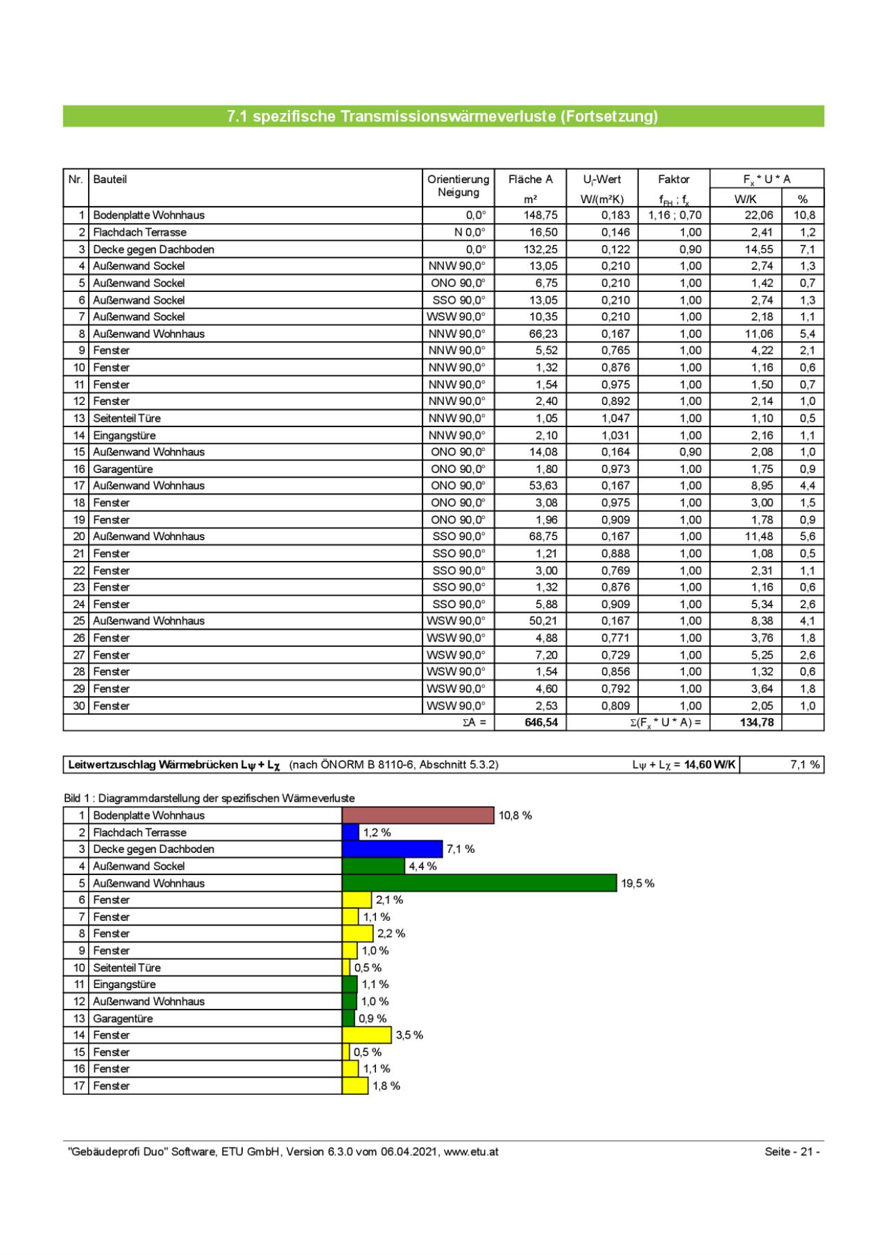

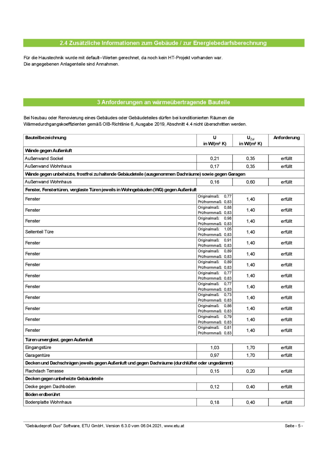

Die Grafik unten auf Seite 21 zeigt wo das Haus prozentual am meisten Energie verliert, sprich wo sich Änderungen auch am meisten bemerkbar machen.
Deswegen ist es bei einem EA EA [Energieausweis] oder einer deutschen ENEV auch immer sinnvoll das Machwerk komplett einzustellen, man sieht dann auch wie die U-Werte aller Bauteile zustande kommen. Sonst kann man ja wenig sagen, ob eine andere Dämmung oder eine dickere mehr Sinn ergeben könnte.
Ja, es ist normal dass auch immer polarisiert über gewisse Vorlieben diskutiert wird. Muß der Bauherr aushalten, aber am Ende zahlt er 😉

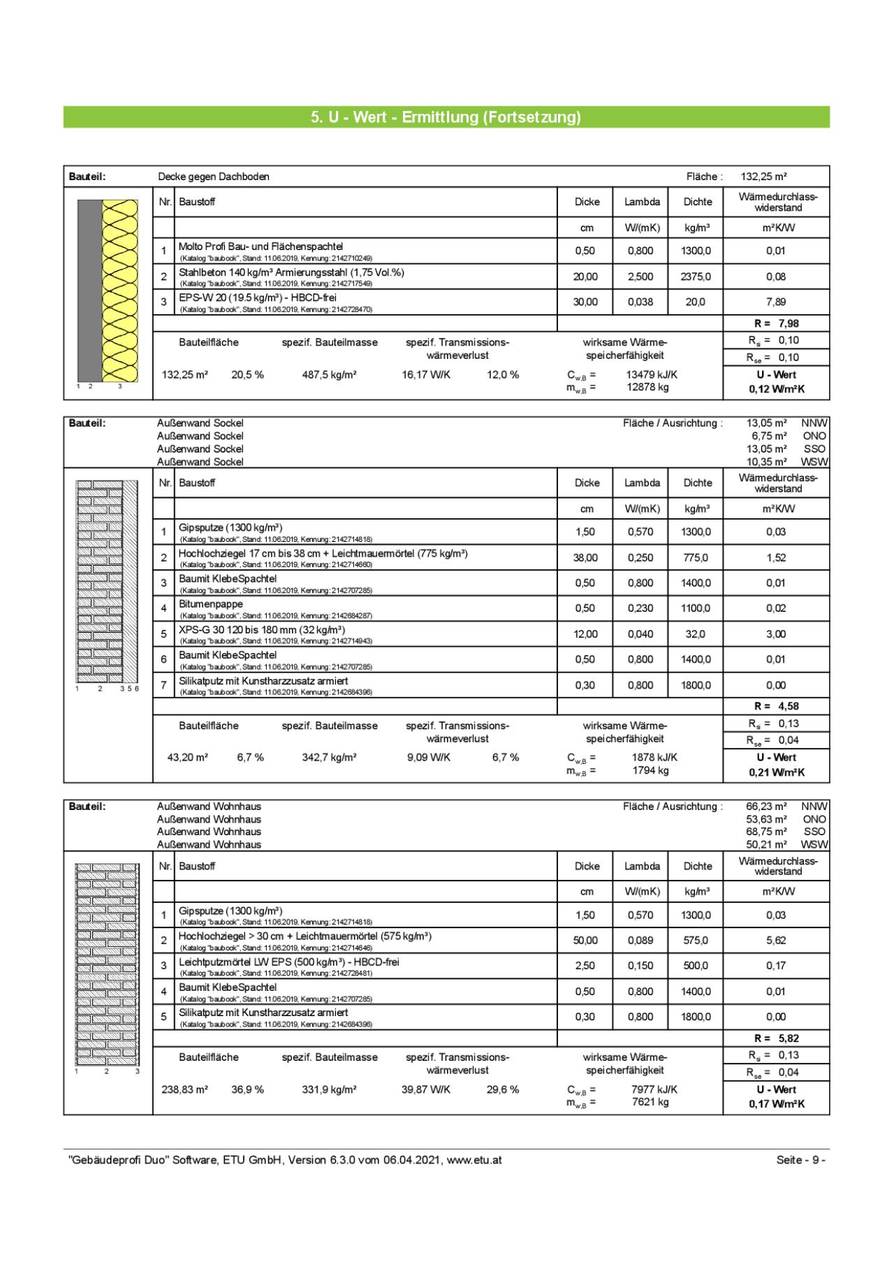

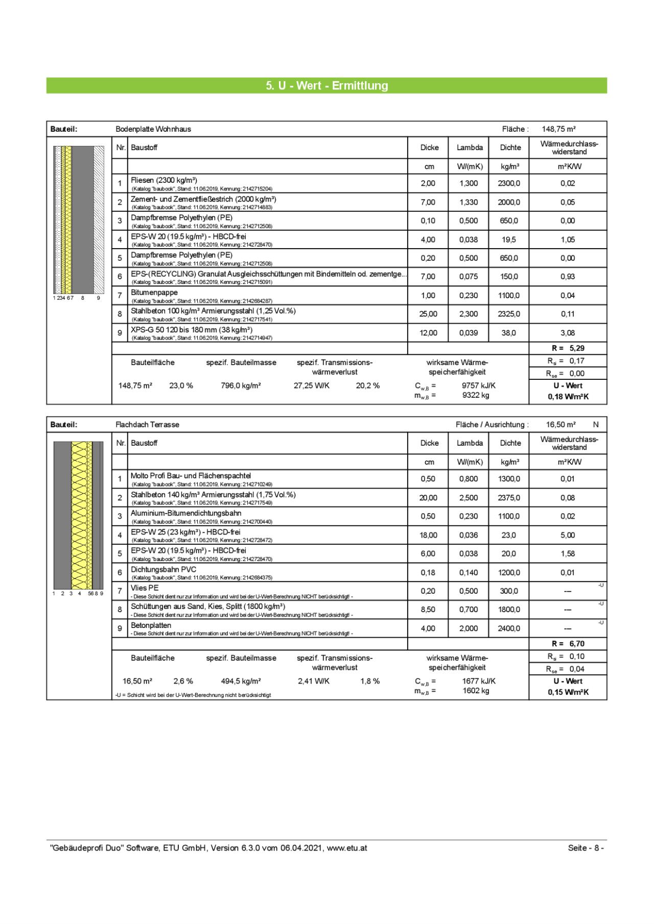

Hier dann noch die U-Wert Ermittlung der unterschiedlichen Bauteile:
2021/20210420111055.png
2021/20210420649914.png
2021/20210420793111.png
2021/2021042073664.png
2021/20210420282641.png
2021/20210420231195.png
2021/20210420602892.png
  •  Brombaer
20.4.2021  (#3)
So ganz verstehe ich den Aufbau der Bodenplatte nicht. Du hast DPS unter dem Beton (gut), innen kommt 7cm EPS Schüttung (warum Schüttung und dann noch mal 4cm EPS Platte.
Diese beiden EPS Schichten haben nicht grad gute  U-Werte, verstehe auch nicht warum eine 7cm Schüttung im Neubau verwendet wird.
Zwei Mal Dampfbremse ist übrigens Blödsinn.
  •  Brombaer
20.4.2021  (#4)
Bei der Decke gegen Dachboden würde ich schauen ob es nicht ein EPS mit besserem Dämmwert gibt oder alternativ anderen Dämmstoff.
  •  ManuelV
20.4.2021  (#5)
Ich würde mich auch auf Bodenplatte und Decke zum Dachboden stürzen. Dämmung im Dachboden eventuell dicker und als graues EPS oder PUR?
Den Aufbau der Bodenplatte finde ich innen relativ wenig gedämmt. Wir haben 12 cm XP unter der BoPla, 11cm gebundene EPS Schüttung, 5 cm graues EPS und 3 cm Rolljet.
U-Wert laut Ubakus ca. 0,1-0,12 ...

Bei der Bodenplatte könnte man ja auch "einfach" die XPS Dämmung darunter erhöhen auf zB 16cm?
Bzw. müsste ich am besten mit den tatsächlichen Werten rechnen (jetzt mal unabhängig ob der Aufbau an sich anders gemacht werden soll), zB Bodenplatte
 • Austrotherm XPS Top 5: Lambda von 0,035 (statt 0,039)
 • R = 3,43 statt 3,08 (+11%)
 • EPS-W20 Plus: Lambda 0,031 (statt 0,038 EPS-W20)
 • R = 1,29 statt 1,05 (+22%)
Mit diesen beiden neuen Werten sollte hier schon U-Wert 0,16 möglich sein (alles nur grob drüber gerechnet).
Wenn sich das durch alle Schichten/Bauteile so zieht sollte das doch einiges ändern - jetzt weiß ich was ich als nächstes machen werde :D
Wäre für den aktuellen EA EA [Energieausweis] (ohne Verbesserungen) eine S1155-6 ausreichend?
Ändert die BKA BKA [Betonkernaktivierung] hier irgendwas?
  •  ManuelV
20.4.2021  (#8)
Also wir haben ca. 34kwh/m²a Heizwärmebedarf bei ähnlicher Bauweise und haben eine KNV S1155-06 mit RGK RGK [Ringgrabenkollektor] laufen. Das Haus ist an zwei Stellen noch etwas offen (Eingangstür und Tür zur Garage (ohne Tor) und im Winter war es null Problem das Haus auf 23 Grad zu bringen.
Also ich gehe davon aus, dass das reichen wird. Aber mal deinen Installateutr fragen, ich denke die meisten im Forum kennen die Antwort bereits ... 😁🤣
Noch ein Thema - weißt du schon wer den Estrich machen wird? Eventuell ist dann nicht immer alles 100% gleich zu dem was im Energieausweis steht.

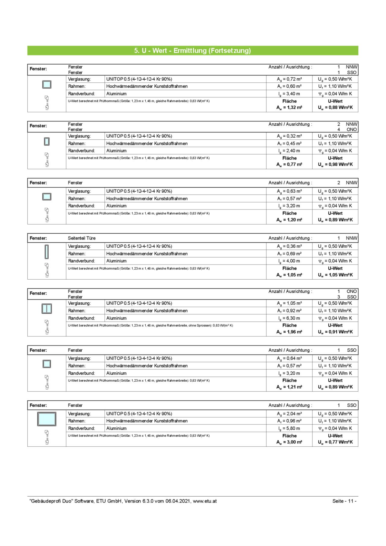

Ein paar Dinge zum EA EA [Energieausweis].

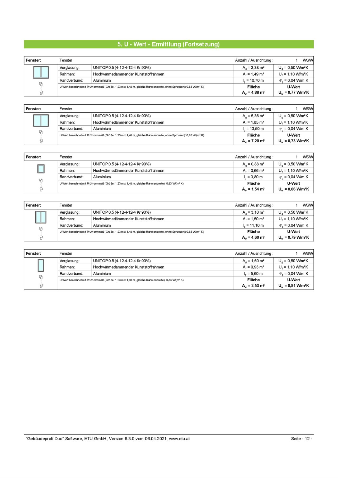

1. Fenster, ich gehe davon aus, dass hier irgendwas eingesetzt wurde. Glas OK, Rahmen schlecht, Abstandhalter aus Alu ist ein NoGo.
2. Bodenaufbau. Hier bin auch der Meinung das 7 cm ein bisserl wenig sind, nicht nur wegen der Dämmung sondern vor allem wegen der Rohrverlegung. Ich habe 14 cm und durch die KWL KWL [Kontrollierte Wohnraumlüftung] war das teilweise schon knapp.
3. Dach. Da geht mit einem besseren EPS noch ein bisserl was.
4. Am meisten geht durch die Außenwand verloren und auch bei 50er Ziegel gibt es besseres, z.B. Porotherm 50 W.i Plan 0,064 W/mK, ist vermutlich auch entsprechend teuer. Da ist vermutlich sogar eine hinterlüftete Fassade mit besserem Dämmwert günstiger, WDVS magst ja nicht;)

berhan schrieb: 1. Fenster, ich gehe davon aus, dass hier irgendwas eingesetzt wurde. Glas OK, Rahmen schlecht, Abstandhalter aus Alu ist ein NoGo.
korrekt
