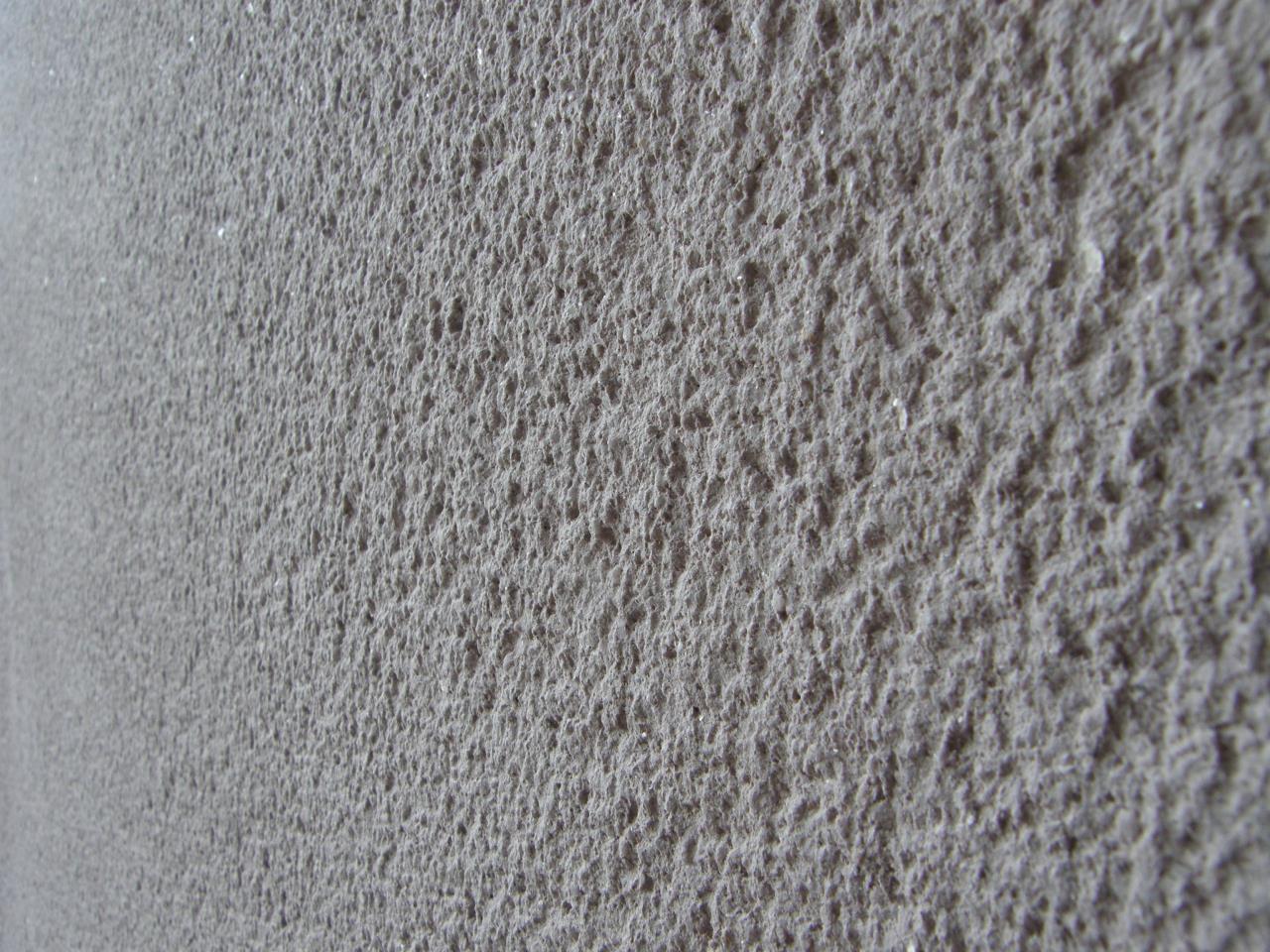

19.4.2021  (#3)
Wir beide schon wieder emoji
Einlagiger Kratzputz (ca. 15mm) auf einer Mineralwolldämmplatte

taliesin schrieb: Einlagiger Kratzputz (ca. 15mm) auf einer Mineralwolldämmplatte
Mir war nicht klar, dass Kratzputz in einer anderen Stärke als Größtkorn machbar ist? Wie wird das bewerkstelligt? Ich nehm an dass die obere Schicht lange fest angezogen ist bevor die untere fest genug ist um die obere zu reiben? Ich kenns nur auf Korngröße abgezogen und verrieben.

DHCAP schrieb: Mir war nicht klar, dass Kratzputz in einer anderen Stärke als Größtkorn machbar ist? Wie wird das bewerkstelligt? Ich nehm an dass die obere Schicht lange fest angezogen ist bevor die untere fest genug ist um die obere zu reiben? Ich kenns nur auf Korngröße abgezogen und verrieben.
Keine Ahnung was du damit meinst. Für Kratzputz muss die Lage mindestens 3-4x stärker sein als das Größtkorn, weil beim Kratzen (nicht Reiben) mit dem Nagelbrett das Korn gerissen wird und dünnere Lagen durchgekratzt würden.
Traditioneller Kratzputz ist 20-25mm dick und hat ein Größtkorn von 3-6mm. Der Putz wird gekratzt, wenn er weitgehend abgebunden hat, aber nicht endfest ist. Die Abbindezeit ist in erster Linie von der Temperatur abhängig. Im oben gezeigten Bild hatte es etwa 10°C am Abend und ich habe am nächsten Tag gegen Mittag gekratzt.
Kratzputz hat den Vorteil, dass er sehr diffusionsoffen und saugfähig ist (daher kaum veralgt), gleichzeitig durch das Abbinden ohne Veränderung des Wasser-Zement-Werts in der Oberflächenschicht eine hohe Festigkeit aufweist. Nebenbei sandet der Putz bei Belastung leicht ab und bleibt dadurch sauber. Solche Flächen können durch 'Überkratzen' nach Jahren wieder sauber gemacht werden. Kratzputz wird natürlich nicht übermalt, weil das würde genau diese Eigenschaften verschlechtern, deshalb wird er als durchgefärbter Putz verarbeitet.
Durch die Notwendigkeit den Kratzvorgang exakt zu 'timen', wird er professionell kaum mehr hergestellt (nur noch von Liebhabern, wie mir emoji )
Ich habe auf der Wetterseite durchgefärbten Kratzputz an einer Stelle meines Hauses, die fast 50 Jahre alt ist und nur noch etwa 8mm dick ist, während er an der Südseite der selbe Putz fast 20mm (Originalstärke) dick ist.
Bei dir könnte man mit einem Grundputz eine Ausgleichsschicht herstellen und darauf dann den dicken Oberputz (gerieben oder gekratzt) aufbringen.  Das wird aber nicht billiger werden ...
Oops, das ist jetzt ein Vortrag über Kratzputz geworden ...
