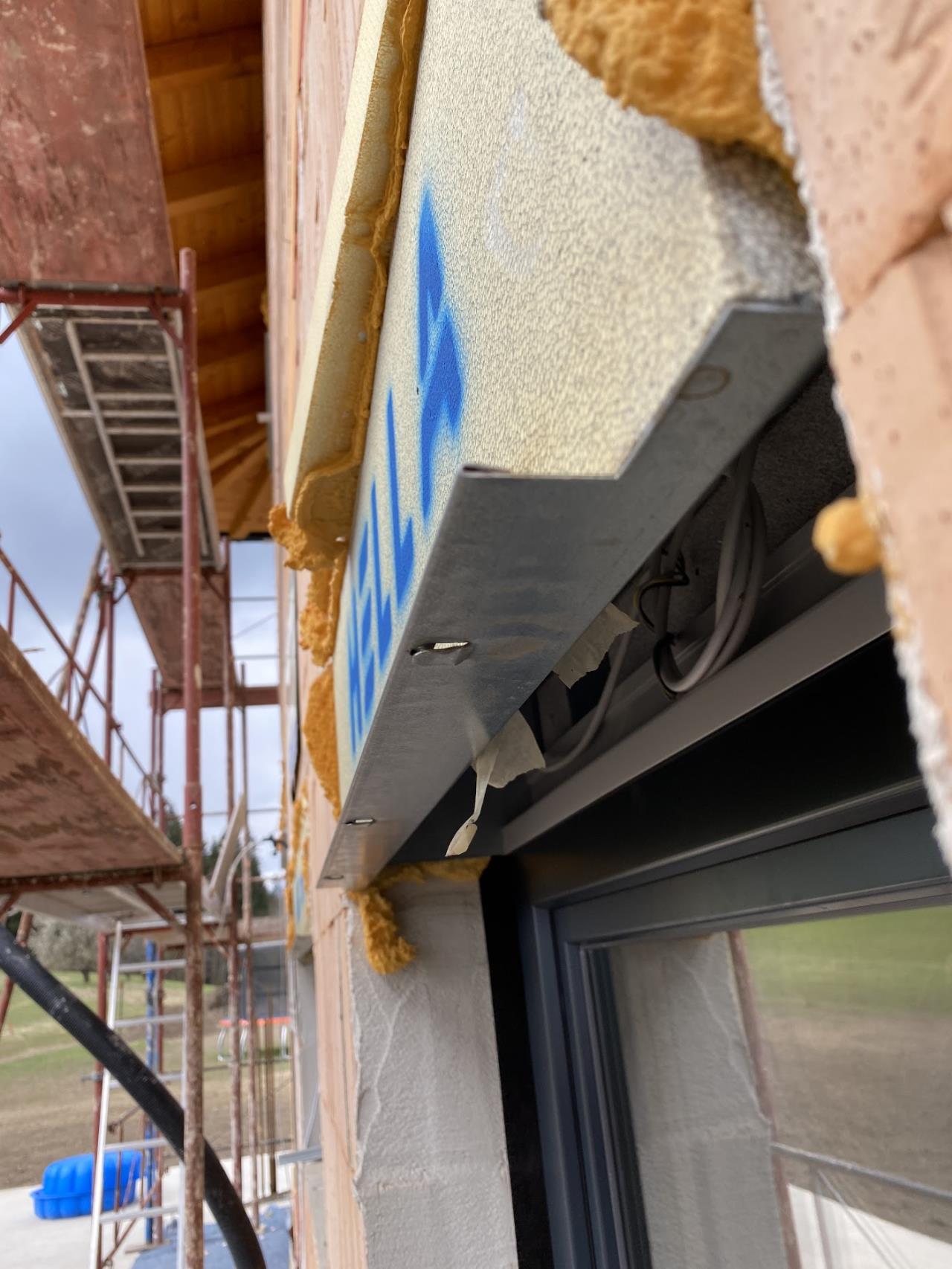

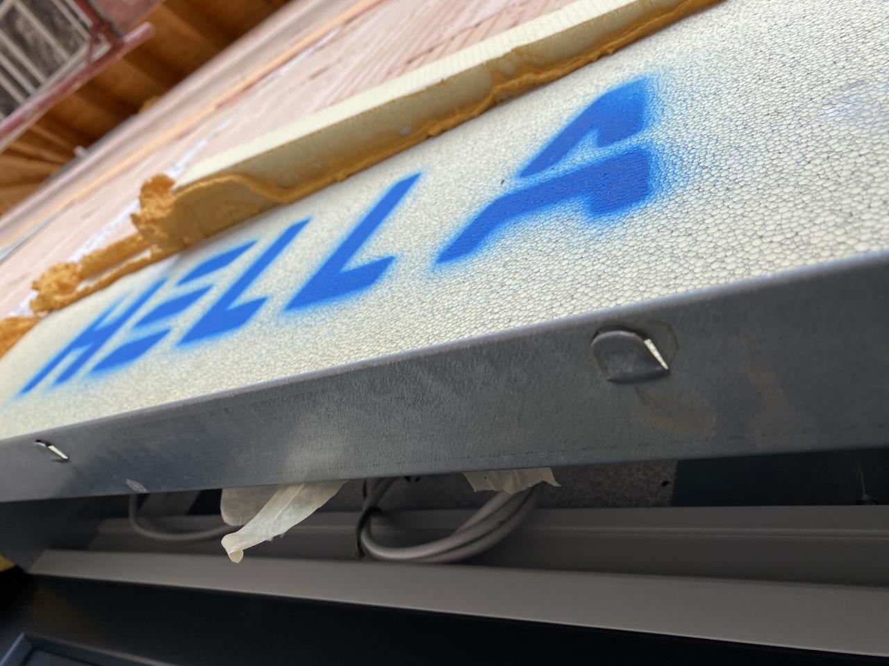

die Putzfirma weigert sich auf diese Metall-Leiste draufzuputzen (irgendwie verständlicherweise)
2021/2021041947557.jpg
2021/20210419149916.jpg
Der Trav Verkäufer meinte da gehört aber nichts mehr drauf. z.B. Kunststoffleiste etc. Für mich sieht es aber aus als gehörte auf die Clips noch irgendwas drauf. Wer versucht mich hier zu verschaukeln?
Danke für eure Antworten und lg
Alex

Wie genau heißt denn dieses Model?
Was steht genau auf dem Lieferschein?

BAULEItEr schrieb: Wie genau heißt denn dieses Model?
gute Idee! :) Durch die genaue Typennummer konnte ich auf der Hella Website relativ versteckt ein Dokument finden. Da gehört noch eine Putznasenabdeckung drauf.
Danke dir nochmal.
