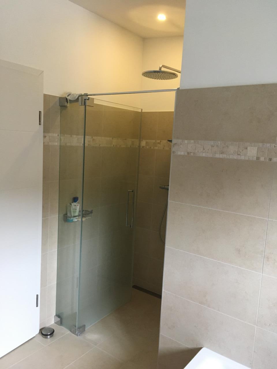

Hallo liebes Forum,
es soll eine Aufputz-Deckenleuchte in der Dusch-Nische montiert werden.
Einbau-Spot scheidet aus weil 2cm nach dem Gipskarton schon die Dampfbremse kommt.
Ist in dieser Höhe (265cm über Fussboden) noch eine Schutzklasse vorgeschrieben?
Ich finde im Internet nur Vorgaben bis 225cm über Fußboden.
  •  Glenfiddich01
18.4.2021  (#1)
Laut aktueller TAEV ist der Schutzbereich nach oben bis 225cm. Bei 260 cm also zulässig einen Spot zu platzieren. Allerdings Schutzart minimum IPX4 (soweit ich das aus der TAEV rauslese)
